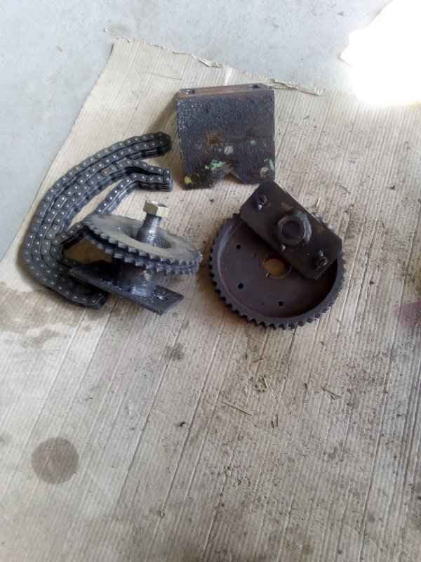

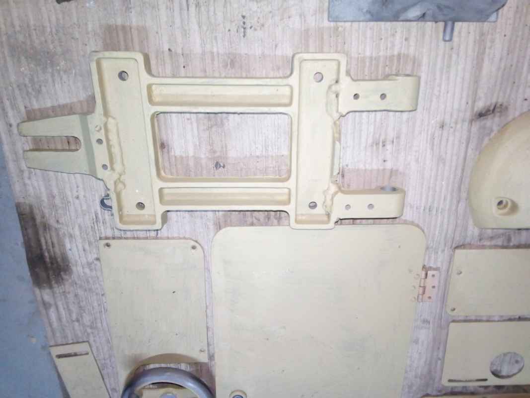

#186424 Опубліковано: 4 липня, 2019 9 часов назад, sadam сказал: Я так с покраской вообще не замарачивался. Наверное, я хвора людина))) Подмоторные плиты ломаются от перенатяга ремней или все же их разбивают? К моей был прикручен вырезанный электродом кусок листа 5мм. Вот теперь думаю нужно какой то культурный бандаж изваять. 0 Поділитися повідомленням Посилання на повідомлення Поділитися на інших сайтах
#186631 Опубліковано: 6 липня, 2019 (змінено) У меня было отломано ухо натяжной шпильки. Приварил электродом, только нагрел получше, и много-много проходов сделал пока углерод повыгорал. Так и работает. Но двигатель у меня "современный" с крыльчаткой охлаждения. Не думаю что плиты от жизни лопаются, скорее им помагают. Змінено 6 липня, 2019 користувачем sadam Опечатка 1 Поділитися повідомленням Посилання на повідомлення Поділитися на інших сайтах

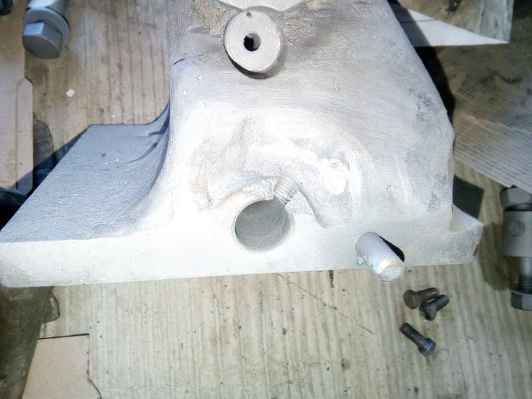

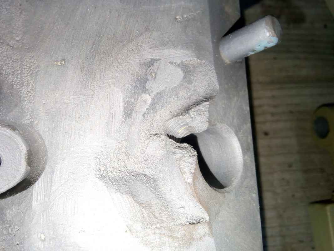

#187743 Опубліковано: 14 липня, 2019 При разборке ЗБ обнаружил поломанное отверстие фиксатора эксцентрика. Его, видимо, уже увеличивали ранее. Если наварить "мяса", то кроме сверления, нарезания резьбы под фиксатор ещё нужно будит расточить (или до работать напильником) и само отверстие. А чугуняка наверняка подзакалится. Что делать? Как победить.? 0 Поділитися повідомленням Посилання на повідомлення Поділитися на інших сайтах
#187758 Опубліковано: 14 липня, 2019 1 година назад, Красноармеец написав: При разборке ЗБ обнаружил поломанное отверстие фиксатора эксцентрика. Его, видимо, уже увеличивали ранее. Если наварить "мяса", то кроме сверления, нарезания резьбы под фиксатор ещё нужно будит расточить (или до работать напильником) и само отверстие. А чугуняка наверняка подзакалится. Что делать? Как победить.? знизу просверліти нарізати різьбу виточити відповідний гужончик 2 Поділитися повідомленням Посилання на повідомлення Поділитися на інших сайтах
#187945 Опубліковано: 16 липня, 2019 Это, пожалуй, самый дешевый (простой) вариант решения проблемы. А недостающий кусок сформировать из холодной сварки. 0 Поділитися повідомленням Посилання на повідомлення Поділитися на інших сайтах
#187968 Опубліковано: 16 липня, 2019 В 14.07.2019 в 18:50, PAVLOTSIUPA сказал: знизу просверліти нарізати різьбу виточити відповідний гужончик Правильное решение. ТОлько точить не нужно - в продаже таких фиксаторов полно. 0 Поділитися повідомленням Посилання на повідомлення Поділитися на інших сайтах

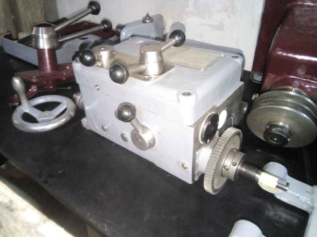

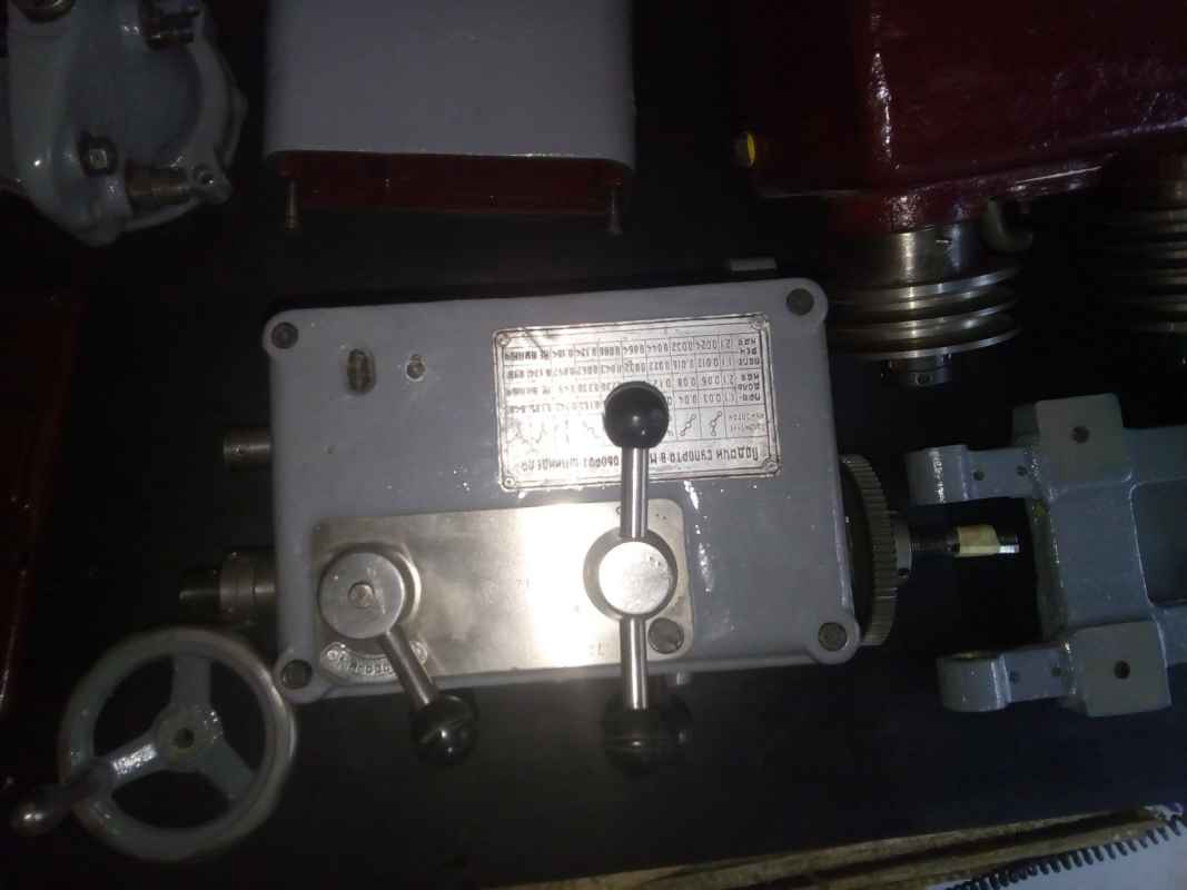

#191172 Опубліковано: 5 серпня, 2019 (змінено) Всем доброго! С КП эпопея окончена. Почти. Не хватает одного шильда и одного штифта. По итогу переборки всей механики буду знать сколько штифтов и какие шильды нужно раздобыть, тогда и поставлю точку. Змінено 5 серпня, 2019 користувачем Красноармеец 0 Поділитися повідомленням Посилання на повідомлення Поділитися на інших сайтах

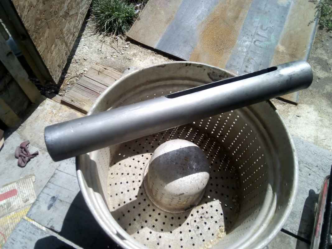

#191182 Опубліковано: 5 серпня, 2019 Начал перемывать пороха ЗБ. Разобрана была давно для очистки от лкп песком. Пиноль выглядит стремновато. Решил измерить диаметр. Он оказался разным в разных местах и разных плоскостях. От 40,53 до 40,57 мм. Соответственно в корпусе люфтец в середине чуть больший чем в крайних положениях. В чертеже о диаметре сказано лишь, что нужно притереть с зазором 0,005. Диаметр в корпусе пока измерить нечем. Вопросы: 1. какой износ пиноли ( корпуса) является допустимым? 2. Прижим зб был кем то сломан или он такой и есть? 1 Поділитися повідомленням Посилання на повідомлення Поділитися на інших сайтах
#191184 Опубліковано: 5 серпня, 2019 Как по мне 0,04 это ещё вполне себе неплохой зазор. 0 Поділитися повідомленням Посилання на повідомлення Поділитися на інших сайтах
#191185 Опубліковано: 5 серпня, 2019 (змінено) Туплю, проверьте зазор по щупу. Картина прояснится. Змінено 5 серпня, 2019 користувачем тов.Дуков 0 Поділитися повідомленням Посилання на повідомлення Поділитися на інших сайтах
#191186 Опубліковано: 5 серпня, 2019 10 минут назад, тов.Дуков сказал: Туплю, проверьте зазор по щупу. Картина прояснится. Та не,чтоб увидеть всю картину,нужно промерять отверстие ЗБ нутромером. 0 Поділитися повідомленням Посилання на повідомлення Поділитися на інших сайтах
#191188 Опубліковано: 5 серпня, 2019 Когда он есть. 0 Поділитися повідомленням Посилання на повідомлення Поділитися на інших сайтах
#191192 Опубліковано: 5 серпня, 2019 А вообще, там износ будет неравномерный, надо мерять фактический люфт пиноли в ЗБ. Но, оглядываясь на свою ЗБ и свои задачи, то с данной ЗБ я ничего бы не делал. (у меня люфт 1мм не меньше) 0 Поділитися повідомленням Посилання на повідомлення Поділитися на інших сайтах
#191211 Опубліковано: 5 серпня, 2019 Пока ни чего не планирую. Перемыл чтоб все чистое было и спрячу до лучших времён (когда старина пошлифована будит). А то тут веселуха с ней намечается 0 Поділитися повідомленням Посилання на повідомлення Поділитися на інших сайтах

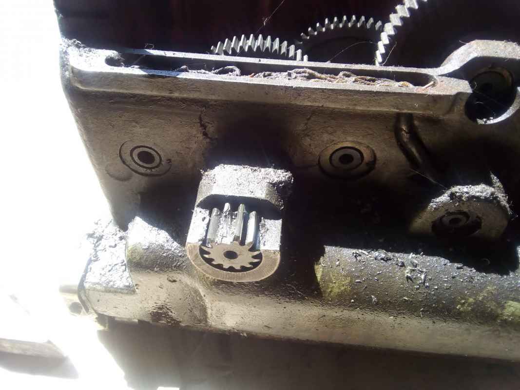

#191337 Опубліковано: 6 серпня, 2019 Начал разбирать фартук. В первую очередь он похудел на пару кило... ...и тут же был обнаружен геморрой((( 0 Поділитися повідомленням Посилання на повідомлення Поділитися на інших сайтах
