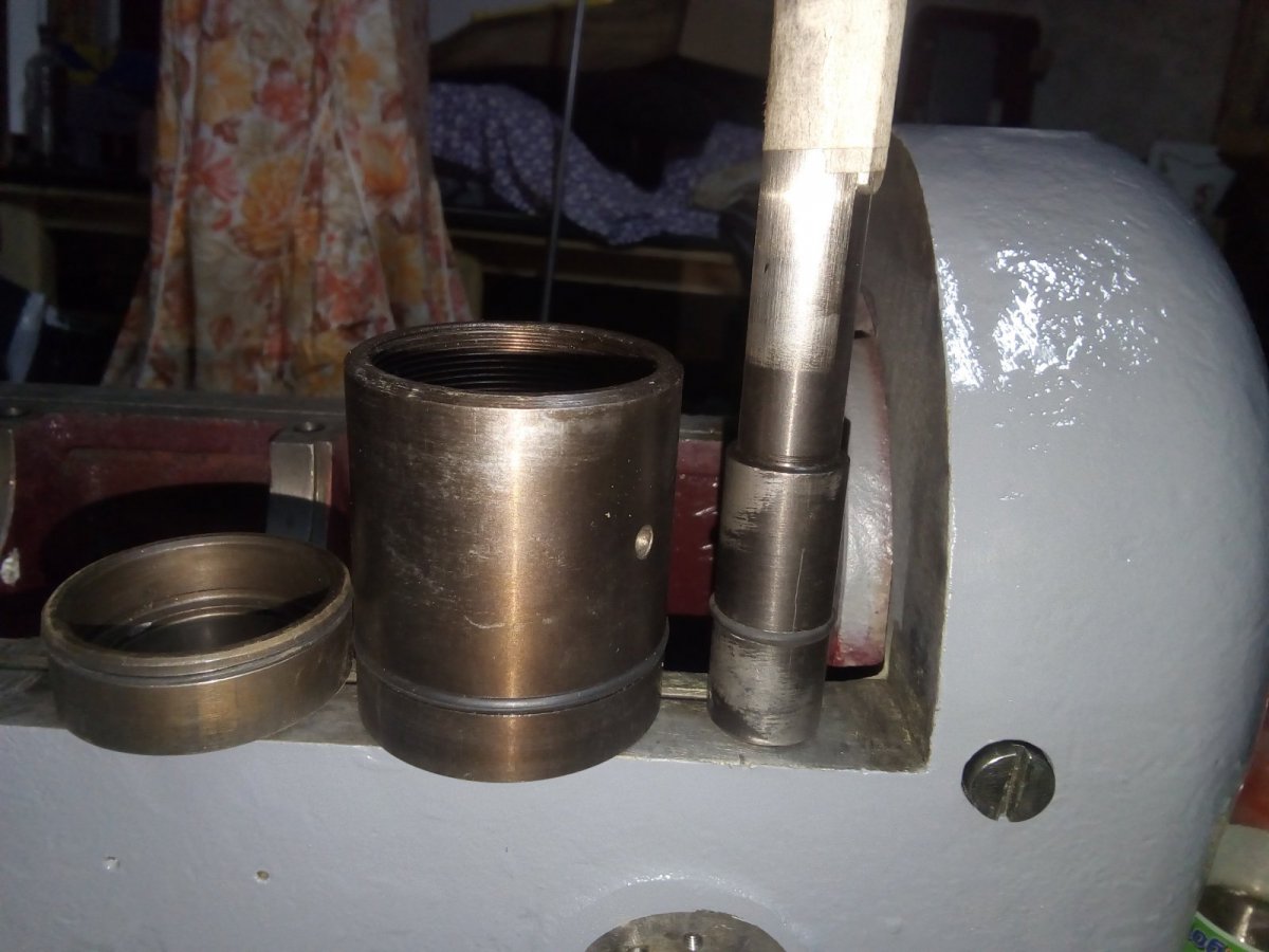

Стесняюсь спросить, а от чего нужно защищать сальник, сидящий так глубоко?
К стати, чертеж от станка ранних годов. Там сальники все фетровые. Как оно держать масло должно было х.з.

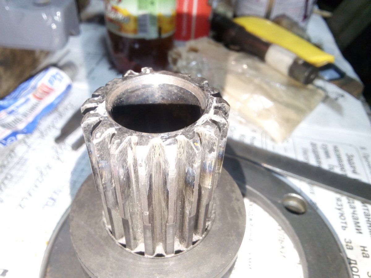

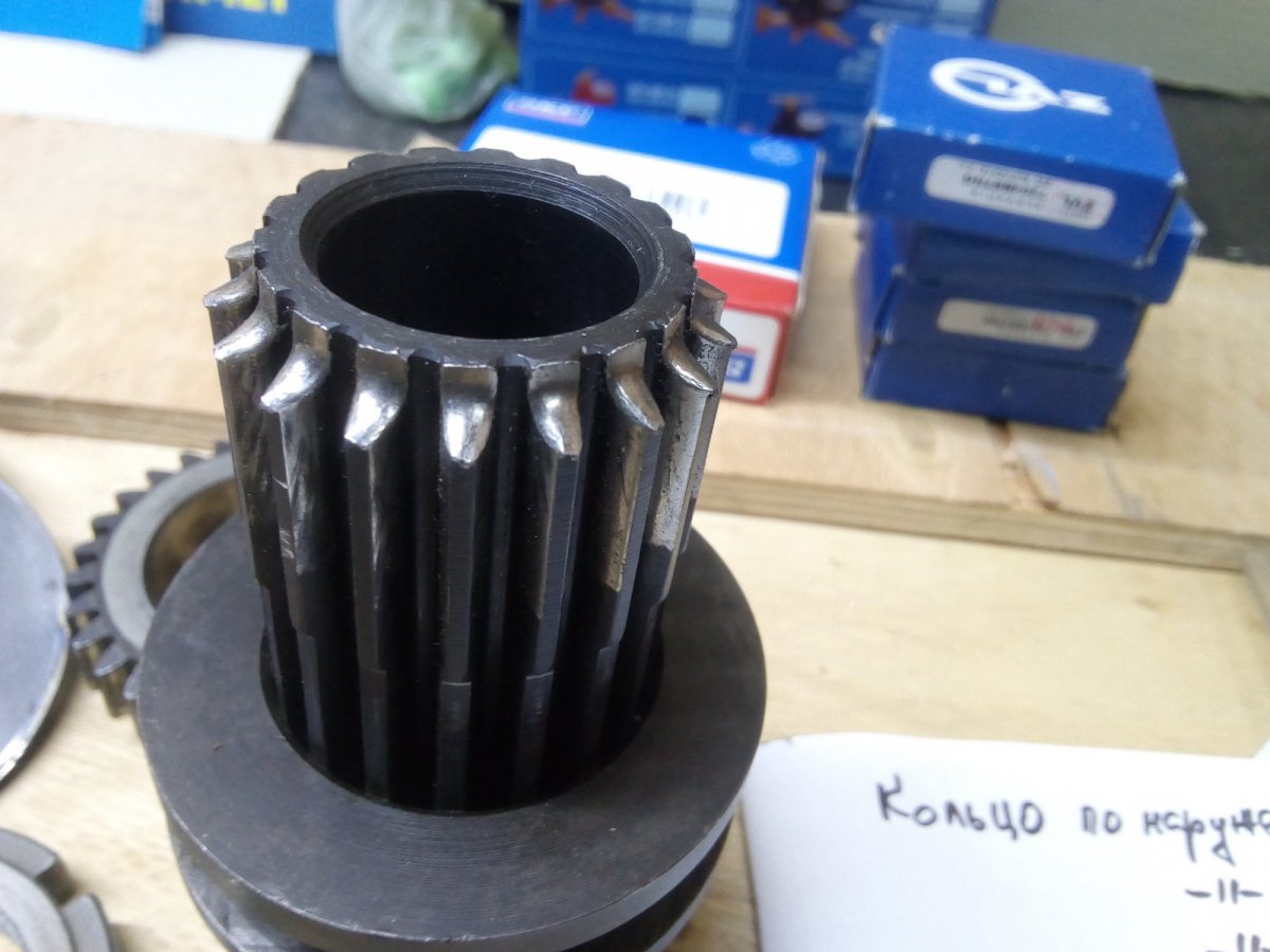

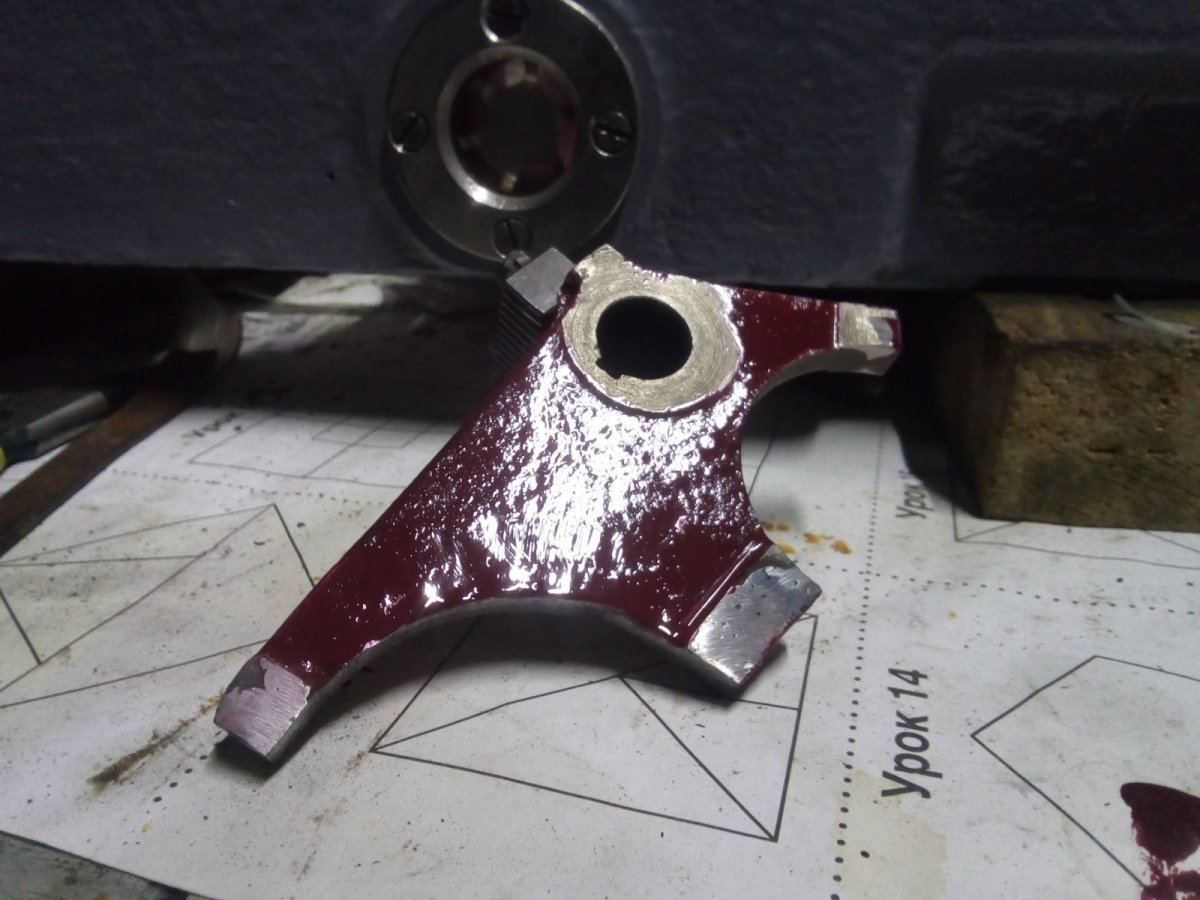

Очередной пациент - вилка шпиндельной муфты. Читал что после наплавки электродом чугун очень тяжело обрабатывать. Наверное, нужно пробовать аргонить.
Думаю,что варить это не вариант.Вернее вариант,но неправильный.Я бы туда бронзовую вставку(вставки) на три винтика/заклепки поставил.
17 часов назад, Красноармеец сказал:
А надо ли с ним чтото делать? При правильной регулировке вилка не несет нагрузку.
3 часа назад, KOLIAN75 сказал:
А чем чревато наплавка?
1 час назад, sadam сказал:
Дык контактные площадки вытерты на 3 мм в глубину. Вилка люфтит в муфте.
П.с.
1 час назад, Красноармеец сказал:
Чугунная деталь.Неизвестно,как себя поведет,что получится в итоге,и как все это безобразие обработать.А так-накладки приклепать,подогнать толщину,и пускай работает.Ну и отрегулировать при сборке-что бы не давило постоянно.

Если станок в гараже и постоянные качели с температурой - золотой середины не будет. К тому же уход масла из втулки зависит от оборотов шпинделя. Я решил проблему врезкой дренажной трубки в ПБ по уровню масла.
Т.е. и шпиндель и коробка сказываются И-12?
А по поводу температуры: давно думаю сделать подогрев шпинлельного масла.
И20

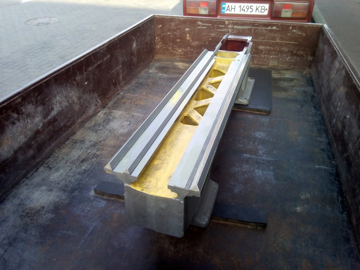

Станина поехала на шлифовку?
10 часов назад, ABmetal сказал:
Да.

Вилку перебора я все же заварил. Полуавтоматом. С предварительным прогревом. После "обработал напильником"
Подушатанную шестерню перебора так же (не правильно) подлечил с помощью полуавтомата и модульной фрезы.

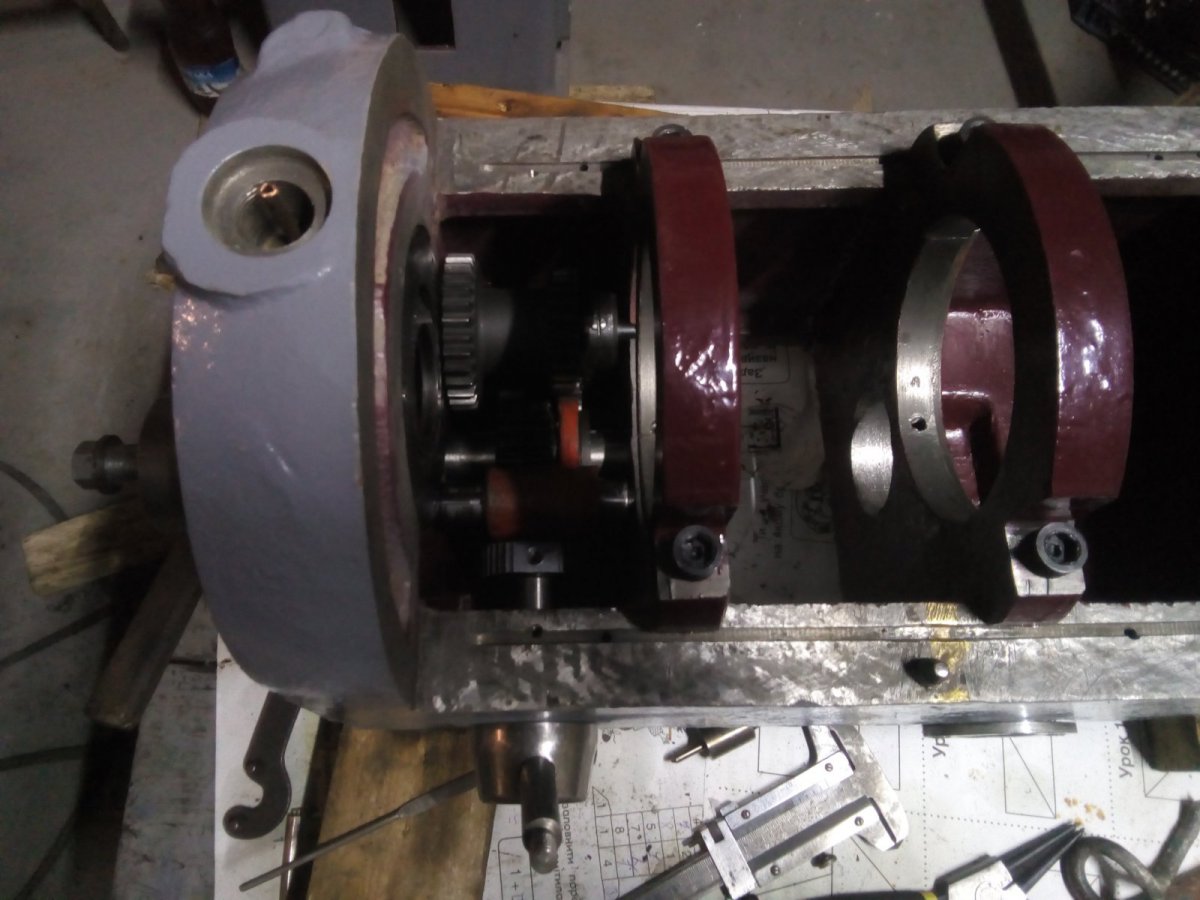

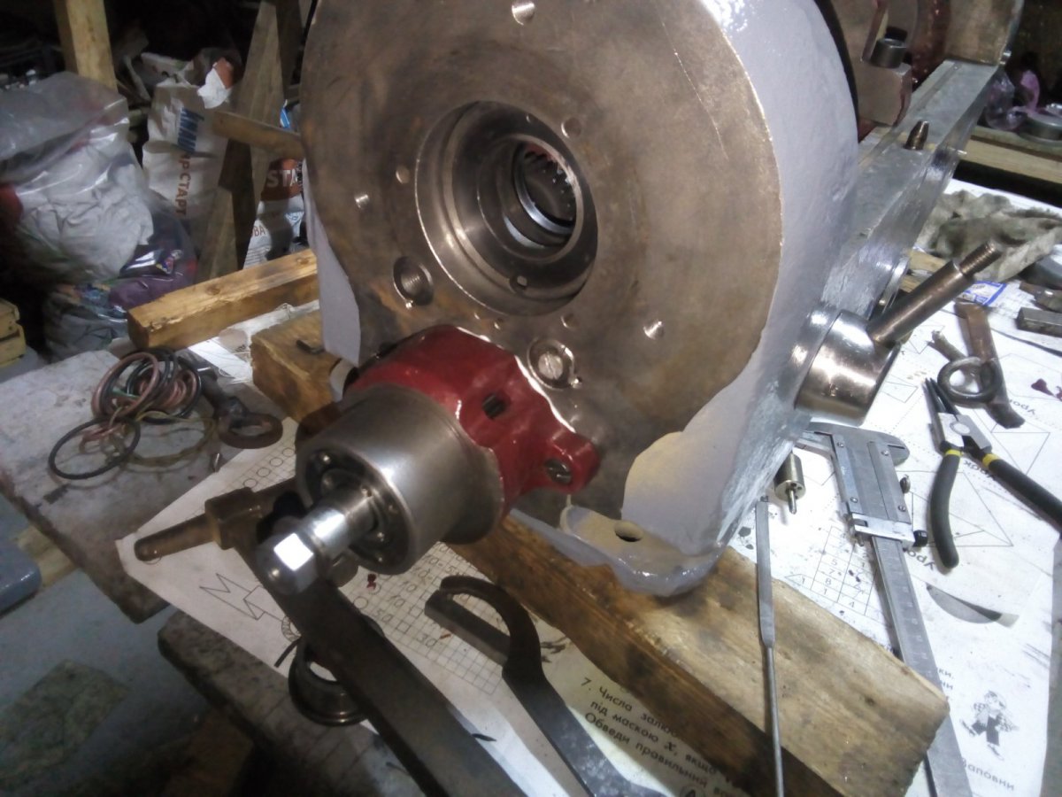

Не знаю как я проводил измерения, но сальники на выходной вал заказал не те. 45х25 не то пальто. Нужен 46х24. Благо нашёлся на рынке нужный. К тому моменту на всех осях и крышках проточил канавки для колец. Чтоб наверняка. И собрал полость реверса.
Так как день очень стал коротким за световой день нужно успеть то что нужно делать только вне помещения. Наконец то дочистил поддон с лотками и отдал на порошок. Попутно занимался другими делами по хозяйству, шабашками и ждал когда же пошлифуют станину. Двенадцать рабочих дней давно прошли, а в эфире тишина. Держал связь с мастером. Спрашиваю: что там? Когда. Говорит: х.з. ещё очередь не дошла. И когда дойдёт не ясно пока. И вот сегодня сообщили что готова!!!
Я её даже видел. В общем, с 12 дня и до сих пор я в щенячьем восторге. Лучшая новость за неделю!

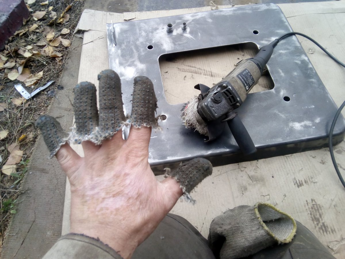

50 минут назад, Красноармеец сказал:
Думаю,что и мы скоро увидим?Хм...Перчатки без пальцев видел.Но пальцы без перчаток-впервые...:D
7 минут назад, KOLIAN75 сказал:
Так вон она. На щётку намотана.)))
9 минут назад, Красноармеец сказал:
Не,ну аккуратнее пожалуйста!
В 19.11.2019 в 21:10, KOLIAN75 сказал:
Спасибо. Не стоит беспокоится.
Раз уж стараюсь сделать хорошо - нужно что то придумать с заездонами в патрон на малой продольной. Интересно, там чугун такой же как и на вилке перебора? Можно заварить п/а с прогревом? А то всякого рода лепнина на этом месте мне не внушает доверия.
38 минут назад, Красноармеец сказал:
Я не в курсе сварочных дел.Может кто то  подскажет...
я там где надо надежную и т.п. сварку, варю никеливыми электродами. в теме чем варить чугун я указывал марку.
можно для экономии только один слой пройти, а потом па.
лучших электродов для чугуна не найдешь. как и, наверное, самых дорогих.
11 час назад, Bogdan сказал:
Точняк. Спасибо. Вспомнил что читал ту тему по лету. Найти такие у нас может и не получится, для поштучной покупки, а покупать пачку - то занадто.
Вспомнил что на ПБ брак литья исправлен на заводе латунью. Резак есть, по пробую запаять.

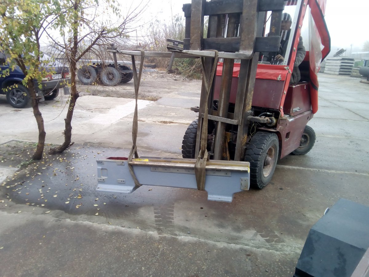

Сегодня еду за станиной...
15 минут назад, Красноармеец сказал:
Ждем с нетерпением!
Парни, даже не смотря на то что она замурзана - она шикарна!!!
Сняли 8 десяток. ПБ была завалена относительно задней. Теперь все не так...
Змінено користувачем Красноармеец
В 26.11.2019 в 14:34, Красноармеец сказал:
Супер! 8 десяток - это почти миллиметр. Прилично снято.
Респект за щепетильность и упорство! Где вы время на все это берете? У меня в "сезон" нет времени даже на то, чтобы проезжая мимо, заскочить на авторынок купить на машину запчасть, которая завтра может отвалиться.
