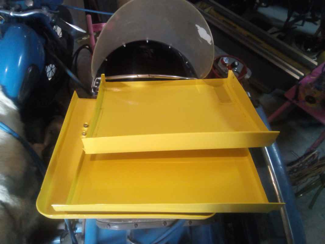

#211552 Опубліковано: 9 грудня, 2019 На этой неделе не до станка было, по этому единственное чем могу похвалиться - это покрашенный поддон с лотком. 0 Поділитися повідомленням Посилання на повідомлення Поділитися на інших сайтах

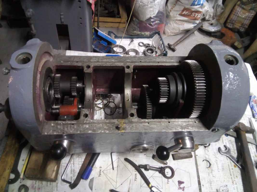

#217461 Опубліковано: 5 січня, 2020 Всех с праздниками, прошедшими и грядущими! Всем добра и всех благ! К делу. 1. Кто помнит где почитать по поводу высоты установки станка относительно роста токаря? 2. Есть ли у кого возможность набросать эскиз масло указательных глазков шпиндельных подшипников. Или хотя бы резьбу на них нормально обмерить. Буду благодарен. Пока готовлюсь к подгонке переднего подшипника к шпинделю. Марально и технически. Сделал трёхгранный шаберок из метчика м16. Хочу заметить, ваять трёхгранный инструмент из четырехгранного сомнительное удовольствие. 0 Поділитися повідомленням Посилання на повідомлення Поділитися на інших сайтах

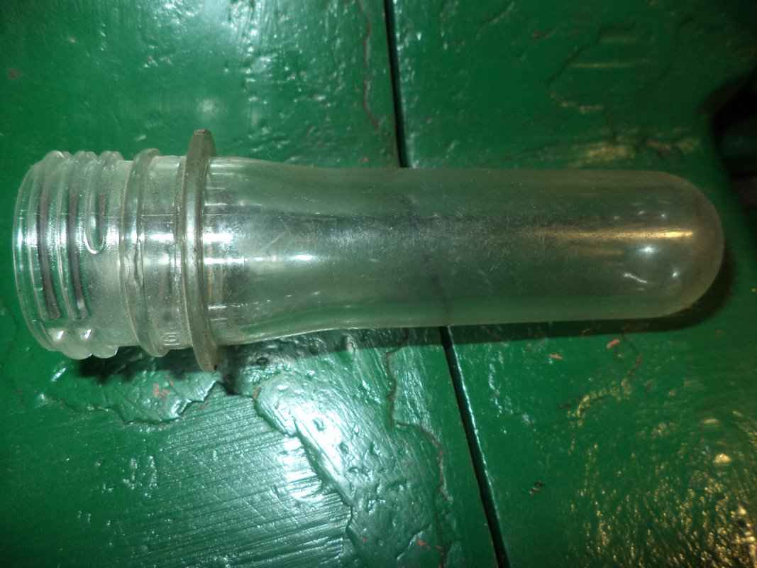

#217927 Опубліковано: 7 січня, 2020 В 05.01.2020 в 18:59, Красноармеец сказал: 2. Есть ли у кого возможность набросать эскиз масло указательных глазков шпиндельных подшипников. Или хотя бы резьбу на них нормально обмерить. Буду благодарен. Резьба на глазках м20х1.5 На свой станок глазки делал с заготовки пет бутылки . На днях сделаю фото 0 Поділитися повідомленням Посилання на повідомлення Поділитися на інших сайтах

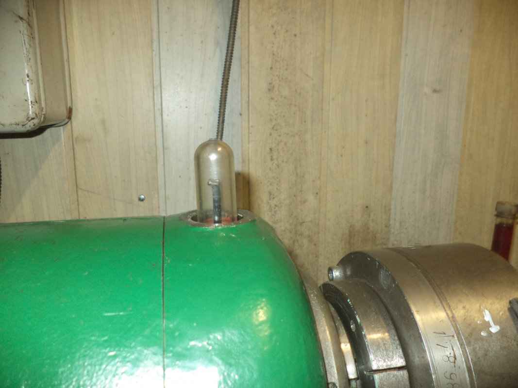

#218109 Опубліковано: 8 січня, 2020 Вот фото.трубочки на масло заменил поставил выше . теперь можно видеть как поступает масло. Если надо заготовок могу презентовать 0 Поділитися повідомленням Посилання на повідомлення Поділитися на інших сайтах
#218277 Опубліковано: 9 січня, 2020 В 08.01.2020 в 19:02, серега83 сказал: Вот фото.трубочки на масло заменил поставил выше . теперь можно видеть как поступает масло. Если надо заготовок могу презентовать Они там просто вставлены? Резьба не работает? Спасибо. Я когда то в Харькове на барахолке прикупил квадрат из оргстекла, хочу из него выточить. У меня все же была резьба М20х1.5. 0 Поділитися повідомленням Посилання на повідомлення Поділитися на інших сайтах
