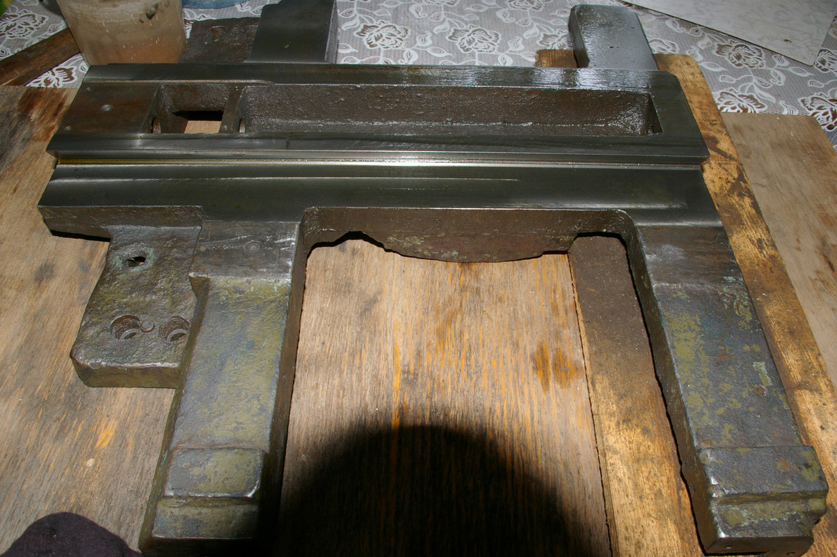

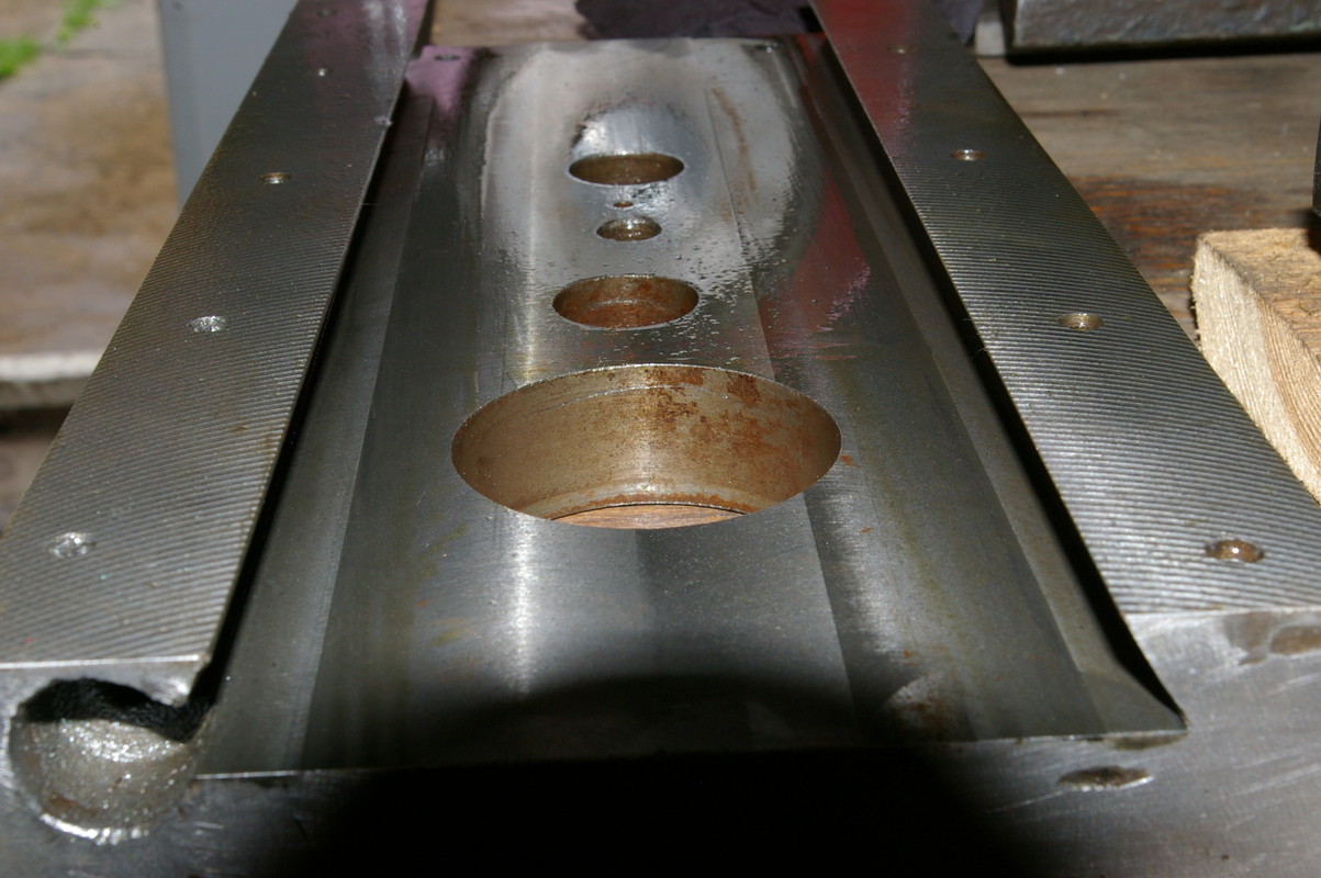

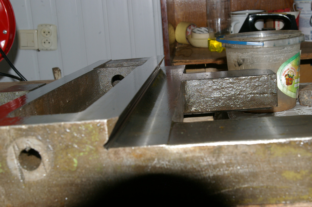

Також вже отримав з фрезеровки супорт з поперечкою, і побачив шо нема отворів для кріплення рухомого люнета..., ну якби і не проблема, але якшо хто знає про якісь "підводні камені" такої доработки, то дайте знати пліз:
https://i.postimg.cc/Bb44PD1K/IMGP7007.jpg
https://i.postimg.cc/X724XrNr/IMGP7005.jpg
https://i.postimg.cc/T10GVwrH/IMGP7008.jpg
Після установки станини буду вираховувати товщину зедексу.
https://i.postimg.cc/wxQ68WSc/IMGP7012.jpg

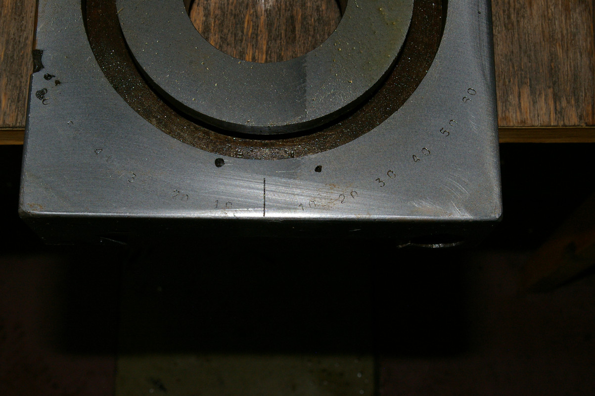

Шкала майже зійшла, прийдеться перебивати, хочу шоб 90 град. було.
