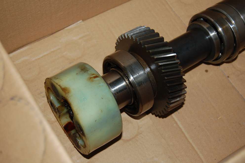

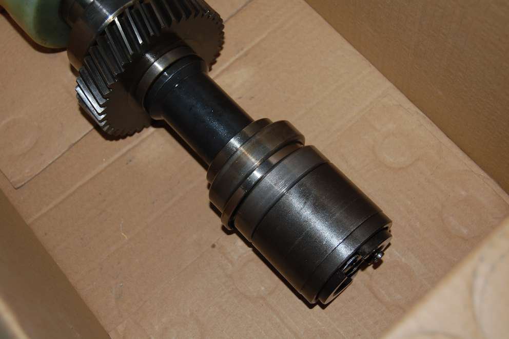

Доброго всем. Подскажите необходимо снять вал привода вертикального шпинделя.  Снял заднюю пластиковую муфту(которая соединят вал с коробкой передач). Разобрал весь узел, находящийся в стакане со стороны ВФГ. Сейчас на валу осталась косозубая шестерня и передний подшипник(тот который со стороны ВФГ) со стаканом. Но как вынять сам ВАЛ понять не могу. Выйти ему мешает косозубая шестерня, которая в свою очередь судя по всему сидит на шпонке, но толи посадка плотная, толи где-то загужонено. Легкие постукивания по валу со стороны КПП когда косозубая шестерня уперается в корпус ничего не дали. Применять силу пока страшно.
Что делаю не так?
Что делаю не так?
я також знімав цей вал. кінчилось тим що розламав стакан зі сторони головки і його переточував.  Почитайте форум тут описано вже. Мені допоміг Саша велике йому дякую. Я робив так - знімав електромотор потім знімав коробку потім зняв муфту . Косозуба шестерня зійшла легко . Для того щов зняти вал робив знімача і ним витягував. зі сторони головки там два підшипники мають бути. В мене шестерня знялась легко можливо у вас пішла на перекос

Додайте трохі міці і він вийде в бік ВФГ. Шестрерня зійде зі шпонкі.
В мене є лиш ці три світлини. Більше немає.
П,С. Можливо підшипник трохі з натягом сидить, тому шестерні і заважає зійти...

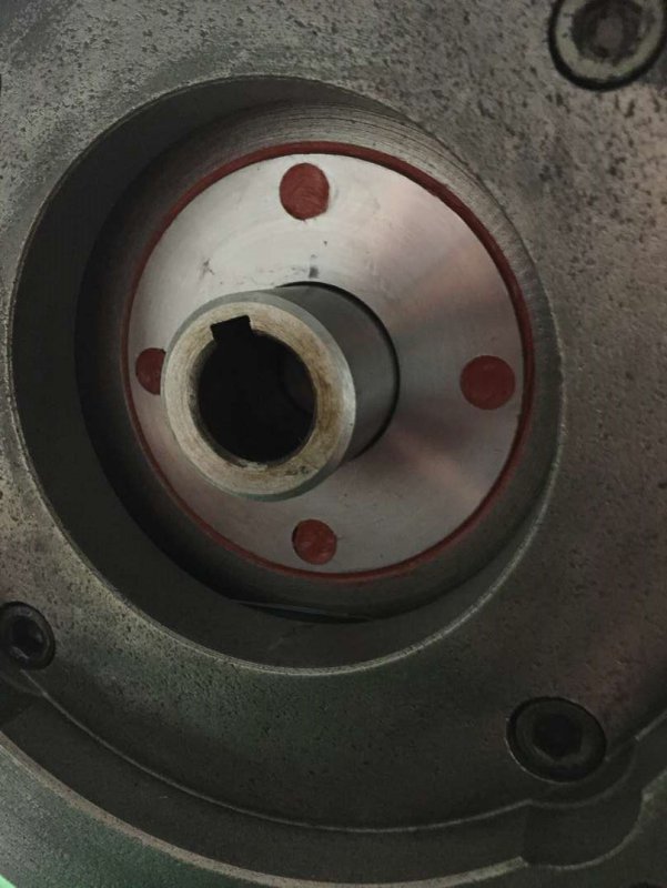

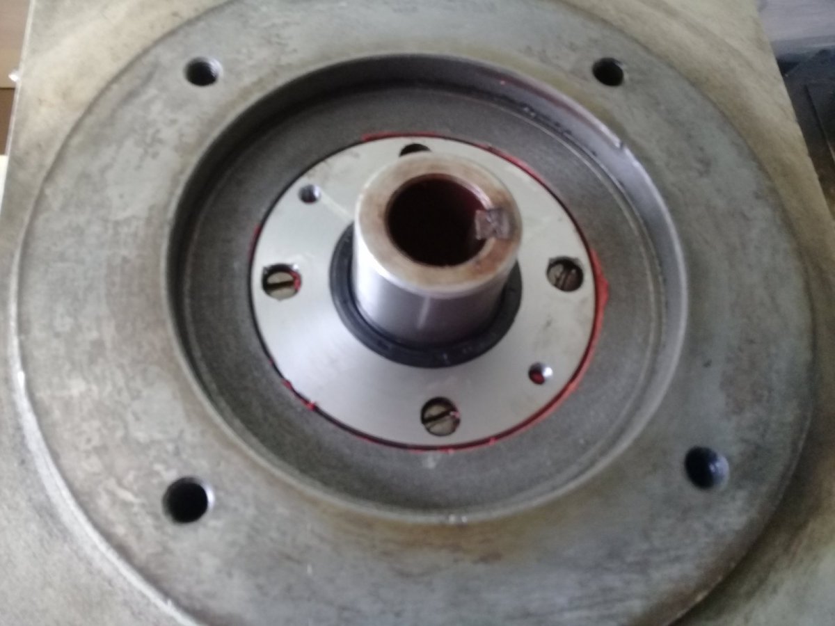

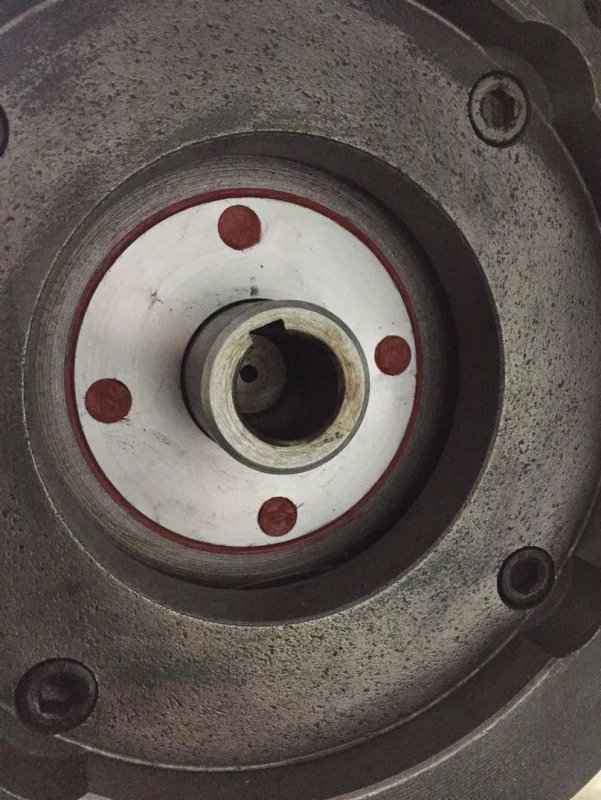

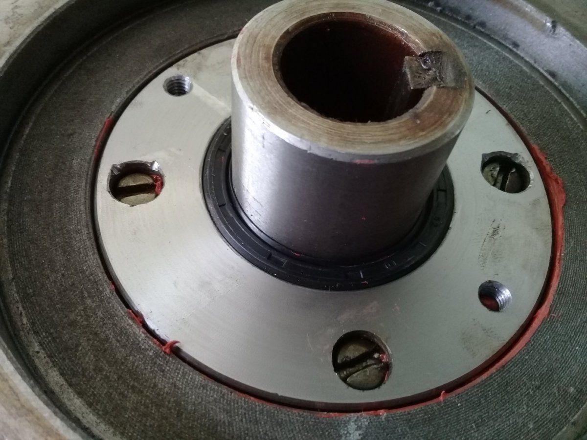

Потекло мастило і в мене між двигуном і ШБ. Зняв я двигуна, подивився я на ту втулку і зрозумів, що мастило тече знизу, бо втулка нічим не герметизована від зони перебору.
Врізати сальнік можна, але даремно. Мастило тече по втулці.
Тому ущільнив наявний повстяний сальнік і посадив втулку не герметик:
після того як поставив сальника там все в мене сухо.  Там у мене сстояв фетровий сальник я його викинув і на його місце поставив нормальний А сальник був такий що від нього лише назва залишилась
Прихований текст
я ще зробив два отвори з різьбою щоб потім було легко знімати. На фото їх видно
Але ж втулку теж не герметик поклав.
Сальнік звісно краще,але я полінувався.
Змінено користувачем Саша
я може щось не розумію але той герметик там немає ніякого сенсу він не виконає роль сальника
там роботи мало на токарному чут точонути і все
