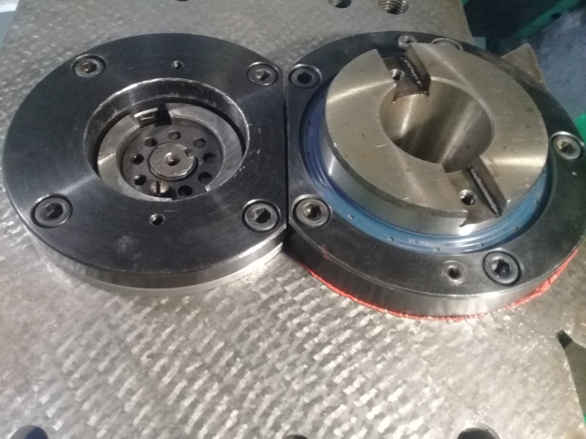

на нижній горизонтальний буду ставити сальник сьогодні проточив уже під нього.  До речі  сальник чудово підходить від марседеса
Ось так получилося із сальником на горизонтальному шпінделі. Питання маю - де взяти сухарі або з чого зробити бо в мене їх немає
Найлегше виготовити сухарі з хвостовика токарного різця. При бажанні навіть загартувати іх, якщо матеріал придатний до гартування.
а хіба вони не з чавуна робляться
1 час назад, prdesna сказал:
Яка маркіровка сальника? якщо не секрет))
11 година назад, prdesna написав:
Ні, по стандартам з 45 сталі мають бути.

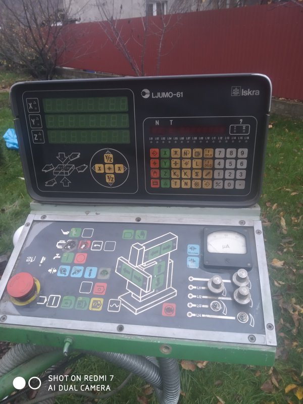

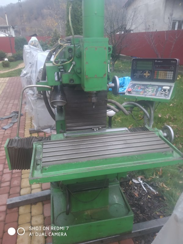

Доброго дня . вчора якраз придбав такого красеня ,цікавить інструкція (може в когось є) на ЛЮМО -61
сальник  з мерседеса 88*105*10 мм . Маркіровку нескажу треба дивитися на коробку на роботі. Проточку робили на 13 мм щоб сів глибше

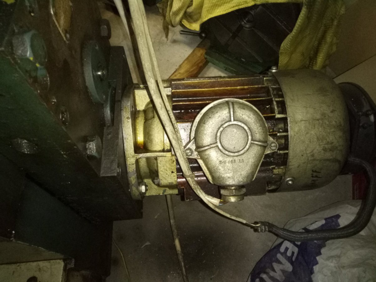

це тільки в мене на електромоторі помпи сож немає вентилятора чи так має бути. У кого як. Сьогодні попрацював і заміти що електромотор непогано нагрівся. Це не є добре
Только что, prdesna сказал:
Та нет там крыльчатки охлаждения.Возможно,на больших помпах и есть.

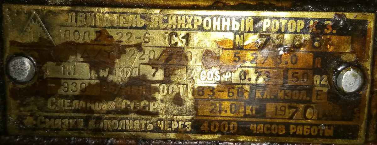

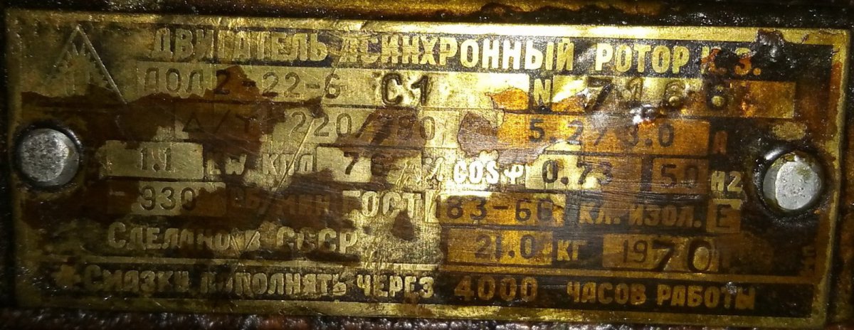

Я хотів запитати про двигун на подачах? Якої він у вас потужності і які його максимальні оберти?
І ще одне питання- чи він стабільно підтримує оберти? Чи подачи стабільні, чи немає відчуття нестабільності подач у вас?
Сперва мотор был 2КВт х 2900об\мин., потом заменил на 1,1КВт х 930об\мин. Теперь мин. подача 1Гц- 8мм.\мин., 10Гц- 80мм.\мин., что вполне достаточно. Чуть замедлилась ускоренная, но мне не массовку гнать (ограничил ускоренную 80Гц, можно и больше дать, движок жалко). Могу скинуть видео на почту (сода не грузится). ЧП Mitsubishi-FR-E540 2.2КВт в векторном режиме без обратной по оборотам. работает стабильно даже на 1Гц., обдув на моторе отдельным вентилятором, включается с ЧП только при работе привода.
На під'ємі суппорта (стола) не сповільнюється?
Сверлил на автоподаче ф20мм глубиной 40мм чугуняку, без вопросов. Также работал с установленным поворотным столом 250мм. на вертикалке, все норм. Ну и как то себя поднимал (75кг):D. Раз упёрся вертикальным столом в шпиндель (на малой скорости)- сработала трещётка. Это уже с 1.1КВт мотором.

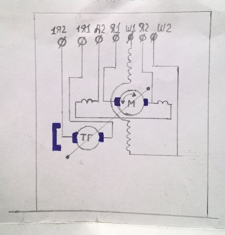

3 минуты назад, Саша сказал:
У мене двигун 2ПБ100МГ УХЛ4  на 110 Вольт.
А у вас є схема як ви його підключали? на моєму моторі ось така схема, перемалював з кришки, мотор ПСТ-42 от тепер сижу думаю намагаюсь зрозуміти куди які привильні виходи до блока підключати! наприклад виход Я2 мене заплутує:D можливо то для сстарого
привода йшло...
