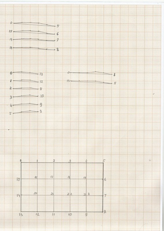

Давно, ще за радянських часів, подарували добрі люди чавунну повірочну плиту 1000*630. Шліфовану, але не шабрену. Весь час вважав, що вона більш-менш рівна, поки не переміряв її  прискіпливіше, а як поміряв, то стало зрозуміло, що без шабріння то зовсім не повірочна плита, а щось інше... То ж про вимірювання - передивився в інтернеті як це люди роблять, почитав МІ 2007-89 - стандарт про плити розміточні й повірочні, передивився відоси блогера GRANDISTOK...

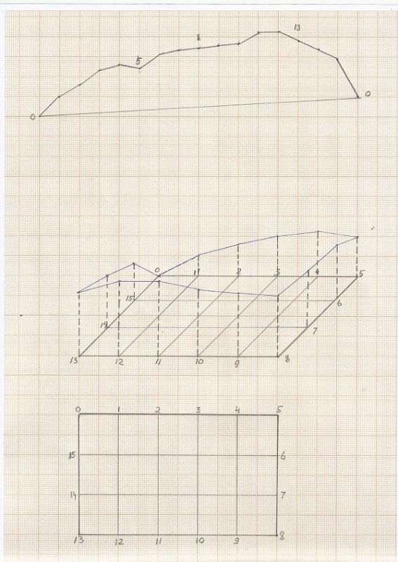

Переміряв ту плиту рівнем, як то рекомендує вищезгаданий стандарт. Розбив плиту на умовні квадрати, спочатку обійшов рівнем по контуру і одержав таку картину, як на фото внизу. Методика вимірювання, що розписана в стандарті, коли треба складати таблиці, записувати там положення бульки рівня зліва й справа, обчислювати на скільки вона змістилася при кожному положенні рівня... здалася надто нудною. То робив простіше - засікав на якій поділці рівня стоїть край бульки при кожному кроці вимірювання, пам'ятаючи, що при переміщенні бульки на одну поділку для рівня 0.02мм\м означає різницю в висоті кінців рівня приблизно 4 мікрони, брав міліметровку й на ній зразу відкладав ті мікрони для кожного кроку послідовно - кожне наступне показання відкладав від попереднього. На приведеному нижче графіку кожна поділка міліметровки по вертикалі дорівнює одному мікрону. То ж результати замірів показали відхилення від площинності лише по контуру до 4 сотих - ні в які ворота...

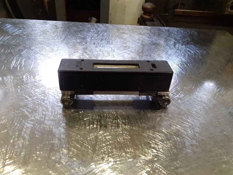

Міряв в більшості таким пристроєм, як на фото. Хоча частину замірів робив просто ставлячи рівень на власну підошву. Прийшов до висновку, що рівень на роликах дає більшу повторюваність

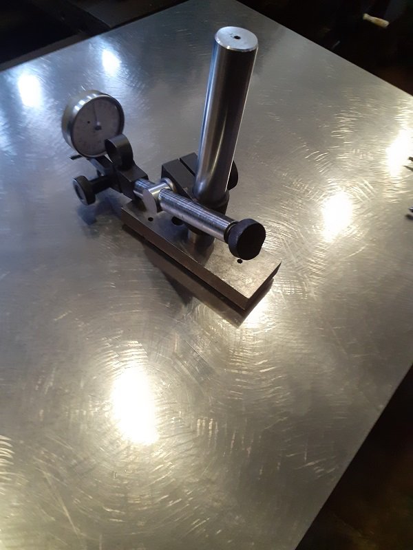

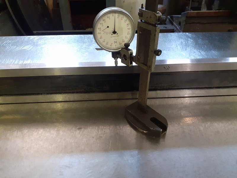

Ще про способи контролю площинності. Міряв кількома - по лінійці, поки вона була точніша за мою плиту (лінійка 1600 кл1). Міряв і такою приспособою, що на інших фото. Зробив сам з куска чавуну, трьох шариків і колони від заводської індикаторної стійки. Головка мікронна.
Про останню приспособу - вона перша, яка почала показувати площинність близько кількох мікронів. Хоча ретельне вимірювання рівнем показувало, що плита приблизно сферична з горбом в півсотки посередині. Така поведінка згаданої приспособи цілком передбачувана - по ідеальній сфері вона буде показувати скрізь нуль. Цікаво, що подібні приспособи для контролю площинності  часто використовують зарубіжні майстри.

Ще про вимірювання рівнем. Якщо міряти строго по рекомендаціям стандарта - спочатку обійти рівнем по контуру, потім поміряти проміжні точки вздовж і поперек розмітки, потім по діагоналях, то при наближенні до кінця шабріння, як зауважував вище, результати окремих замірів стають нестабільними, бо точність плити наближається до межі точності вимірювального пристрою. На результат дуже впливає похибка в настройці на нуль самого рівня і відхилення від горизонталі самої плити. Хоча щодо останнього, в стандарті є методика корекції результатів при негоризонтальності плити, але воно таке нудне й заплутане, що зовсім не зразу й розбереш, тим паче все правильно зробиш.
То ж, щоб полегшити собі життя, площинність контура плити міряв рівнем трохи не так, як потребує стандарт. Спочатку міряв довгі сторони одночасно при положенні рівня в одну й ту саму сторону (по стандарту при переході від одної довгої сторони до іншої рівень повертається "задом наперед"). Міряв так - спочатку між точками 0 і 1, потім між точками 13 і 12. Після цього між точками 1 і 2, і між точками 12 і 11... і так далі до точок 5 і 8. В цьому випадку похибка в настройці рівня не впливає на результат оцінки паралельності довгих сторін плити, як і похибка в виставлянні плити в горизонт. Після цього те ж саме і так само міряв короткі сторони. Якщо одна довга сторона виявиться паралельною іншій, а одна коротка - паралельна другій, то можна сподіватися, що всі чотири сторони лежать в одній площині. Далі так само міряємо проміжні точки і діагоналі. Маючи всі ці результати не важко представити всю картину площинності.
Один з останніх результатів таких замірів приведений на фото.
Так швидко закривається можливість корекції помилок, що нічого не встигаєш...
То ж, зауважу, що одна поділка по вертикалі на примеденому малюнку - то один мікрон.

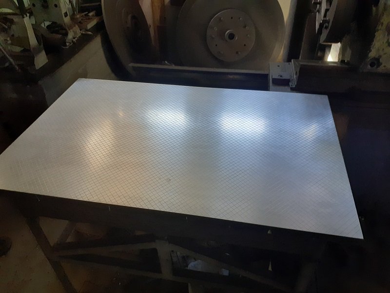

  Я шабером на квадраты разбиваю. где-то 100*100
Якийсь час вагався, робити розбивку плити, чи ні. Після того, як при черговому циклі  шабріння при намазуванні фарбою під маленьку плиту попала піщинка і надряпала на великій плиті добрячу царапку майже через всю плиту всі вагання відпали. Якби плита була "розбита", то та піщинка провалилася би в першу ж впадину розбивки і багато шкоди не неробила. То ж взяв підходящу лінійку, дві струбцини, щоб її кріпити за краї плити, заточив кут шаберної пластини з радіусом кілька міліметрів, та й "розбив" ту плиту по лінійці на квадратики. Після того взяв кілька аркушів шліфшкурки тисячної, поклав на плиту, зверху притиснув маленькою плитою і старанно зачистив задирки, що утворилися при розбивці. В результаті вийшло те, що вийшло... :)
16
Який клас плити вийшов - не знаю. То треба її везти в метрологічну лабораторію, одержати там паспорт... Принаймні вона напевно стала рівніша, наж була раніше. Рівень 0.02 скрізь показує однаково в межах може півподілки, пристрій на шариках з мікронною головкою, про який писав вище, показує скрізь близько нуля...

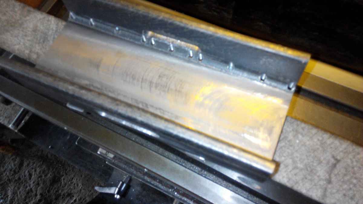

Вирівняв для проби по тій плиті свій метровий мостик 1000мм  до 25 плям на дюйм квадратний, саморобну лінійку типу ут 90 градусів... змазав ту плиту, накрив кришкою з фанери, щоб, не дай Бог, не пошкодити... то ж, як кажуть - хай буде.
2 години назад, savelich написав:
