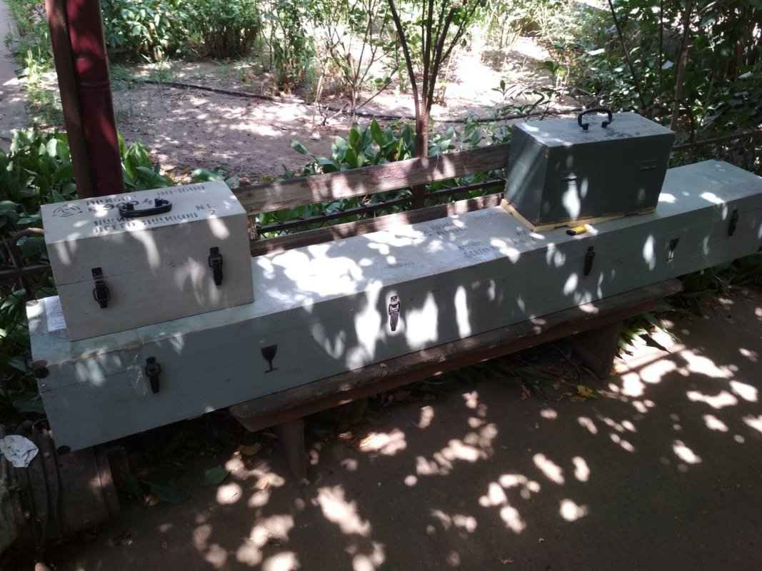

Чтобы @savelich смог проверить результаты своего титанического труда я с @Levs закинули сегодня ему в огород коробочки. Новенькие с храненьица. Чуть больше двух метров длиной в упаковке...  А шо в коробочках и как это работает: @savelich расскажет и покажет позже...

С теми двумя понятно,
А шо в третьем, сером ящике ?
Дубляж второго. Если потеряешь первый:D.

3 минуты назад, softm сказал:
Наверное, Батарейки ...
Спокойно! На замену штатной лампочки с блоком пропитания был куплен китайский светодиодный фонарик (не шутка). Тройное резервирование :)

Я так и понял, каретка от 800-й, для подстарховки.
0-02-05-cbbd34c358a48eb7c9afc045f2a6382cbf3cf03afe9f23cadd6ef59c303b8d2e_e566544d.jpg
Технократ, то два ящика одинаковых дубль головы (ну ты понял) - попались две в консерве, то я и купил - шоб було, да так и Мастеру, в консерве и привезли - хай разбирается. На то он и Мастер. Не отказался бы ещё от головы 800мм линейки - там вообще полмикрона. Ты ж, братка, знаешь - чем больше железяк, тем не хуже:D.
