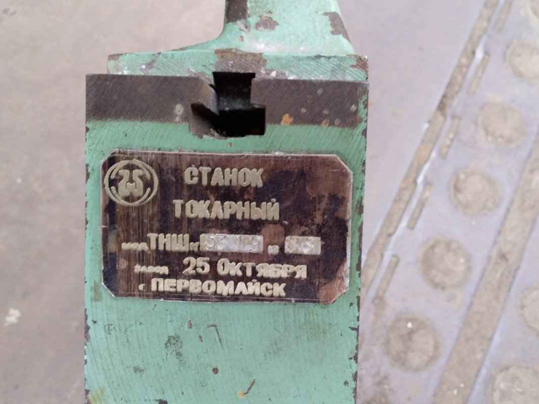

#248443 Опубліковано: 12 липня, 2020 Прийшов час і мені сверлильного станка було замало, хотілось обробляти невеликі металічні заготовки, створювати якісь маленькі шедеври з металу, пластику, алюмінію, дерева і подібних речей. Так як в токарних станках я ніякого поняття немав тому хотів хоть якийсь мати токарний станок по металу. Пошук токарного станка відбувався на (название сайта, их трех букв, который непроизвольно считается некоторыми, местом сосредоточения мошенников), довгі години пошуку які тягнулись кожного дня. Безкінечні дзвінки продавцям про домовленість щоб станок вислали Новою поштою, всі хотіли предоплату за обидві сторони доставки (туди і сюди) але домовленості я з продавцями так і не знаходив, тай з деякими продавцями з самого початку розмови було понятно чим вони дихають, ну а ті що дійсно мали ті станки на продаж ненаважувались відправити токарний станок Новою поштою вага якого перевалювала за 100 кг, а я хотів щоб мені відправили наложеним платежем бо був готовий більше заплатити але щоб станок уже був, а не перекинути кошти і лишитись без нічого. Ну і тут одного разу появився в продажі станок ТНШ (ну тоді я ще незнав) і я вмовив продавця відправити мені токарний станок наложеним платежем і він мені станок відправив (правда я його дуже-дуже просив, він непогоджувався, але всетаки я йому повірив що він дійсно продавець і уже хотів перекинути кошти за пересилку, а він зрозумів що я дійсно хочу купити у нього станок тому і відправив мені наложеним платежем). Фото станка до того як у мене опинився. 0 Поділитися повідомленням Посилання на повідомлення Поділитися на інших сайтах

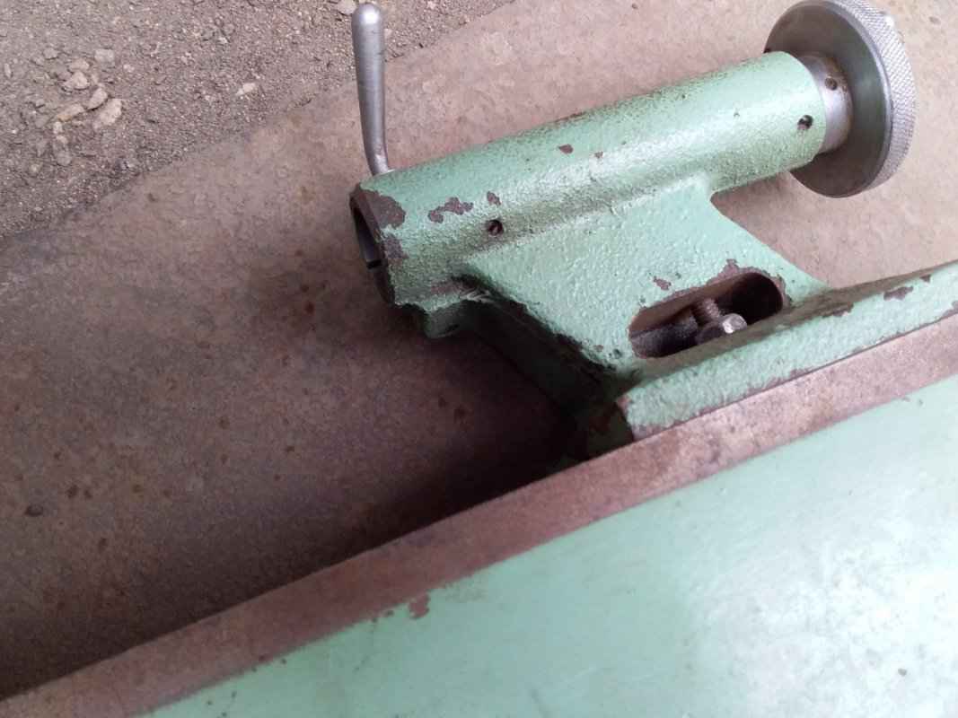

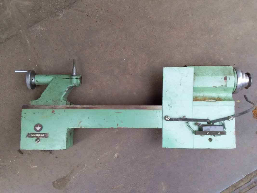

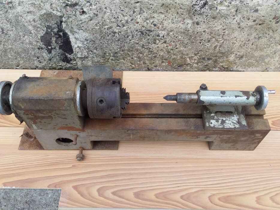

#248451 Опубліковано: 12 липня, 2020 Ну нарешті, станок вже у мене, навіть пристроїв його біля сверлильного станка свого. Правда токарний станок без суппорта був (на той момент я думав що головне станок купити він по вазі важщий, а суппорт я без проблем придбаю ) І почав я все чухати, мити, розбирати 1 Поділитися повідомленням Посилання на повідомлення Поділитися на інших сайтах

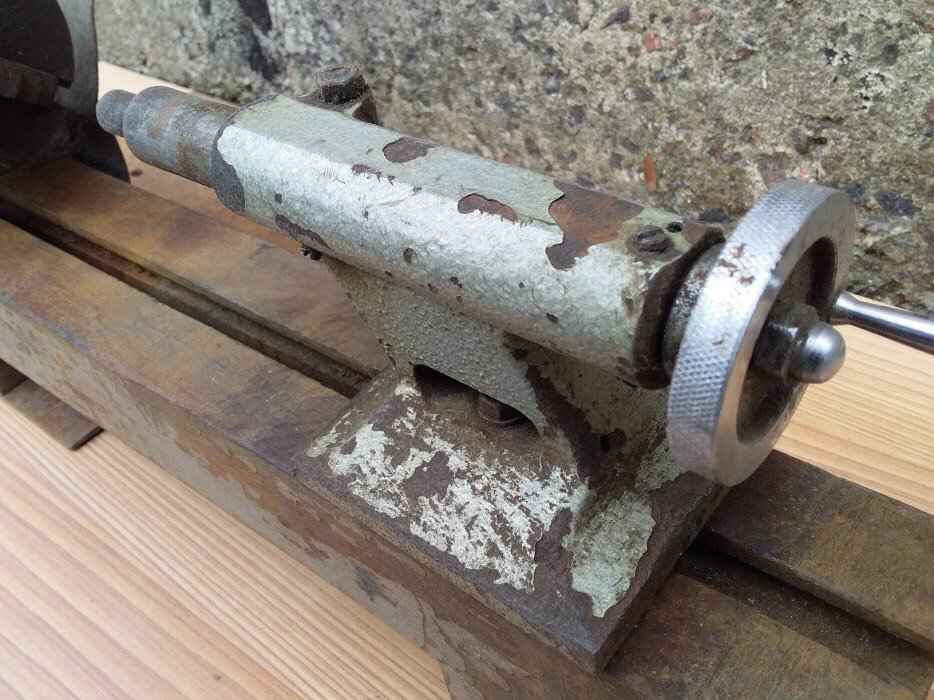

#248453 Опубліковано: 12 липня, 2020 І настав час для покраски станочка, токарного станочка ТНШ, мого станочка 1 Поділитися повідомленням Посилання на повідомлення Поділитися на інших сайтах

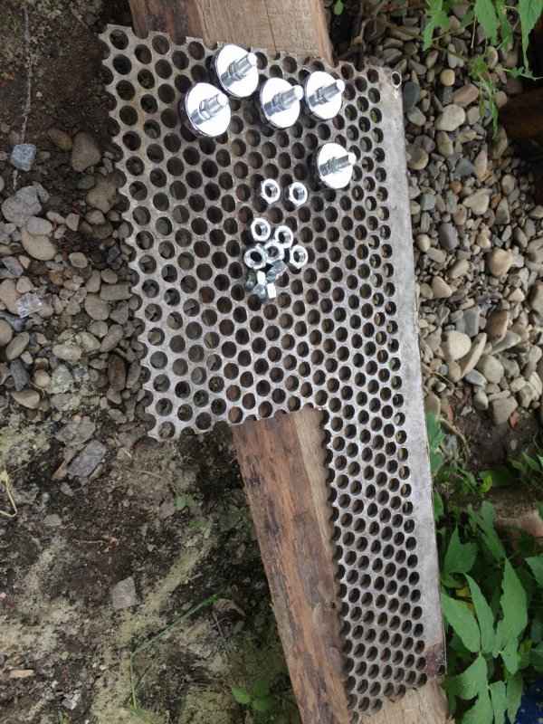

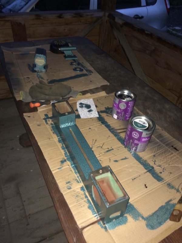

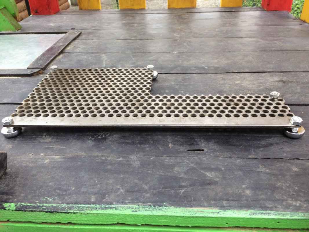

#248454 Опубліковано: 12 липня, 2020 Основа для станка був лист нержавійки (виміняний в знайомого) і використанийдля станка. і покрашений станочок уже зібраний. 1 Поділитися повідомленням Посилання на повідомлення Поділитися на інших сайтах

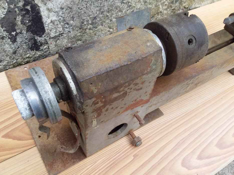

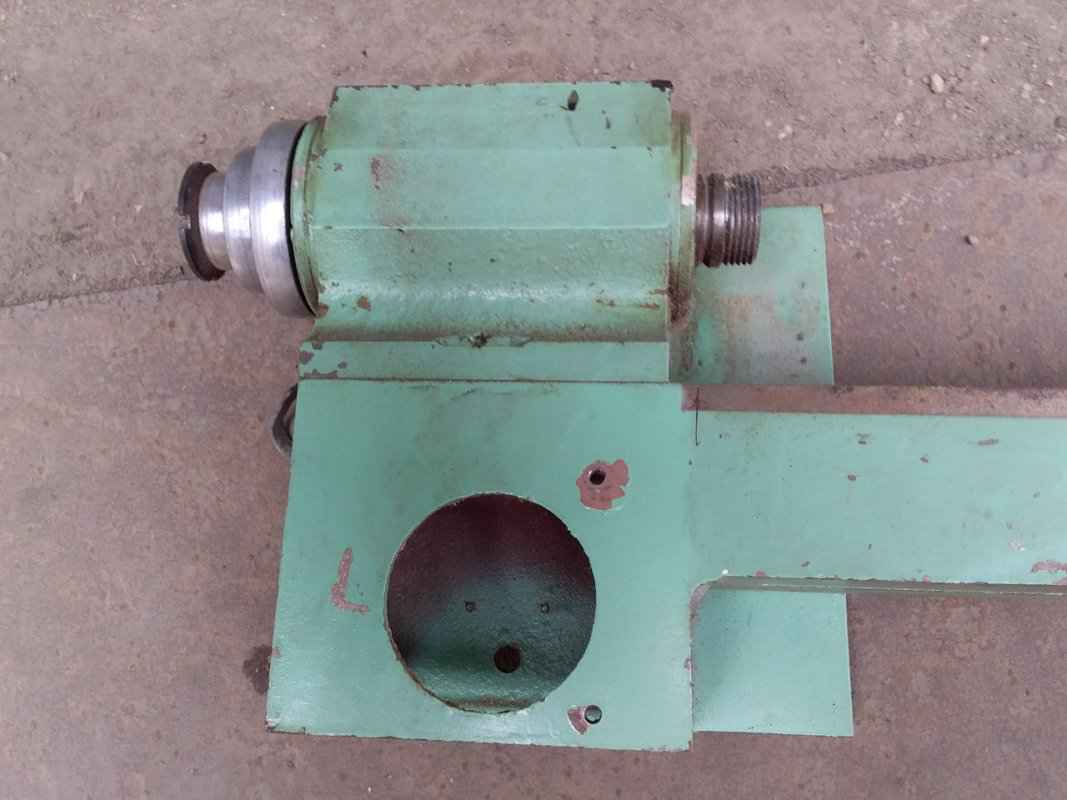

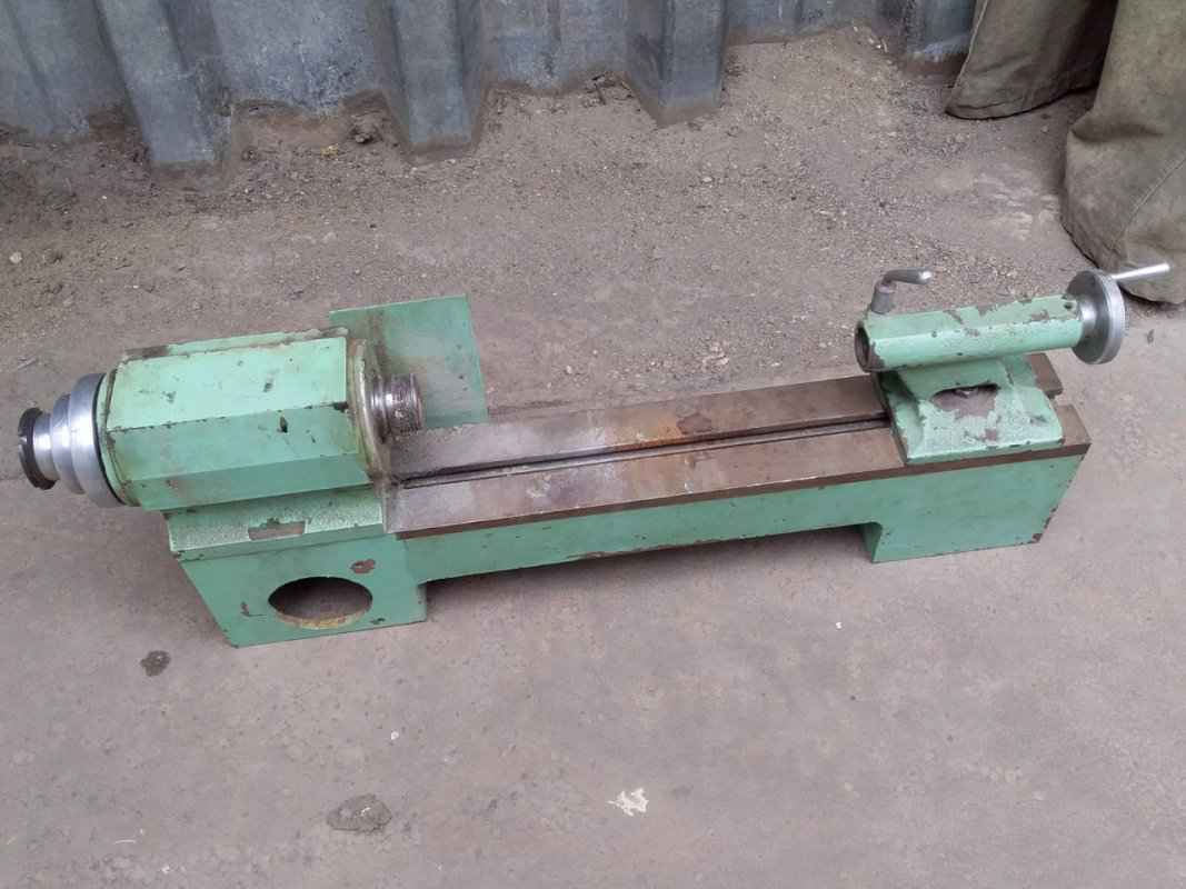

#248455 Опубліковано: 12 липня, 2020 І тут мені той самий продавець був позвонив і запропонував ще один такий самий станочок. Ну так як ми уже були познайомились то відразу ж вдарили по руках. фото станка до того як у мене опинився. 0 Поділитися повідомленням Посилання на повідомлення Поділитися на інших сайтах
#248456 Опубліковано: 12 липня, 2020 Вся така сама процедура з ним відбувалась. Розбирання, чухання, чистка, миття і покраска. Наразі у мене два станочка ТНШ два брати близнеці. Правда один патрон на двох і обидва без суппортів,таке враження що люди ті суппорта окремо для себе маринували. Суппорт я так і не докупив бо продавці в яких є ті суппорта таке враження що з іншої планети 0 Поділитися повідомленням Посилання на повідомлення Поділитися на інших сайтах

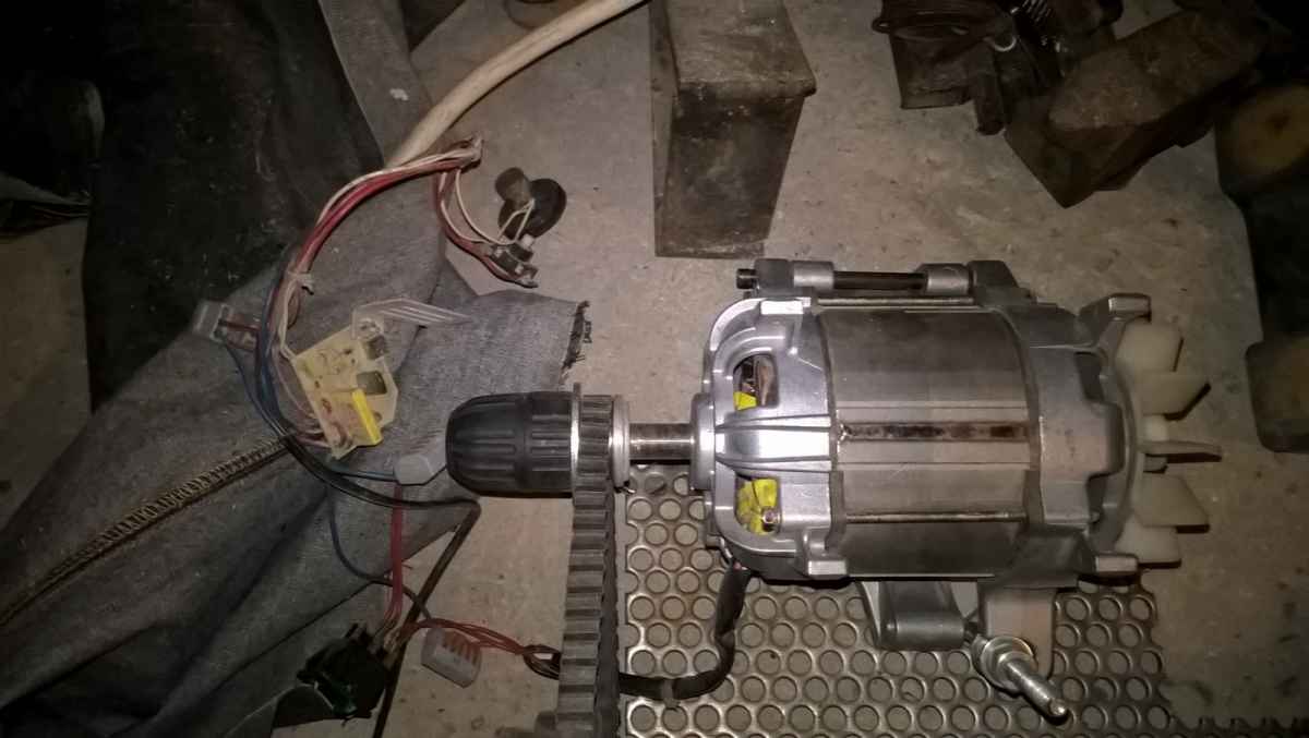

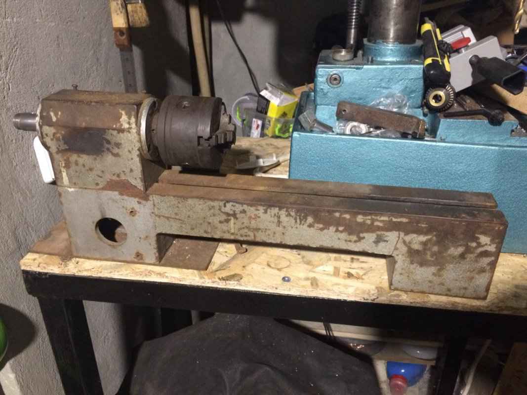

#248516 Опубліковано: 13 липня, 2020 4 часа назад, IgorChe сказал: Багато чого можна. Дрібні деталі, втулки, гвинтики, фланці, міні вали, шківи, гайки. Перевага цього станочка це економічність у споживанні эл. енергії. Те що на 16К20 чи 1К62 ніхто не схоче робити, цей малюк впорається на ура. Але якщо комплектація не повна це біда. Без супорта це не станок. І патрон треба 80мм до нього, бо цей не годиться. цей у мене на 380 підключений станок #1 1 Поділитися повідомленням Посилання на повідомлення Поділитися на інших сайтах

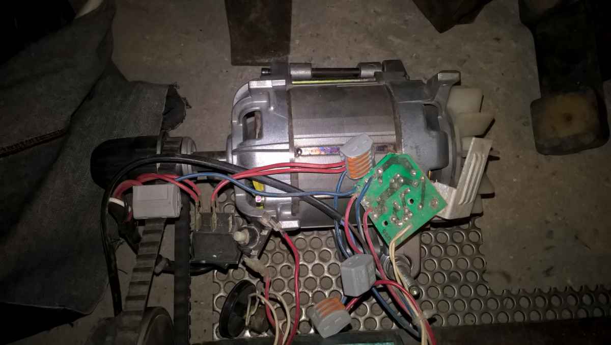

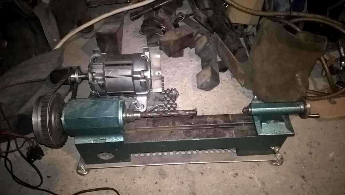

#248517 Опубліковано: 13 липня, 2020 станок #2 підключений на мотор 220 з регулятором оборотів. Тут взагалі у мене патрон на 16мм стоїть. 1 Поділитися повідомленням Посилання на повідомлення Поділитися на інших сайтах
