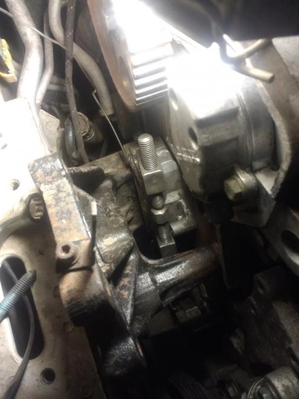

    Сегодня менял ремень ГРМ на Фольксваген Шаран. Столкнулся с проблемой сжатия гидронатяжителя ремня ГРМ в  исходное состояние. Сама замена, камасутра ещё та из за невозможности полностью снять кронштейн крепления  двигателя , тут ещё этот  гидронатяжитель, один  болт его  крепления   удалось открутить, ко второму подобраться не  удалось. Выход нашёл следующий, для сжатия  использовал стяжку пружин, дополнив её насадкой которая одевается на  торец штока и  имеет проточку  чтобы не соскакивал упор стяжки.

@Иванович мотор 20-ти клапанник? Если да, то применяю либо шпильку м5 для сжать либо демонтирую все хозяйство.
   Да, двигатель 20- ти. клапанный,  бензиновый, 1.8 л.
 По руководству для замены применяют ввернутую шпильку  и на неё накручивая гайку сжимают натяжитель ,и это при установленном натяжном ролике, после чего вставляют  чеку  и снимают старый ролик, что лично мне  не удалось сделать в таком ограниченном пространстве, что и побудило искать  другой вариант.
