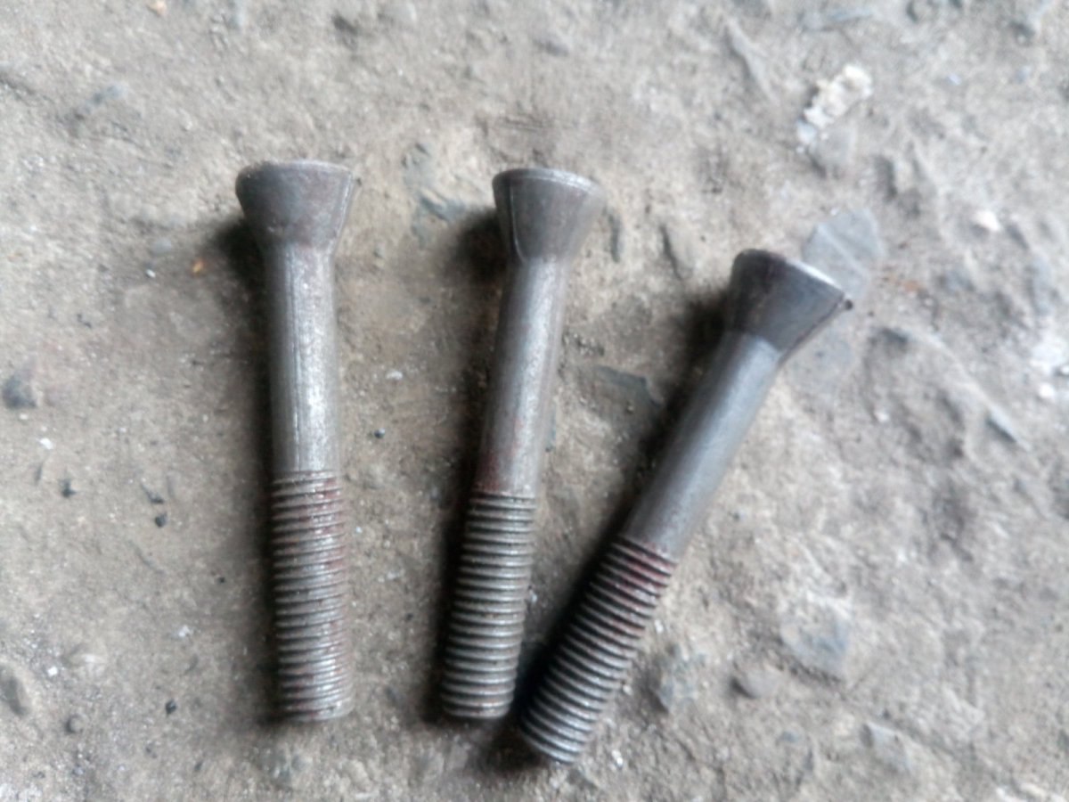

Хто підкаже що то за болти такі ?
Розмір м10, шляпа конусна ,без прорізів під викрутку/шестиграник..
Анкера кусок

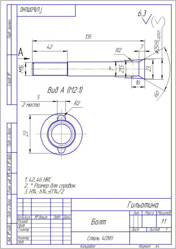

Напоминают болты крепления ножей к гильотине. Но те выполнены с "ушками". Мы вот пытались тоже высаживать подобные болты.
Зустрічав такі болти на ободах підвод .Ними кріпились ободи до деревяних коліс і по мірі зношення обода зношувався і болт кріплення .Можливе і інше застосування .

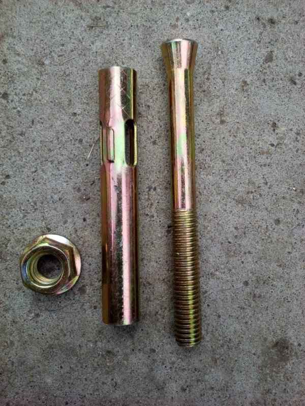

Анкер распорный.
ankernui_bolt_raspornui_12_180mm_s_gaiko
Для анкера угол конуса на головке великоват. Надо втулку толстостенную, ее потом хрен разопрешь.
Может шпильки под приварку?
