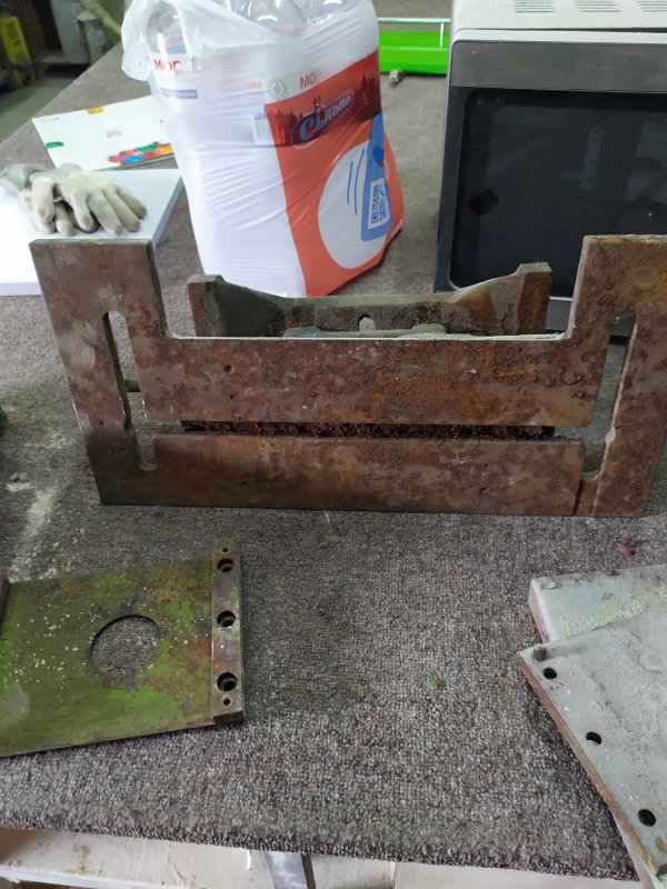

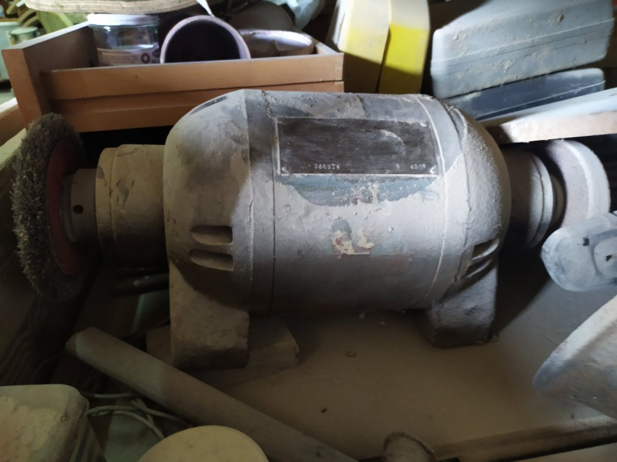

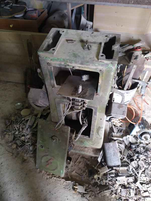

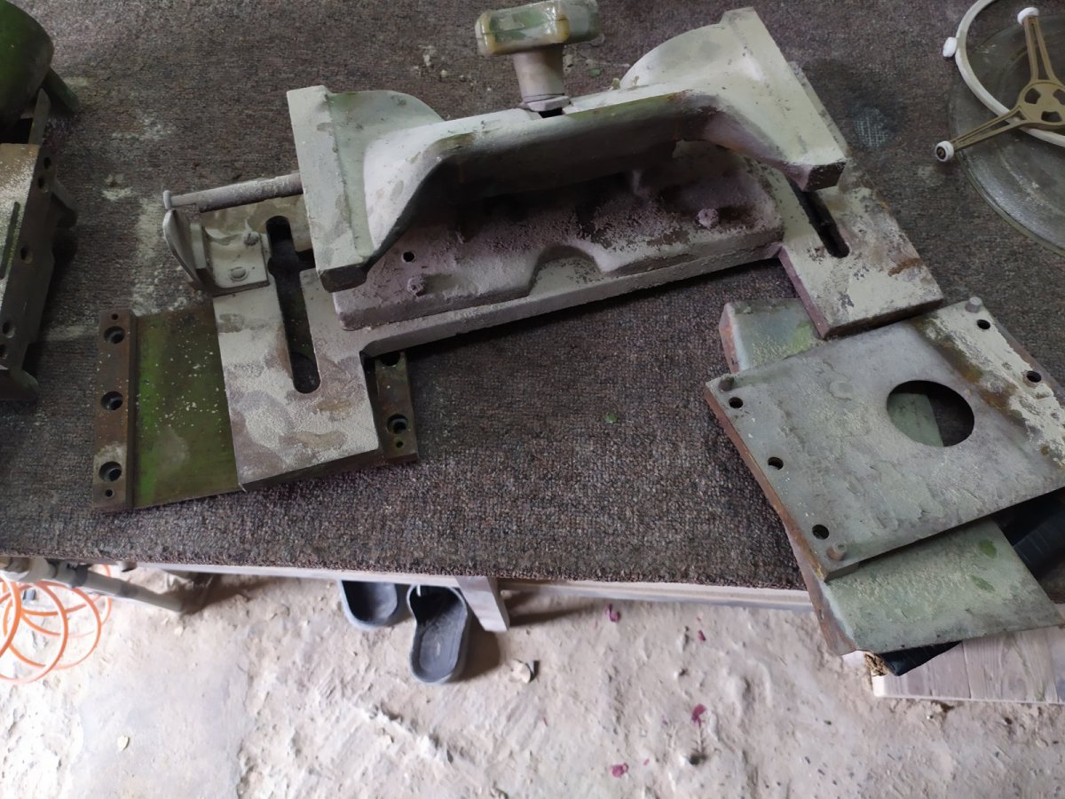

В знайомого завалялось таке точильце,

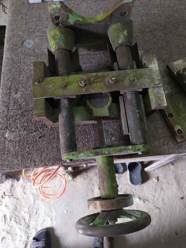

хоче продавати, ну точило і точило яка різниця модель? Просто до нього йшла приспособа дивна, хотів би знати для чого вонаIMG_20200820_115120.jpgIMG_20200820_115126.jpgIMG_20200820_115436.jpg
Як я зрозумів верхній столик кріпиться на двох бляшках до тих салазок і коливається вправо вліво, ще має вісь повороту під кутом, якісь ножі точити чи що? Буду вдячний за модель цього чуда

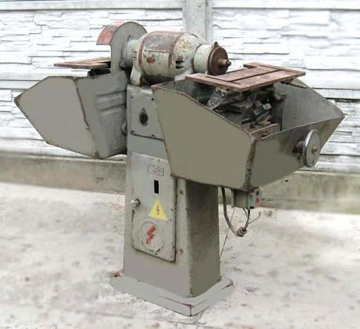

Близкий родственник 3Б634.
Там там же на бирке снизу модель выбита
3Б632В

1 час назад, gidropon сказал:
Во я лопухнувся... :)
Думав то серійний номер
всім дякую
А хтось користувався такою приблудою, є варіант відкупити її собі окремо на свій наждак поставити, але чи є сенс у тому?
То приспособа правити круги безалмазним способом. На ютуб у якомусь відео дана приспособа проскакувала.
