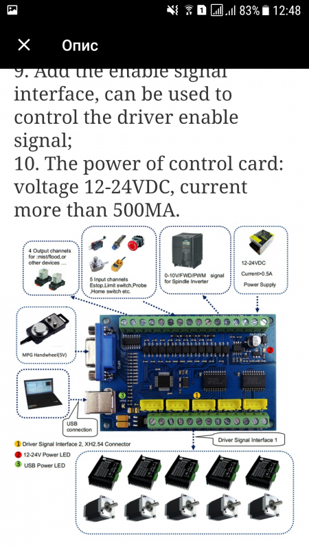

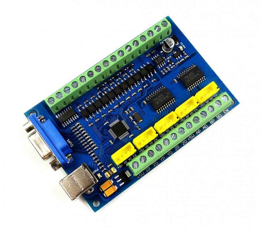

Здравствуйте! Захотел освоить управление шаговыми двигателями через mach3 для управления мини-токарным станком. Долго присматривался, выбирал плату из всех вариантов, что предлагают китайцы, до 1000 грн. Уже казалось, что выбрал и разобрался, но решил перестраховаться и спросить у продавца. Скрины прилагаю. Вкратце, он сказал, что для токарного она не подойдёт. Без объяснений.

Вот, что именно мне ответили.
На цій платі немає входу датчика.оборотів шпінделя. Він є на дорогий платах з потужним контроллером.
Но в общем если отказаться от нарезания резьбы, то эту плату использовать возможно?
@oleg992 без різьбонарізки - запросто. І з різьбонарізкою теж. Для різьбонарізки у Mach3 найкраще використовувати для шпинделя сервомотор, який через степ-дір забезпечить надійну синхронізацію з платою.

я б не брав цю плату, пробував, глюки, і частота роботи мала. Норм плата 100у.о.
@olkogr так, є таке. Може працювати роками нормально, а може випадати в помилку чи не бачити інпутів. З такою ціною ризики завжди присутні. І на плати за 100уе жаліються, а от на kflop чи smoothstepper не так часто. Ну і цінник відповідний. Те саме з масн3: стабільні версії є пізніми, і в вільному доступі відсутні, а тодосієвича стара і глюкава, але ставлять у користуються. З усіма належними ризиками.
9 часов назад, leotom1 сказал:
Если мне не изменяет память, то у мак3 в токарке  для синхронизации шпинделя используется щелевой датчик. Туда думаю можно  прилепить оптику ,,датчик холла   та хочь тумблер (утрирую) И если этот датчик дает низкий или высокий уровень. то почему же его нельзя прицепить к любому из входов этой платы??

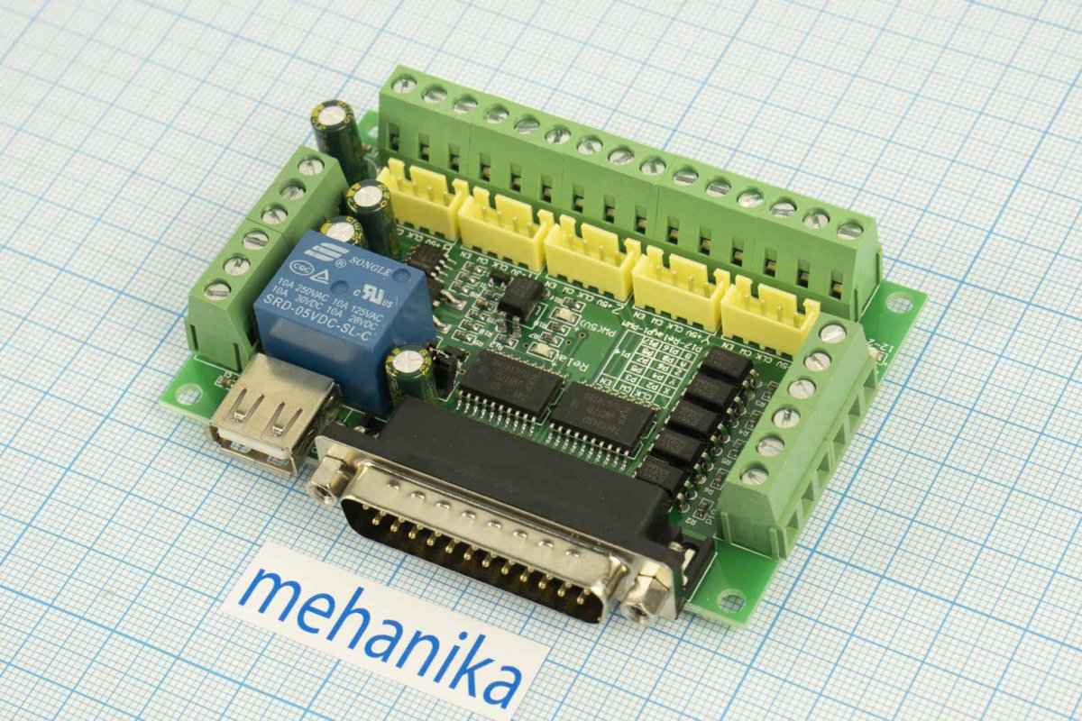

ЛПТ платы у меня вызывают больше доверия чем вот эти ЮэСБи.
Работает у меня вот такая
работает себе, никому не мешает... Одну продал, купил такую же, втыкнул её на место проданой, и дальше всё работает...
А вот с этой не всё так гладко
у одной концевики не работают, у другой Е-стоп нажимаешь- виснет наглухо..., такое впечатление, что одну и ту же плату делают разные китайцы.

@oleg992 Можу Вам таку плату подарувати. Теоретично там можна отримати оберти шпінделя від геркону або датчика хола. Стояла на саморобному токарному деякий час. Якщо цікаво пишіть в ПП.

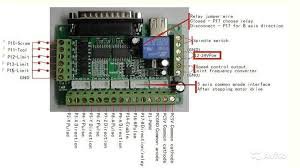

Прошу прощения у автора темы.Спрошу и я .Делаю небольшой чпу и такой вопрос будет такая плата (как на фото) работать и второй вопрос какие драйвера выбрать(что бы были не дорогие и работали)?

@Кудибин плата супер за свої гроші, драйвери беріть leadshine dm856 на алі до 40$
