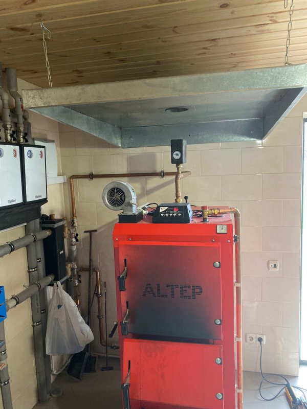

По поводу вентиляции, вот клиент говорит, что очень хорошо вытягивает, в котельной есть и притока (в фото не попала)
Для уменьшения вони не забываем про антиконденсационный контур на фото. Но все равно твердотоп не стоит ставить в жилом помещении.
