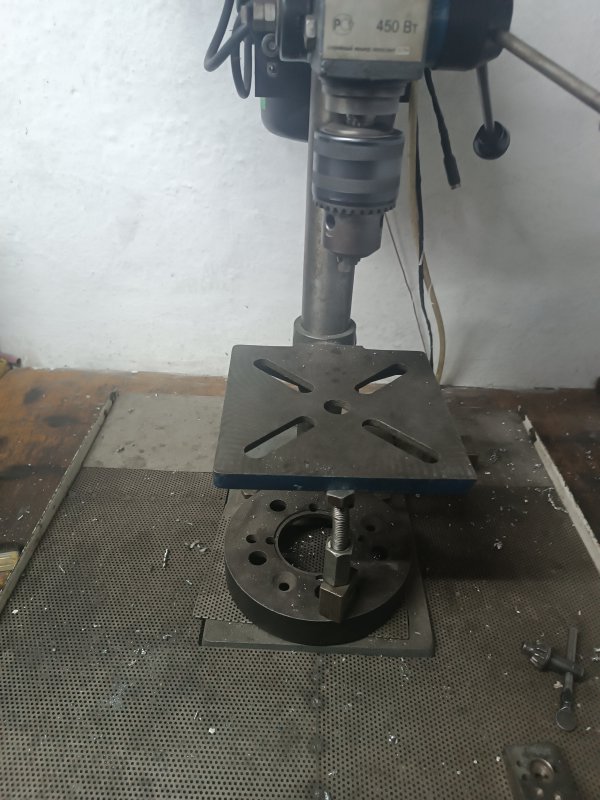

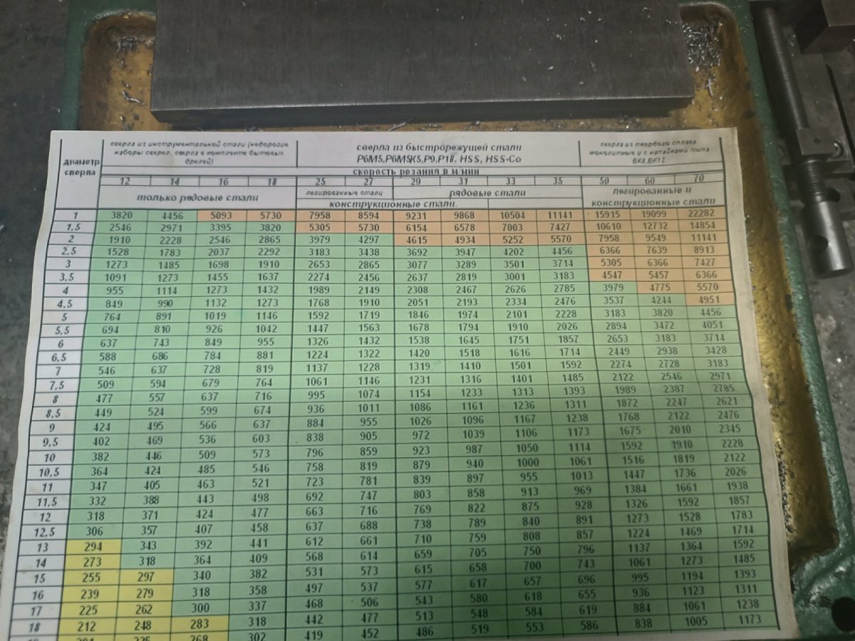

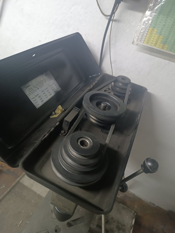

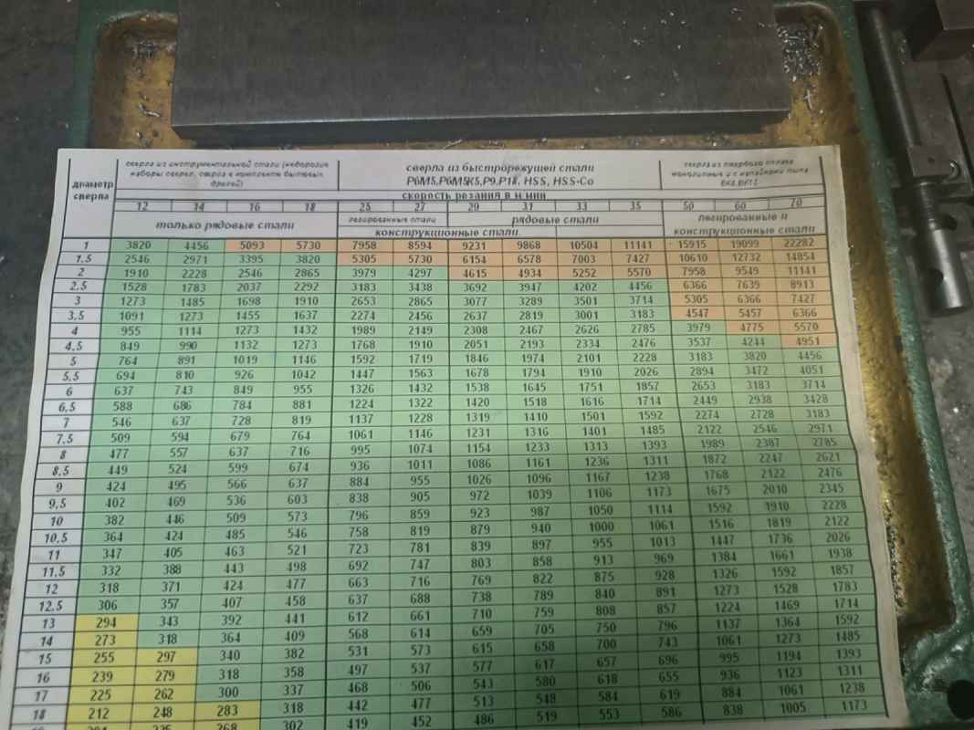

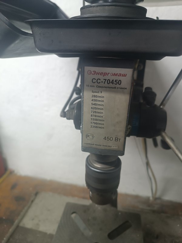

#355325 Опубліковано: 28 листопада Як і обіцяв мій китайчик. Одне з доопрацюваннь нога під столик для жорсткості. Успішно він справляється з свердлами 10мм на 12 вже трохи кашляє, але чухае. Як би там не було порівнюємо з дрелью на стійці. То постае питання як дрелью можливо виконати умови по режимах різання приведених в таблиці нижче Виконуючи бодай близько ці умови, починатися свердління яке приносить задоволення, в з сож і ще краще 0 Поділитися повідомленням Посилання на повідомлення Поділитися на інших сайтах

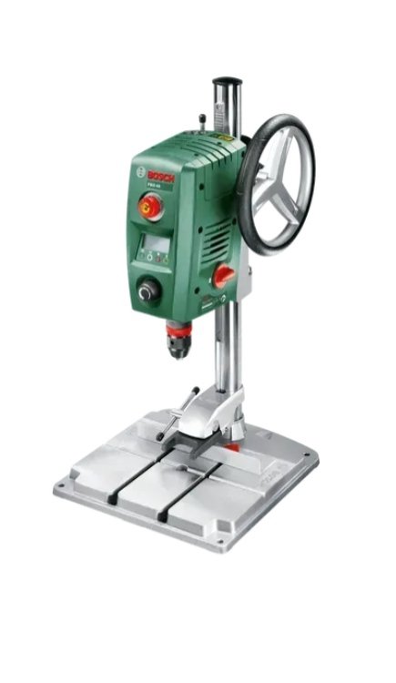

#355331 Опубліковано: 29 листопада В мене ось така стійка. Бош. Працює вже років 5. Не кожен день. Взяв після китайської. Я задоволений. І коронками ствердив і свердлами. Максимальний розмір не пам'ятаю. Дві передачі, єлектронне регулювання швидкості. Не потрібно кожен раз ремені переставляти. Компактна. Можна виставити глибину свердління упором. Є єлектронний глибиномір, але там реальна точність буде +-3 десятки. Після купівлі треба виставити/перевірити перпендикулярність стійки до столу. В мене було мінімальне відхилення яке пролікувалося підкладанням фольги. Є невеликий люфт "голови" вправо вліво. Буквально кілька десяток ( на око) . 0 Поділитися повідомленням Посилання на повідомлення Поділитися на інших сайтах
#355335 Опубліковано: 29 листопада 16 годин тому, sergo40 написав: Успішно він справляється з свердлами 10мм на 12 вже трохи кашляє, але чухае. Спасибо за вариант. Слабовато конечно. Иногда нужно и 12 и 16 и коронка на 20-30мм, и чтобы без кашля. 3 години тому, Valerash написав: В мене ось така стійка. Мне нравится! Все кроме цены((. Если бы она раза в три меньше стоила.... 0 Поділитися повідомленням Посилання на повідомлення Поділитися на інших сайтах
