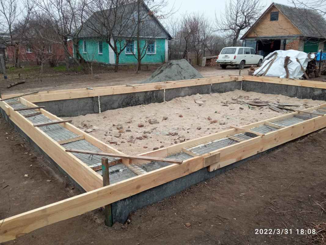

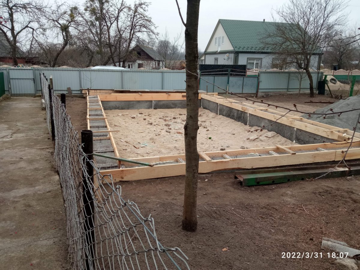

#312388 Опубліковано: 28 березня, 2022 В 27.12.2021 в 22:21, valera1965 сказал: Поки в нашому регіоні спокійно трошки зайнявся будівництвом , початок покладено 3 Поділитися повідомленням Посилання на повідомлення Поділитися на інших сайтах

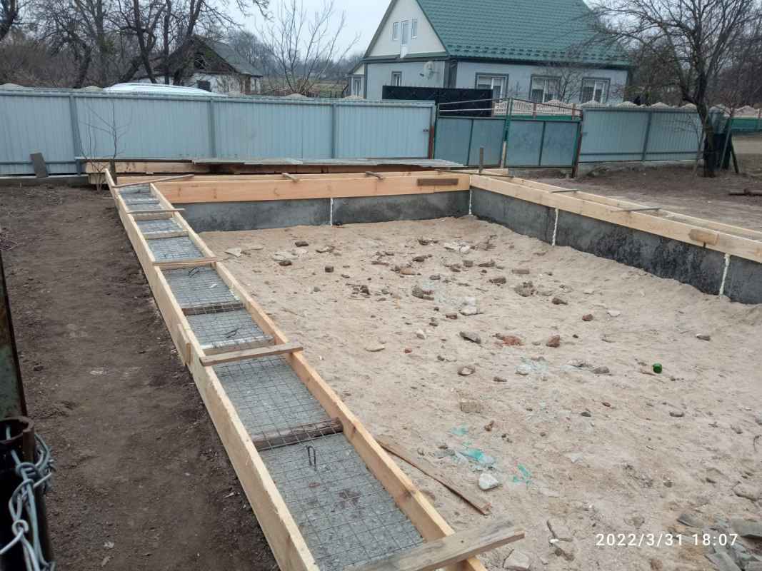

#312477 Опубліковано: 1 квітня, 2022 В 27.12.2021 в 22:21, valera1965 сказал: Завтра планую ляти пояс , проблема з доставкою жерстви або гранвідсіву яким хочу зробити подушку під бетон підлоги ,товщина бетону буде 20см + сітка 1 Поділитися повідомленням Посилання на повідомлення Поділитися на інших сайтах

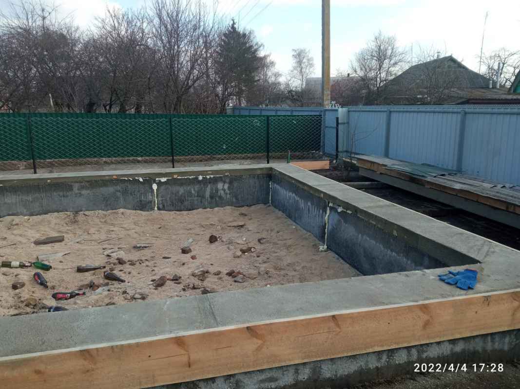

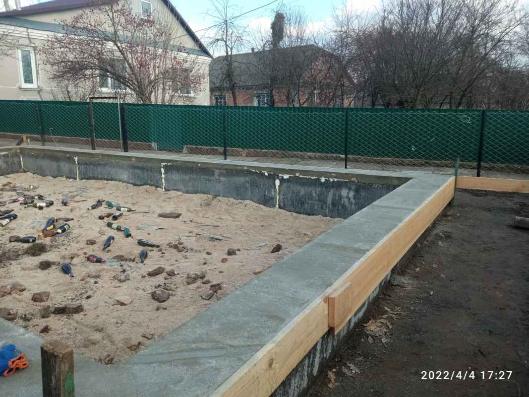

#312565 Опубліковано: 4 квітня, 2022 а почему не залили плитой.? обьем бетона тот же/ работы меньше/ прочность выше/ и готовый монолитный пол на выходе/ 0 Поділитися повідомленням Посилання на повідомлення Поділитися на інших сайтах
#312568 Опубліковано: 5 квітня, 2022 8 часов назад, Fktr сказал: а почему не залили плитой.? обьем бетона тот же/ работы меньше/ прочность выше/ и готовый монолитный пол на выходе/ Зразу так думав але трохи є мінуси як не крути , станки будуть давати вібрацію а вона прямо переходитиме на стіни після чого можуть зявитися тріщини , далі щоб залити монолітом потрібно неаби яки потужна опалубка щоб витримав 25 кубів бетону а це майже 50 т , по грошах вийшлоб одинаково , по трудозатратах так мені здалося простіше використати блок як частину опалубки 0 Поділитися повідомленням Посилання на повідомлення Поділитися на інших сайтах

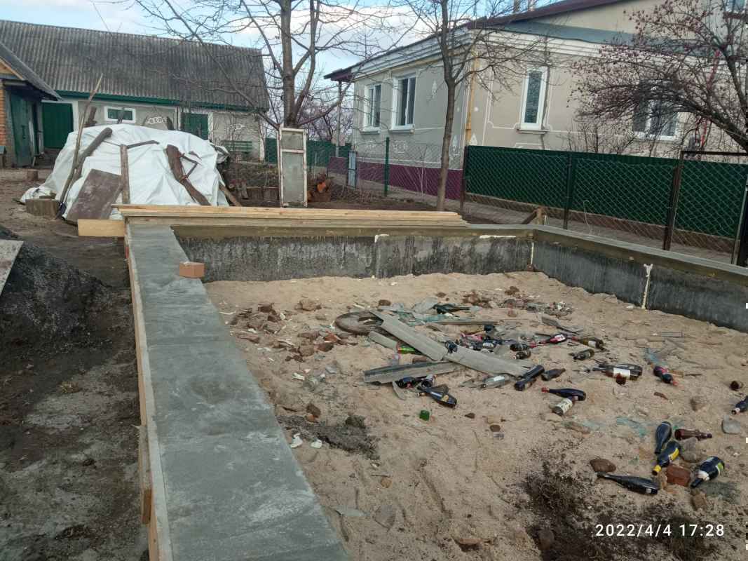

#312570 Опубліковано: 5 квітня, 2022 12 години назад, Ruslan Oleksiyovuch написав: Майстри після заливки трошки випили? Чи то весілля було? 0 Поділитися повідомленням Посилання на повідомлення Поділитися на інших сайтах

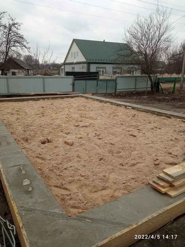

#312575 Опубліковано: 5 квітня, 2022 Засипали жерству !!! З розрахунком що з дощем ще 7-10 сп посяде до суботи , зараз в нас злива ,,,? на другому фото як було 0 Поділитися повідомленням Посилання на повідомлення Поділитися на інших сайтах
#312576 Опубліковано: 5 квітня, 2022 6 часов назад, Wemas сказал: 19 часов назад, Ruslan Oleksiyovuch сказал: Майстри після заливки трошки випили? Чи то весілля було? Зовсім небагато ???? 1 Поділитися повідомленням Посилання на повідомлення Поділитися на інших сайтах

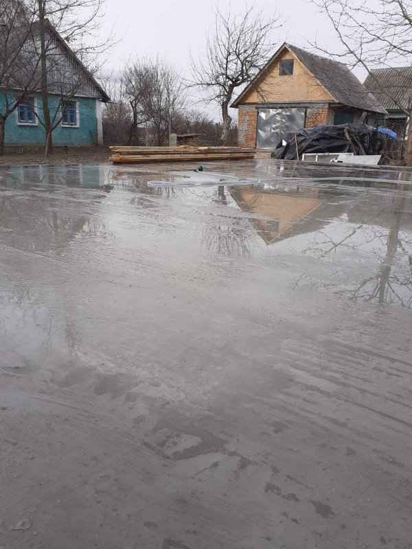

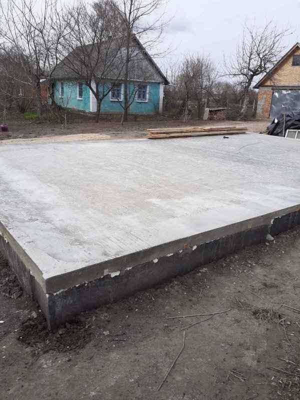

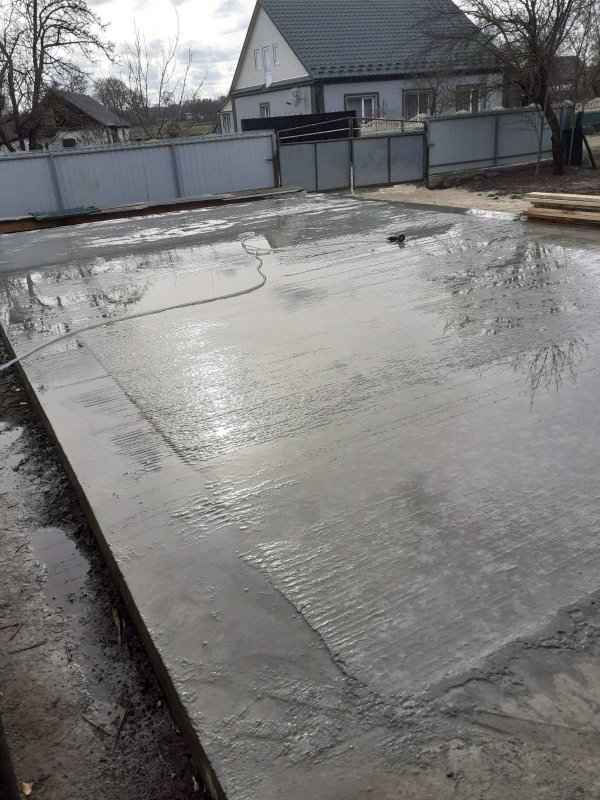

#312730 Опубліковано: 10 квітня, 2022 В пятницю було закладено сітку 4мм вічком 50мм , під низ застелено плівку, сітка припіднята за рахунок гачків з арматури на висоту 10см , а в суботу було залито загальна товщина бетону 20см марки 300, заказав 9 кубів хватило щей паро відер лишні , сьогодні поїхав поляв водичкою щоб довше стигло В пятницю було закладено сітку 4мм вічком 50мм , під низ застелено плівку, сітка припіднята за рахунок гачків з арматури на висоту 10см , а в суботу було залито загальна товщина бетону 20см марки 300, заказав 9 кубів хватило щей паро відер лишні , сьогодні поїхав поляв водичкою щоб довше стигло 0 Поділитися повідомленням Посилання на повідомлення Поділитися на інших сайтах
#312731 Опубліковано: 10 квітня, 2022 (змінено) Вроді ж арматуру кладуть на армопояс і плиту Ще й під станки Змінено 10 квітня, 2022 користувачем makks 0 Поділитися повідомленням Посилання на повідомлення Поділитися на інших сайтах
#312732 Опубліковано: 10 квітня, 2022 (змінено) 13 минуты назад, makks сказал: Вроді ж арматуру кладуть на армопояс і плиту Ще й під станки Думаєте не витримає ? В мене в тій майстерні що зараз є взагалі металу в бетоні немає , і товщина до 10см 10 років політ нормальний ,станки рухаємо нічого не трісло , а тут сітка і товщина 20см, не спору що арматура на порядок краще але в нас прокат пішов в ціні на 30-40%,,+ подушка з жерстви приблизно 40см яку я втрамбовував і мочив . Змінено 10 квітня, 2022 користувачем Ruslan Oleksiyovuch 0 Поділитися повідомленням Посилання на повідомлення Поділитися на інших сайтах
#312738 Опубліковано: 10 квітня, 2022 Товщина в 20см. вражає, більш ніж достатньо. Але на мою думку по периметру плити бажано було поставити демпферну стрічку, яка зазвичай використовується в теплих полах, шоб механічно розв'язати плиту і фундамент. Так і вібрації від станків не передаватимуться на стіни, і при просадці (яка , хоч і невелика, але буде) плита не тиснутиме на блоки вбік. 0 Поділитися повідомленням Посилання на повідомлення Поділитися на інших сайтах
#312740 Опубліковано: 10 квітня, 2022 56 минут назад, Pasha65 сказал: Товщина в 20см. вражає, більш ніж достатньо. Але на мою думку по периметру плити бажано було поставити демпферну стрічку, яка зазвичай використовується в теплих полах, шоб механічно розв'язати плиту і фундамент. Так і вібрації від станків не передаватимуться на стіни, і при просадці (яка , хоч і невелика, але буде) плита не тиснутиме на блоки вбік. Плита з фундаментом не закріплено жостко воно вже дало тріщину при усадці тобто фундамент і плита не є одним цілим спеціально так зробив щоб стіни з полом небули одним цілим , в бік тиснути не повино лише вниз 0 Поділитися повідомленням Посилання на повідомлення Поділитися на інших сайтах
