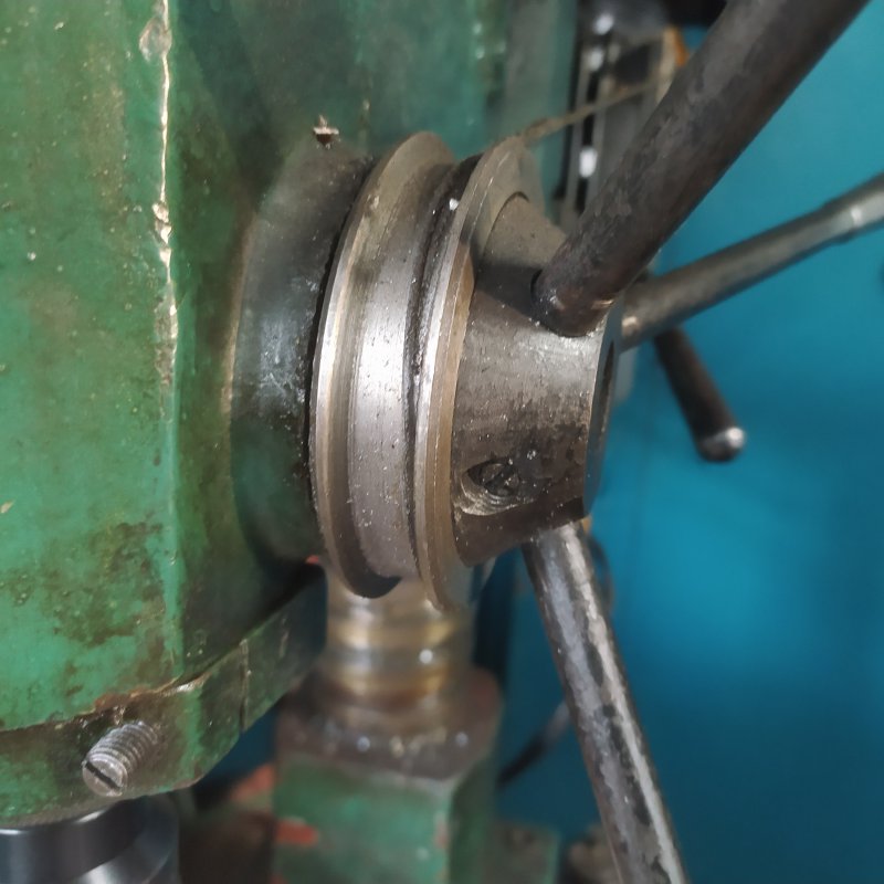

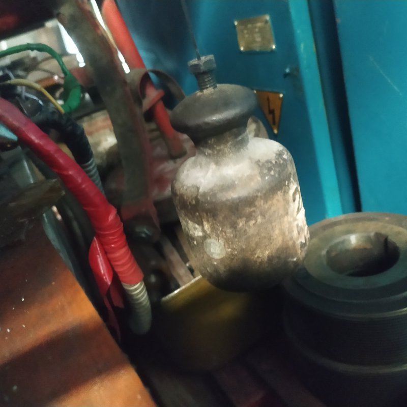

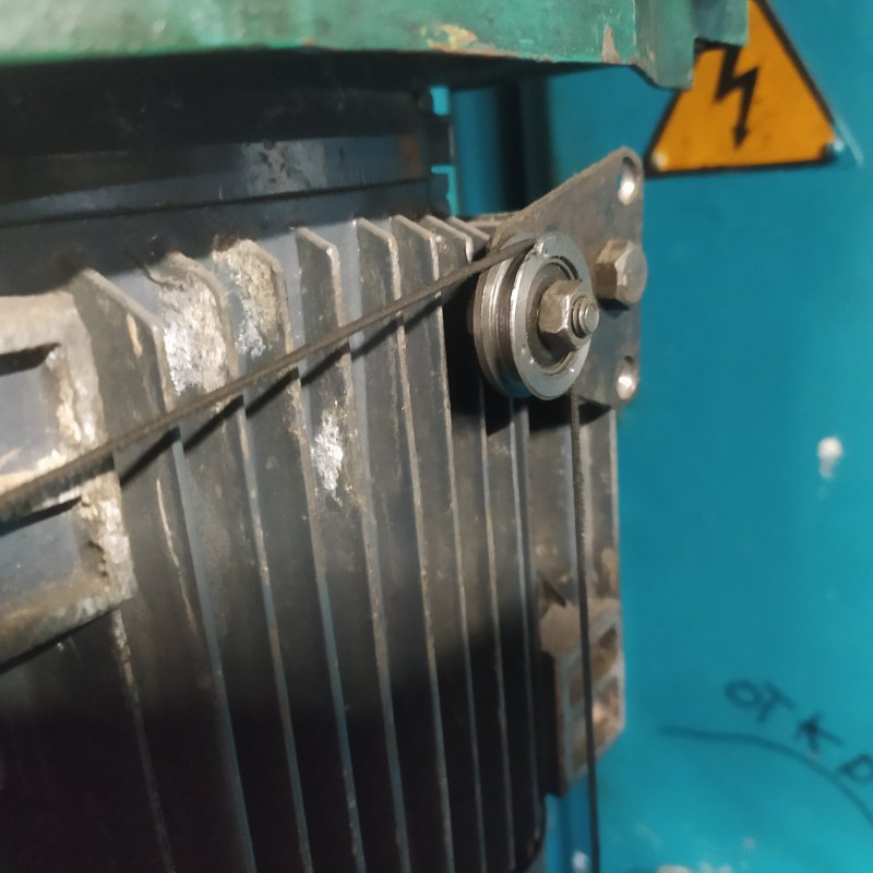

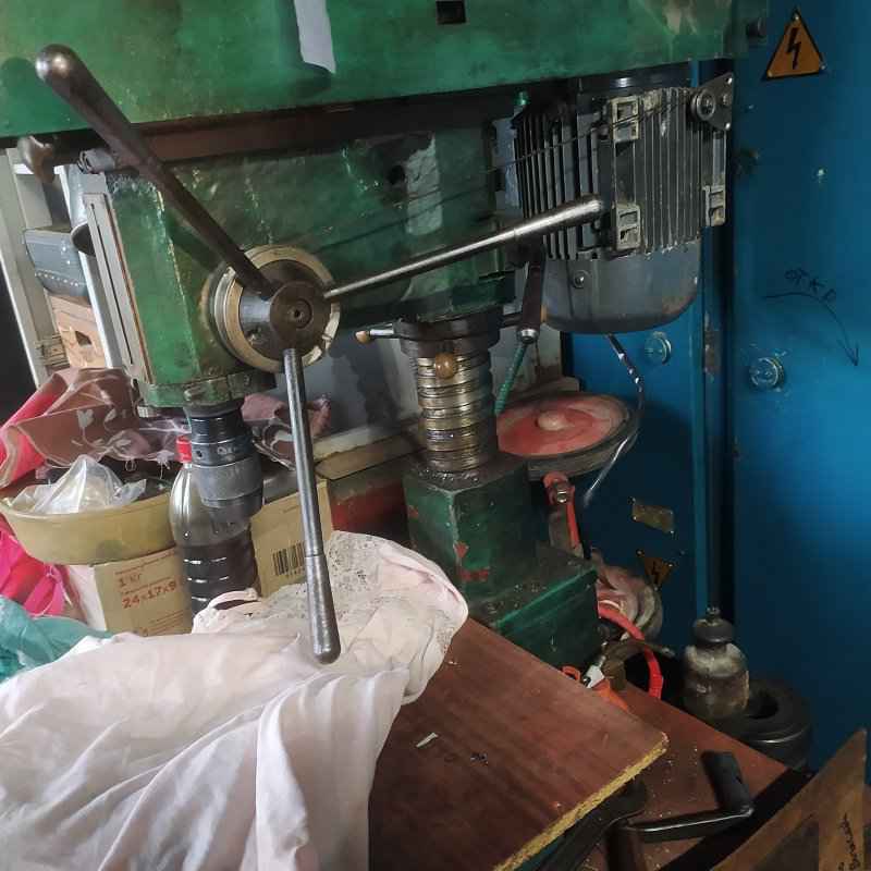

Мав недавно трішки часу, вирішив зайнятись своїм 2М112.
Пофарбував і переробив механізм підйому шпінделя.  Прошу тапками сильно не бити! Сам особисто втіленим у життя задумом задоволений як слон. Якщо бути відвертим то мені так навіть більше подобається...
Це суто моє бачення і моя думка, робив з того що валялося.  Можливо комусь сподобатися і хтось повторе...
Років 10 тому теж зроблено і працює
Так само було зроблено на одній роботі,тільки фотки не зберіглися. Тут викладав але де не пам'ятаю.
Тросік має властивість перетиратися,за ним треба приглядати. Працює добре.
А те що удар при підйомі шпінделя,то треба поставити пружину стандартної довжини. Якщо у неї відломано десь см5,то ще нічого,якщо більше то і почнуться удари при підйомі шпінделя.
На 112-му також дістає, що стукає, потрібно ловити постійно. На НС-ці була проста пружина, однією стороною за горщик, іншою за піноль - не розганялось і добре працювало.
2 години тому, Сергій Лавріненко написав:
Справа в тому що навіть при новій пружині та сама проблема!
Можливо хтось має кожух гітари лт 10
Готовий придбати!
В противному випадку буду ліпити сам...
2 години тому, Богдан 1987 написав:
Проблема лікується до смішного просто:  накручуйте рідну пружину не до кінця, а якби з провисом, щоб піноль не довтягувало на 1 см. Цим вирішується питання лопання пружини (її срок служби) і удар при підйомі.
2 години тому, AStorm написав:
Проблема лікується
в мене не вилічився так, просто недотягувало чимало. Станок брав зі зберігання (новий), з дефектом заводським, тому стояв, - пружина рідних розмірів і т.д.
18 годин тому, Богдан 1987 написав:
А  спробуйте  помазати  піноль  трансмісійним  мастилом.  Повинно  допомогти.
, инженер написав:
Мастив вже всім чим можна! Результат один! Але то небіда бо вирішив тим способом який особисто мені подобається!

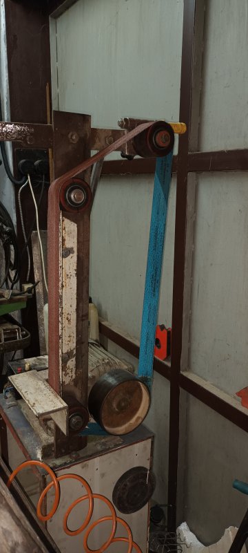

Виставляю на загал ще одне моє творіння із "гімна і палок " (точніше з того що мали на господарстві)
Роліки узяв б/у із роколь,  на роботі їх міняли і викидали. Я покрутив в руках і зрозумів що викидати їх неможна,  єдине це замінив підшипники. Лєнту склеювання сам але попробую придбати готову бо у мене на місці склейки виходить горбик. Апаратом задоволений, всі тести пройшли на добре тепер є намір розібрати і помалювати.
Мабуть, то помилкове рішення. Маючи поблизу СТО використовую для роликів старі ремені натягування ременів агрегатів (в мене сусіди ремонтують Вольво, тому підшипники виключно Койо). Таким чином, в разі виходу з ладу ролик летить у смітник, а на його місце встановлюється новий старий :) За моїх 3 роки експлуатації поки замін не було. Хіба що міняв на діжкоподібному, але там вже підшипники від генераторів, вони в гіршому стані, тому один не витримав.
Ті підшипники відпрацювали у важких умовах (великих обертах та за великих навколишніх температур) досить тривалий час, тому і на гріндері їм не стає зле.
Та й підшипники гріндера вважаються витратним матеріалом, отже їх заміна не повинна вимагати додаткових витрат.
Так що можу з впевненістю сказати, що мій гріндер значно дендрофекальніший!
На кутник непогано було б прикрутити смужку чавуну. Стрічка буде ковзати легше, та й тепло буде краще відводитись.
Респект за компактність виконання, хоча мене трохи лякає кувалда над робочою зоною.
, 4post написав:
В момент творіння цього чуда я бачив це так як получилося...! Доречі підшипники не купую бо їх також з роботи тягаю! Їх якщо міняють то масово всі і багато незважаючи на стан.
Нарахунок кувалди це не кувалда!😁
Перекидався по майстерні противовіс від ваги от я його і запхав як противовіз.
Навіть при обриві стрічки йому далеко до голови бо є обмежувач.
За чавунну плиту незнав прийму до уваги!
11 година тому, 4post написав:
А якщо замість чавуну дати мідь?! Бо чавуну такого розміру немаю а мідна полоса присутня! Ще є нержавійка але то мабуть ...нє!
6 годин тому, Богдан 1987 написав:
Чавун слизький у будь-яких умовах. Мідь, навпаки - липуча. Заготовкою може бути як гальмівний диск, так і шмат каналізаційного люка, мені якраз шматочок презентували. Але ж там башмак величенький!
