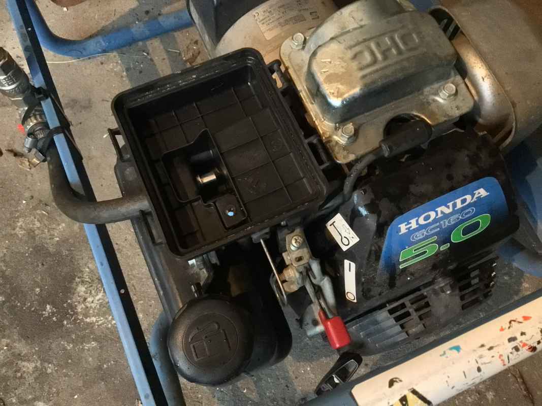

Перевів на магістральний газ. З недоліків - не тримає змінни навантажень. Врізав штуцер максимально до заслінки, встановив два крани, один працює як постійний жиклер другий для швидкого переходу на газ, заводиться на бензині. Працює на два господарства. Постійне навантаження десяток лампочок, два котли, три телевізори, та п’ять зарядок. Холодильники вимикаються. Якщо вимикати п’ять лампочок з десяти то генератор на це не реагує. При потребі ввімкнути насосну станцію перевожу на бензин, секунда діла, ще є ручна сважина. Калібрував певний час, настроїв і працює як годинник. +-0,7 м3 година, точно не заміряв але не більше одного куба.
Все настільки просто, що здивувався - як воно працює? Окремо докупив крана для пального, чомусь на цій моделі він відсутній, решта валялося в майстерні «під ногами». Ще спецштуцер, цього виготовив сам.
я игрался подобным  с четырнадцатого года  только клапан ставил - когда генератор заглохнет перекрывал газ
а так все закончилось что прогорел выпускной клапан через примерно 200 часов работы
если газа подавать больше обороты становились не стабильными
а меньше все ок  в итоге у меня была бедная смесь
минусы уже писали  только постоянная нагрузка (больше меньше и заглох) и клапана как повезет
Змінено користувачем Viktor_KVS
Нема виходу 12в щоб клапан задіяти, клапан є, але ті грачки не варті того, генератор працює під постійним контролем. А що до клапана, так, ризик є… перевіримо чого варта хонда))) зараз настав її зоряний час, років десять сумувала, ну не зовсім, періодично павуків з вихлопа виганяли, не більше того))
Щодо мого сетапу, зумів настроїти щоб на 48 годин вистачало 40л газу з балону, був придбаний німецький/польський редуктор за 380 грн та трохи підкрутив сам карб (там є гвинт налаштування), економія ого!
4 години тому, Viktor_KVS написав:
А чим провіряли?
4 години тому, Y.fowler. написав:
Це все класно, але штуцер стоїть не в самому вдалому місці.
7 годин тому, Y.fowler. написав:
бо
Якщо цікаво можу поділитися напрацюваннями в сфері ГБО, в свій час переробляв різні карби на газ. В процесі настройки використовував LC-2 так що розказати є що.

Вы не говорите загадками а опишите как правильно (могу поделиться - делитесь)  я описал то что получил от использования газа (если добавлял начиналась не стабильная работа двигателя)
чем проверяли  не чем  описали результат (при бедной смеси как правило прогорает  выпускной клапан).  Вы  если что имеете и можно поделиться то делитесь  а не умничайте
без обид ( я меня опыт и тд  )- делитесь  (я делал не трубку в фильтр и не дырку в карб  а перед карбом кольцо с двумя входами так как давление малое в магистрали и куча отверстий по кругу чтоб газ равномерно поступал перед карбом)  -  я описал что делал и как получилось при работе на метане (обычный бытовой газ  не сжиженный)
Спочатку хотів кільце поставити після карба, роздивившись то гемору трохи було б, пішов таким шляхом. Працює, зараз торохтить вже третю годину.
хай торохтить и не ломается  -главное о сроках замены масла не забывать у меня на малом по паспорту 48 часов на большом 100
