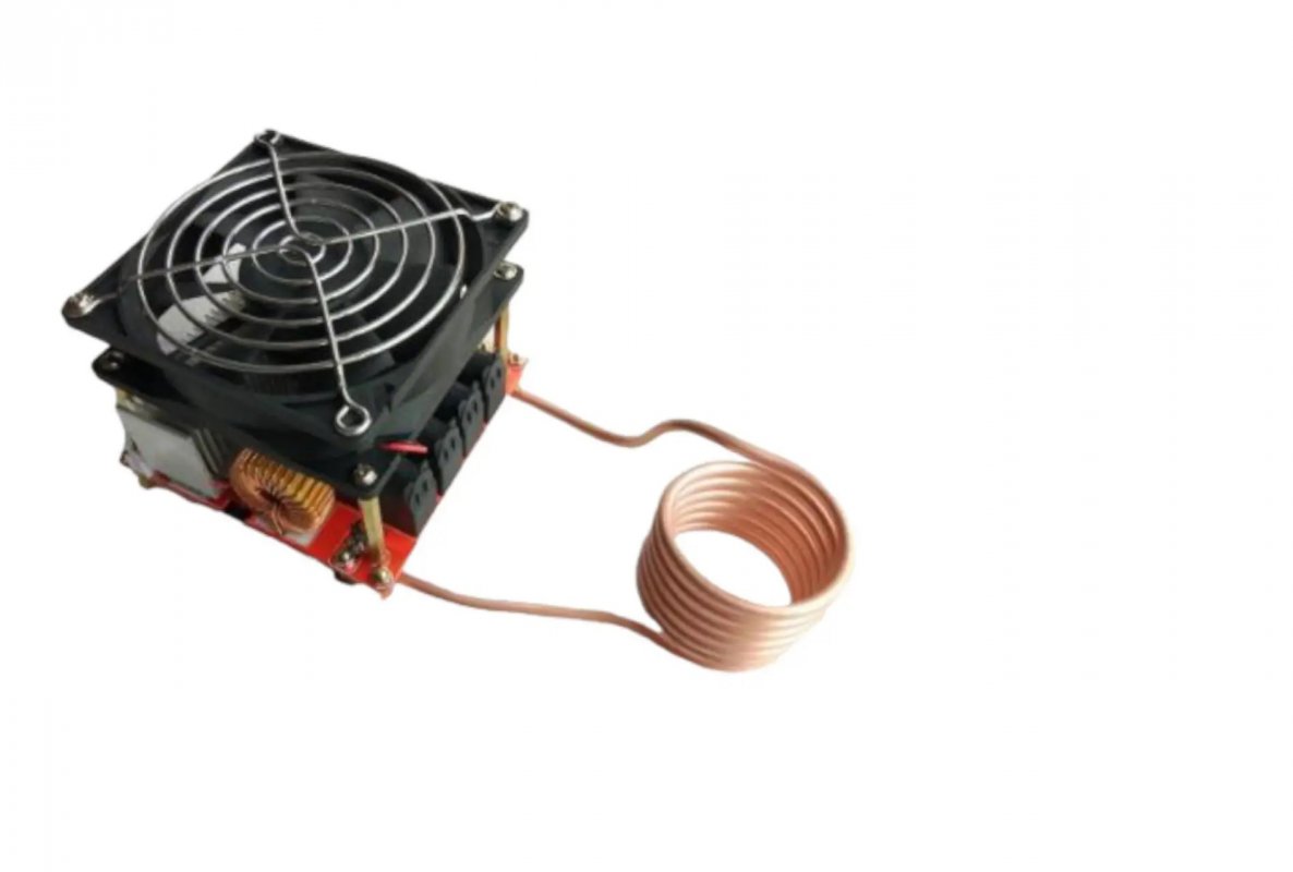

Колегі, можливо хтось користувався такою, чи подібною штукою?
Питання в тому, за який час воно нагріє кінець сталевого стрижня діаметром 5мм.
Робота, можна сказати одноразова, тому вкладатись в потужний пристрій нехочу.
Влаштував би час нагріву 1 - 3 хвилини.
На ютубі Ака Касян піднімав цю тему пару раз, там щось і по цифрах було
Існують схожі за схемою ТВЧ - приставки до зварювального інвертора. Змалював схему з робочого нагрівача-приставки на 2кВт, є бажання погратись. Головна, в тому числі і фінансова, проблема подібних схем - резонансний конденсатор коливального контуру.
В силу особливості ПОС такі схеми не здатні гріти не феромагнітні матеріали, а феромагнітні гріє лише до точки Кюрі.

До якої температури?
Газом пробував, незручно і розхід великий, в мене кілька десятків деталей.
Нагріти треба до жовтого кольору.

..кінець сталевого стрижня...
Мені требі тільки кінчик нагріти, бо якщо всю деталь, то її веде.

3 години тому, Karmadon написав:
Гарна ідея, але залишаться сліди від електродів.
Ну там ще недоліки є.
Сліди, звісно, лишаються.
Є величезне обмеження - температура електродів. Оте, як я грів, певно максимум з мідними електродами. Бо вище 900 мідь вже деформується сильно, а при 1000 - на межі плавлення. От і в мене десь так було - електроди "тікли", та ще краплі розжареного металу на ноги не падали. :D
Та чорну сталь зазвичай гріти більше 900 рідко коли треба. Так що метода працююча.
З іншого боку - кілька кіловаттний індуктор то вже не забавки. І відео в мережі, звісно, класні. Тільки мало хто показує відро згорівших деталей на шляху до отого красивого розігрітого металу.
Вирішив все ж таки спробувати.
Купив у китайців, тижня за три побачимо, що воно таке.
Напишите потім - як змогли китайським індуктором розігріти хоча б до 900 градусів.

Та сподівався, що хтось таку штуковину має і поділиться опитом, але...
А могутній бж є? Там наскільки пам'ятаю до 48V DC, ток чималий буде.

, Karmadon написав:
Не така сама, але є. Необхідна Вам температура ще залежить від площі перерізу магнітного поля індукторної спіралі, тобто якщо у Вас пруток  5 мм, тоді внутрішній діаметр спіралі має бути близько 8-9 мм. Чим більше заповнено магнітне поле (см2) - тим вище магнітне щеплення і відповідно температура, аби електроника витримала.
