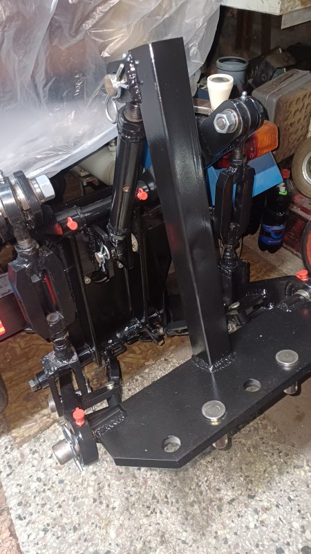

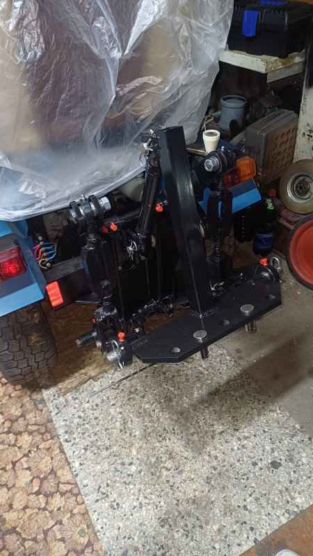

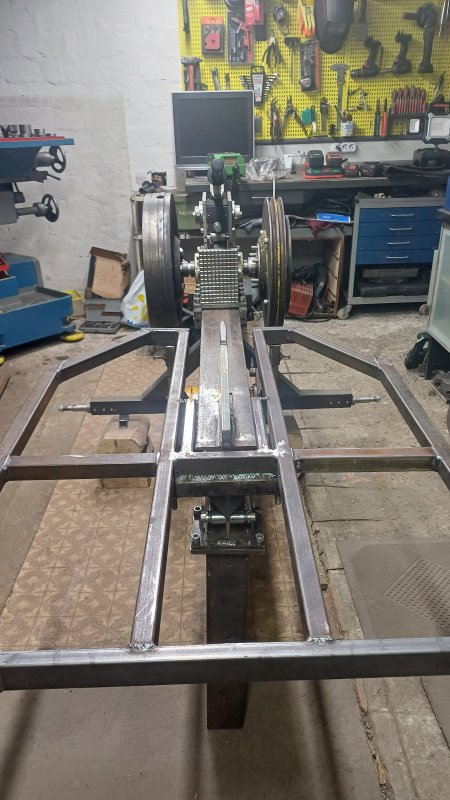

Всім привіт. Дійшли руки до гідравліки. Зараз займаюсь гідробаком. Буде з профтруби 100х200. Підскажіть будь ласка який вибрати розподільник. Бо є р40, 60 та 80. Мабудь буде односекційний, хоча хотів спереду відвал робити. Буду дуже вдячний за пораду.

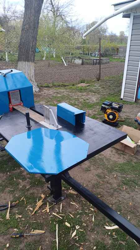

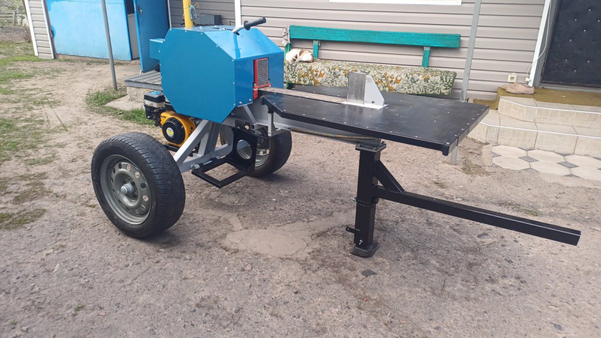

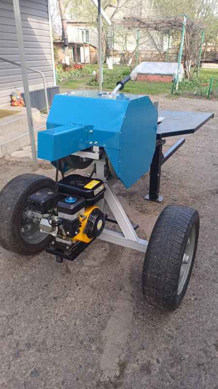

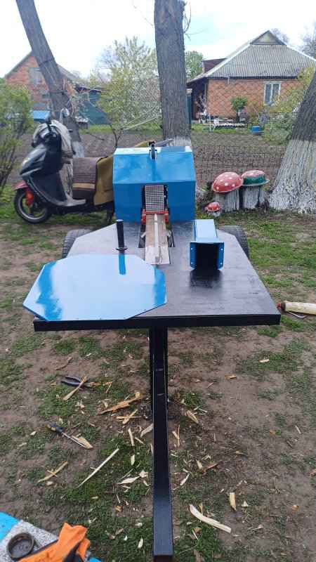

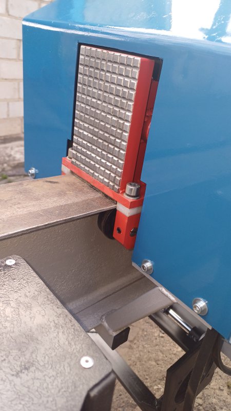

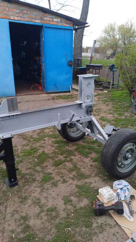

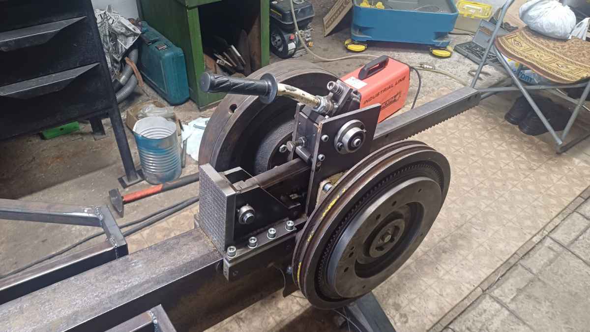

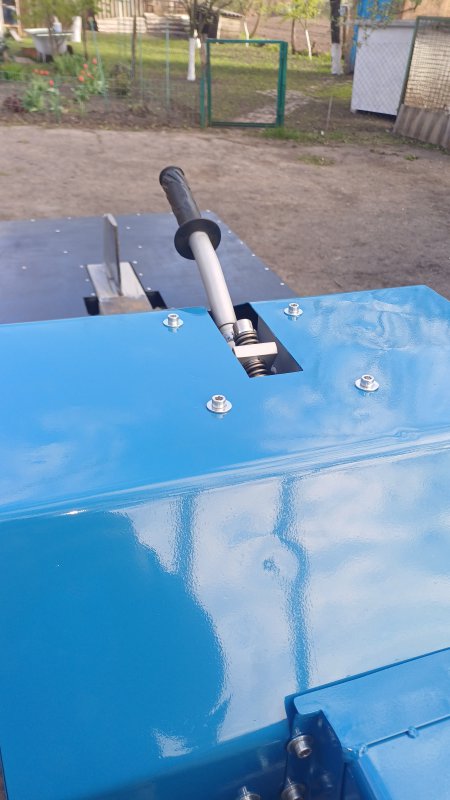

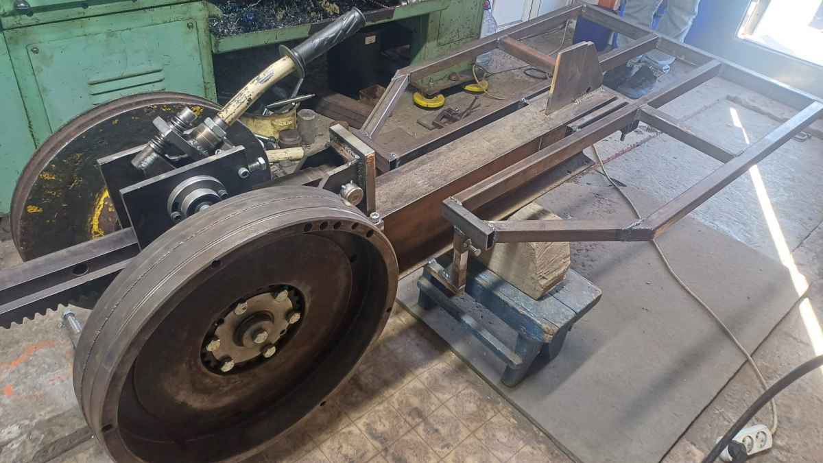

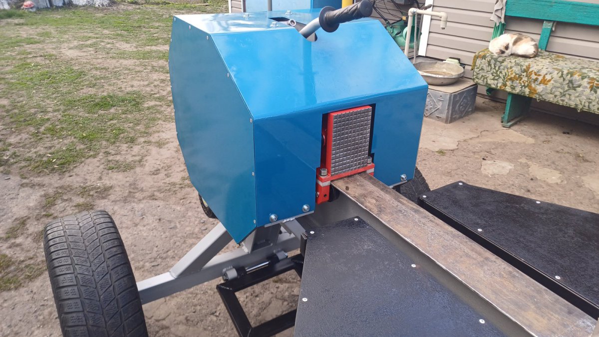

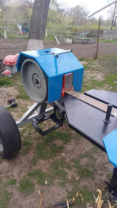

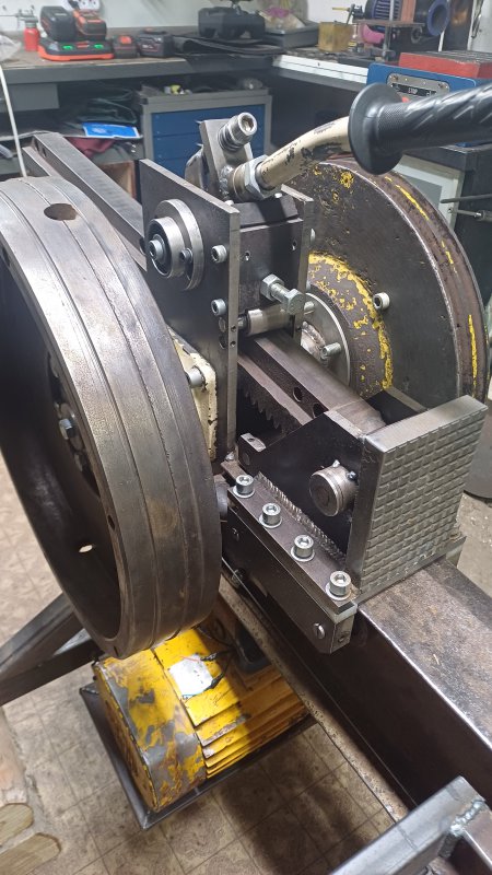

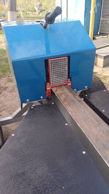

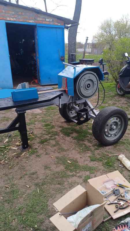

Всім привіт. Ось мій новий помічник. Робив 2 місяці. Бо довше шукав запчастини. Тепер вже більше ніж 2 місяці на лікарняном. Якщо хтось робитиме, робіть щоб коретка  не доїзжала 80-100мм до ножа. Бо я зробив 40, то рука залишилась на місці, але трохи поламало, та порубало. Бо не дотримався техніки безпеки. Головне вже все добре.
Ось ці дробарки і рубарки більш небезпечні, ніж здаються.
Не так давно був випадок з одним знайомим... - ніби дядько все знає, вміє і т.п. - Працював на дробарці, пішов за гілками, розветрається, а в дробарку вже затягнуло його дружину, яка і не мала там щось робити. Просто йшла поруч і вирішила "допомогти" - вкинула гілочку, її зацепило за рукав... В тяжкому стані зшивали по шматках...
Саме ось такий ударний колун - я завжди відмовлявсся в виготовленні. Основна причина - непрактична конструкція, особливо технічно. Про правила безпеки з таким апаратом можна і писати - їх там не буде. Якщо руку можна впихнути - вона туди потрапить... Про особисті навики можна не говорити, бо завжди буде щось непередбачуване, але прогнозовано щось та буде...
Продай його та зроби нормального гідравлічного, зкопіюй канадця, той класно вже все продумав. Я почав робити великого, але зараз "не до станків", вже після війни дороблю.
З тих колунів, що я робив - були знайомим, як допомога, тому робились спрощенні, але там сила, а не швидкість, тому і безпечніші.
Ось такий я почав робити. Недешевий, але воно того варте.
