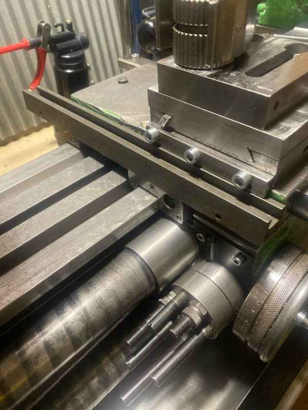

#355334 Опубліковано: 29 листопада (змінено) 15 годин тому, Marafon333 написав: шли болти з такими гайками.. Высота 33 мм Думаю паправление понятно К черному доварить кубик для крепления а те болты, что на фото Змінено 29 листопада користувачем Виктор Смирнов 0 Поділитися повідомленням Посилання на повідомлення Поділитися на інших сайтах
#355348 Опубліковано: 29 листопада Віктор, бачу і у Вас отвори для люнету є ? Самі люнет робили ? 0 Поділитися повідомленням Посилання на повідомлення Поділитися на інших сайтах
#355350 Опубліковано: 29 листопада , Marafon333 написав: Самі люнет робили ? Ще не робив, не визначився дізайном, матеріал лежить, чекає. Отвіри залишились від попередників. На блізке майбутне нема планів точити довге. 0 Поділитися повідомленням Посилання на повідомлення Поділитися на інших сайтах
#355372 Опубліковано: 1 грудня Вирішив люнет закріпити на штатне місце, через проставки 6-8 мм. Наріжу в суппорті різьби, і мабуть М6, бо М5 буде мабуть слабою ? 0 Поділитися повідомленням Посилання на повідомлення Поділитися на інших сайтах
#355384 Опубліковано: 2 грудня 20 годин тому, Marafon333 написав: М6, бо М5 буде мабуть слабою ? А не смущает, что малая продольная держится на тех же двух болтиках м6? ))) 0 Поділитися повідомленням Посилання на повідомлення Поділитися на інших сайтах
#355385 Опубліковано: 2 грудня Так, недавно про це і думав- чому там хоча би М7 ? Вашу думку не вловив... Хвате і М5 для люнету ? 0 Поділитися повідомленням Посилання на повідомлення Поділитися на інших сайтах

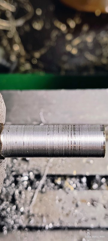

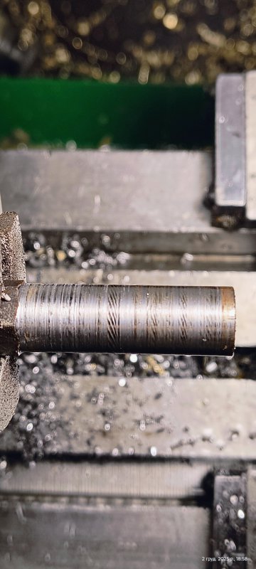

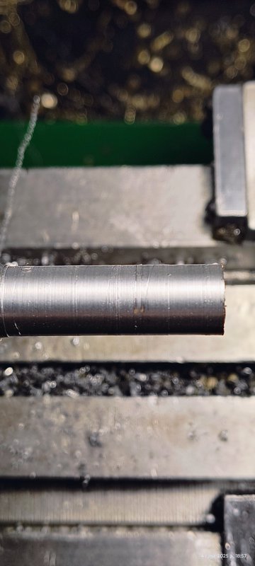

#355395 Опубліковано: 3 грудня Хто підскаже, станок може так "дробити" від зношеної станини ? Ось проточував шестигранник на "12". Автоподача, 0,05 мм/об. 0,05 мм на радіус. 0 Поділитися повідомленням Посилання на повідомлення Поділитися на інших сайтах

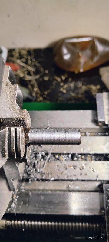

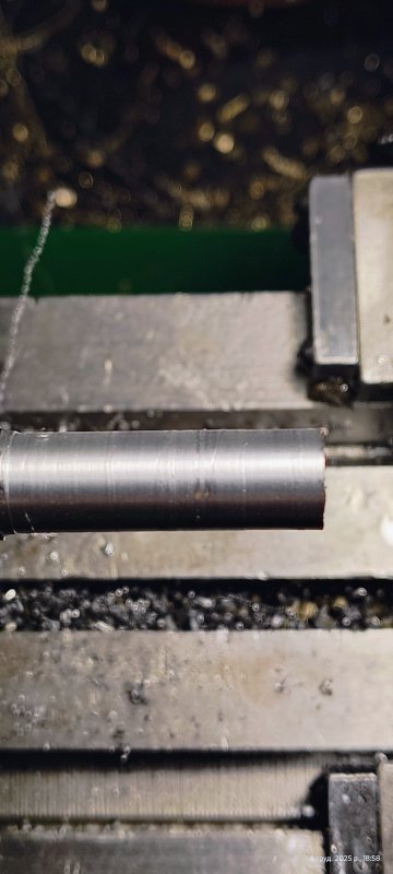

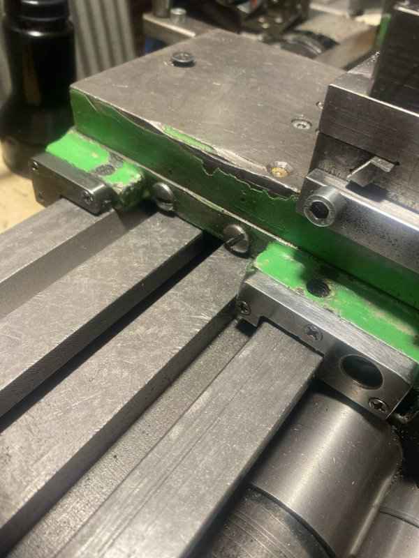

#355396 Опубліковано: 3 грудня Провірив: Різець по центру Люфта шпінделя немає. У мене замість малої продольної- проставка. Потім підрегулював клин поздовжньої подачи. Суппорт у зоні де треба точити став ходити плотно. Вправо не йде- клинить. І ось результат. Звісно не ідеально, але краще. Які будуть думки ? 0 Поділитися повідомленням Посилання на повідомлення Поділитися на інших сайтах
#355398 Опубліковано: 3 грудня , Marafon333 написав: Суппорт у зоні де треба точити став ходити плотно. Вправо не йде- клинить. Не закрутили левый упорный винт! Движете суппорт вправо, клин ухоодит влево и увеличивает натяг, можно и суппорт сломать , Marafon333 написав: Які будуть думки ? Взять пластину с острыми кромками, у этой слишком большая нагрузка. 2 Поділитися повідомленням Посилання на повідомлення Поділитися на інших сайтах
#355400 Опубліковано: 3 грудня , Stebium1 написав: Не закрутили левый упорный винт! нет, винт закручивал. Попробую таки померить вдумчиво станину 0 Поділитися повідомленням Посилання на повідомлення Поділитися на інших сайтах
#355402 Опубліковано: 3 грудня 1 година тому, Marafon333 написав: нет, винт закручивал. Проверьте ещё раз. Регулировку клина производите в самой широкой части станины 1 Поділитися повідомленням Посилання на повідомлення Поділитися на інших сайтах
#355408 Опубліковано: 4 грудня А осевой люфт шпинделя проверяли? 0 Поділитися повідомленням Посилання на повідомлення Поділитися на інших сайтах
#355409 Опубліковано: 4 грудня 4 години тому, garfild79 написав: А осевой люфт шпинделя проверяли? Цього разу ні. Після заміни підшипників перевіряв. Були мікрони. 0 Поділитися повідомленням Посилання на повідомлення Поділитися на інших сайтах
#355421 Опубліковано: 4 грудня 12 години тому, Marafon333 написав: Цього разу ні. Після заміни підшипників перевіряв. Були мікрони. Бо в мене схожа картина була, саме через осьовий люфт. 0 Поділитися повідомленням Посилання на повідомлення Поділитися на інших сайтах
#355431 Опубліковано: 4 грудня Люфт гвинт/гайка поперечки, або великий осевий зазор в гвинті поперечки. Спробуйте різець з меншим радіусом, або на цьому більшу подачу. Щоб система була в навантаженні. У Вас відскакує різець від деталі, бо має малий зацеп. Така пластина на такому маленькому станку не для чистових проходів. Їй потрібне навантаження хоча би 1,5-2 радіуса. Це дуже погана якість обробки навіть враховуючи пластиліновий матеріал. Повинно бути значно чистіше. Дайте цій пластині хоча б пів міліметра на сторону і вона запрацює, а то зараз це облизування, а не точіння. 1 Поділитися повідомленням Посилання на повідомлення Поділитися на інших сайтах
#355432 Опубліковано: 5 грудня Гайка нова на пореречці. Люфт у нормі. Пробував поставити ромбічну пластину- чистота стала краще! 0 Поділитися повідомленням Посилання на повідомлення Поділитися на інших сайтах

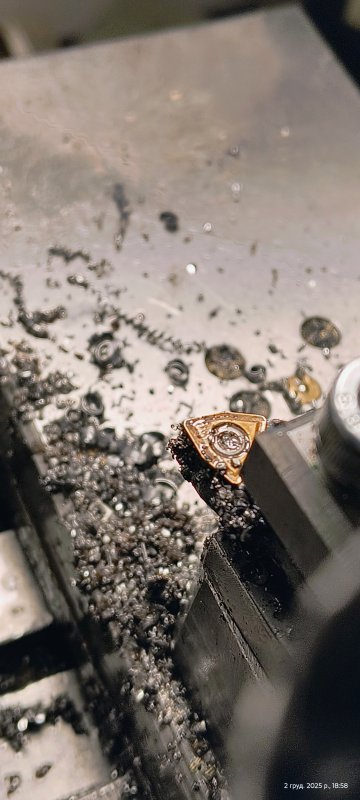

#355433 Опубліковано: 5 грудня Але з відрізанням погано... Пластини ламає. Раніше було краще, наче... 0 Поділитися повідомленням Посилання на повідомлення Поділитися на інших сайтах

#355441 Опубліковано: 5 грудня (змінено) Ура! Це перемога! Поставив нову пластину, затягнув клини, і станок достойно став відрізати! Змінено 5 грудня користувачем Marafon333 1 Поділитися повідомленням Посилання на повідомлення Поділитися на інших сайтах

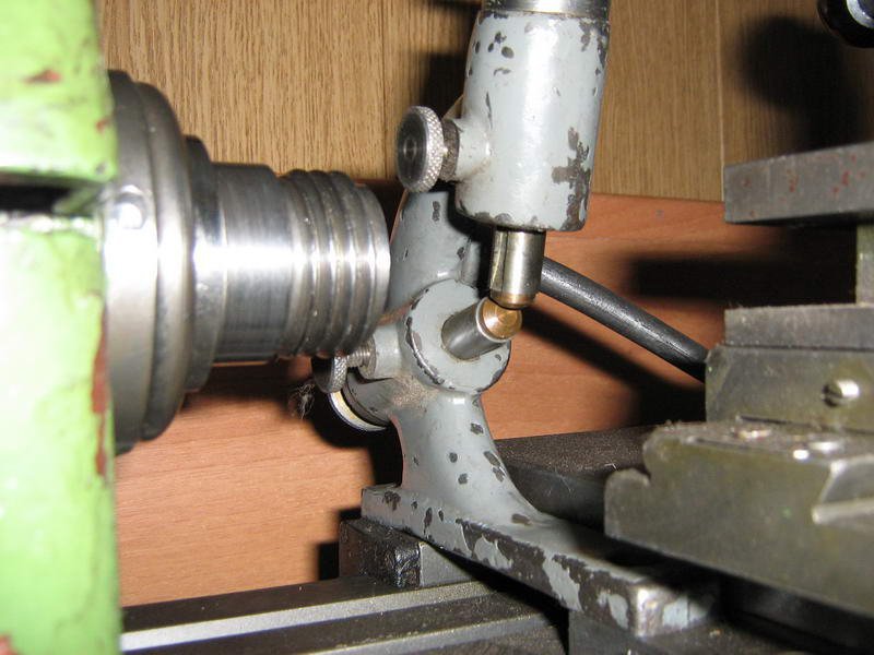

#355467 Опубліковано: Вівторок в 11:37 Так хто підкаже, як на старих TOS MN 80 кріпився рухомий люнет ? Ось фото з теми на сайті, що люнет старого зразка (з третьою ногою) на суппорт стає ничце лінії центру. 0 Поділитися повідомленням Посилання на повідомлення Поділитися на інших сайтах
