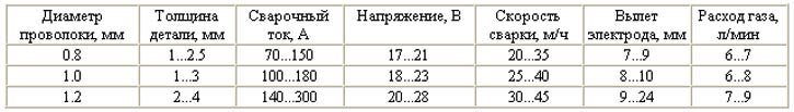

Капля і стрілянина також може бути наслідком завеликої дистанції (кину таблицю що і як має бути).
