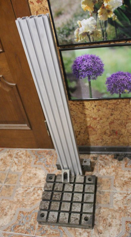

и по ней бабку пустить
По УСП-12 не гуглится то что на картинке по ссылке.
6 годин тому, Sapov написав:
Плита монуметальная, а рейка хлипкая.
Это не рейка ... это то что валялось в калидоре. Рейка тоже монументальная. Но ее тяжело найти было )) Точней нашел уже - надо отодрать от стола из пары 360*360, к которому она прикручена )) Рейка 45*60, так что желательно их три брать ...
Но вообще честно говоря у меня идея с рельсами и той УСП в голове давно была ... да и релься с 25-ми каретками лежат под ногами, просто уже есть чем сверлить, и как бы 25го сверлильно фрезерного и трех сверлилок 106, ВСН и суром  - хватает. Смешно, но сверлю я 99% суромом.
Вообще в сверлении эта вот штучка - помогает так помогает ...
17 годин тому, Sapov написав:
Это не рейка, это станочный профиль с хорошей жосткостью.
Единственно я бы его развернул бы на 90
, Stebium1 написав:
Торцом к УСП, чтобы жесткость на изгиб увеличить?
Змінено користувачем Sapov
, Sapov написав:
Да!
Всё же основная нагрузка идёт от упора сверла.
И они есть в барахолке разных видов. Как и плиты
Есть над чем подумать
, Stebium1 написав:
И по бокам приварить два амортизатора . Тема то про них. Конструкция будет прилично жёстче .
, Cracker написав:
:D
Для меня на данном этапе ключевым является слово ТЕМА!
Змінено користувачем Stebium1
Не важно. Лишняя жесткость никогда  не повредит .
Ещё они гладкие и блестят , что тоже добавит море  эстетики в будущую конструкцию .В общем одни плюсы , как ни крути .
, Cracker написав:
Проект бюджетный, сварочный аппарат в бюджет не вписывается.
Сбегать к сварщику)))
5 годин тому, garfild79 написав:
К сожалению не имею знакомых сварщиков. Это надо искать в интернете, договариваться - для меня это сложно, я интроверт. Почему нет услуги - отправил чертеж, сварили. Они все хотят чтобы звонили.
, Sapov написав:
Ну бывает. ИМХО, для интровертности УСП0/8/12/16 и прочие виды крайне интересны. Правда они еще и дороги. Что мешает интровертам с ограниченными ресурсами.
Чо потрындеть, я уже даже начал к плите прикручивать рейку ...  поддержу автора идеей!
