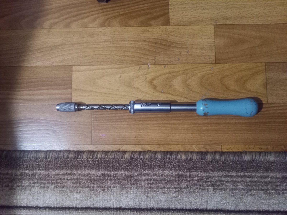

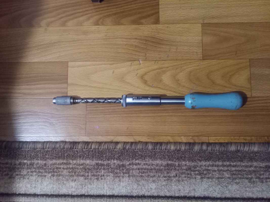

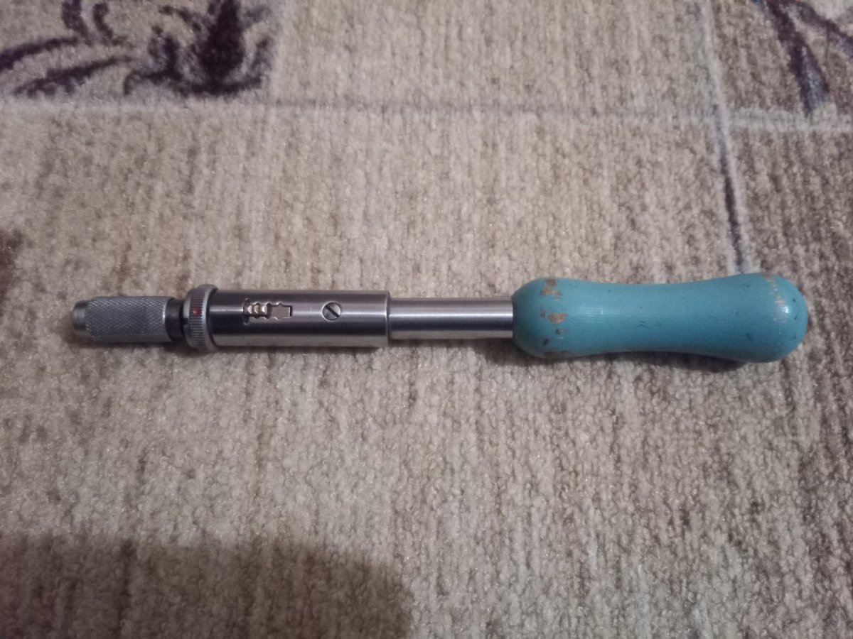

Дісталась в спадок така викрутка:
Але є один нюанс - вона не працює!
Зносу на ній немає зовсім! Тобто нею не користувалися взагалі.

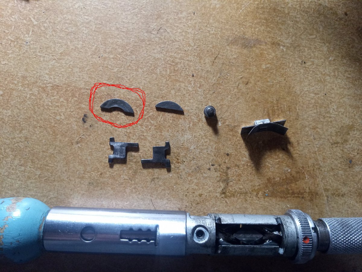

Я її розбирав неоднократно, але зробити та придумати нічого не зміг!  Вчора знову захотів її відновити, але знову невдача. Але тепер подивився багато роликів які в викрутки є функції, і вдумуючись що та як я роблю зміг зібрати так що в неї з'явилася функція трищітки, тобто з зафіксованим гвинтом вона працює як викрутка на закручування та викручування з трищіткою, а ось зробити так щоб поступальні рухи перетворювались в обертові у мене ніяк не виходить!

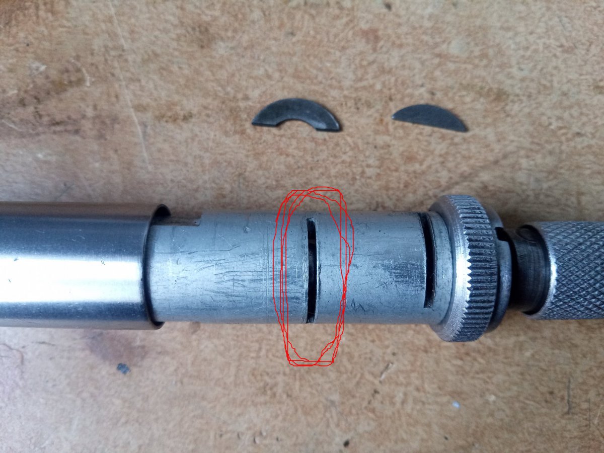

У мене є підозра що хтось її розбирав та втратив одну (а може і не одну) деталь! Проаналізувавши деталі які є в наявності і як вони працюють, прийшов до висновку що один з фіксаторів (відмітив красним) нічого не фіксує і як-би там не потрібний, але він є! І я підозрюю що він щось має фіксувати, те що втратили!
Фіксатор вставляється в цей паз і нічого не фіксує!

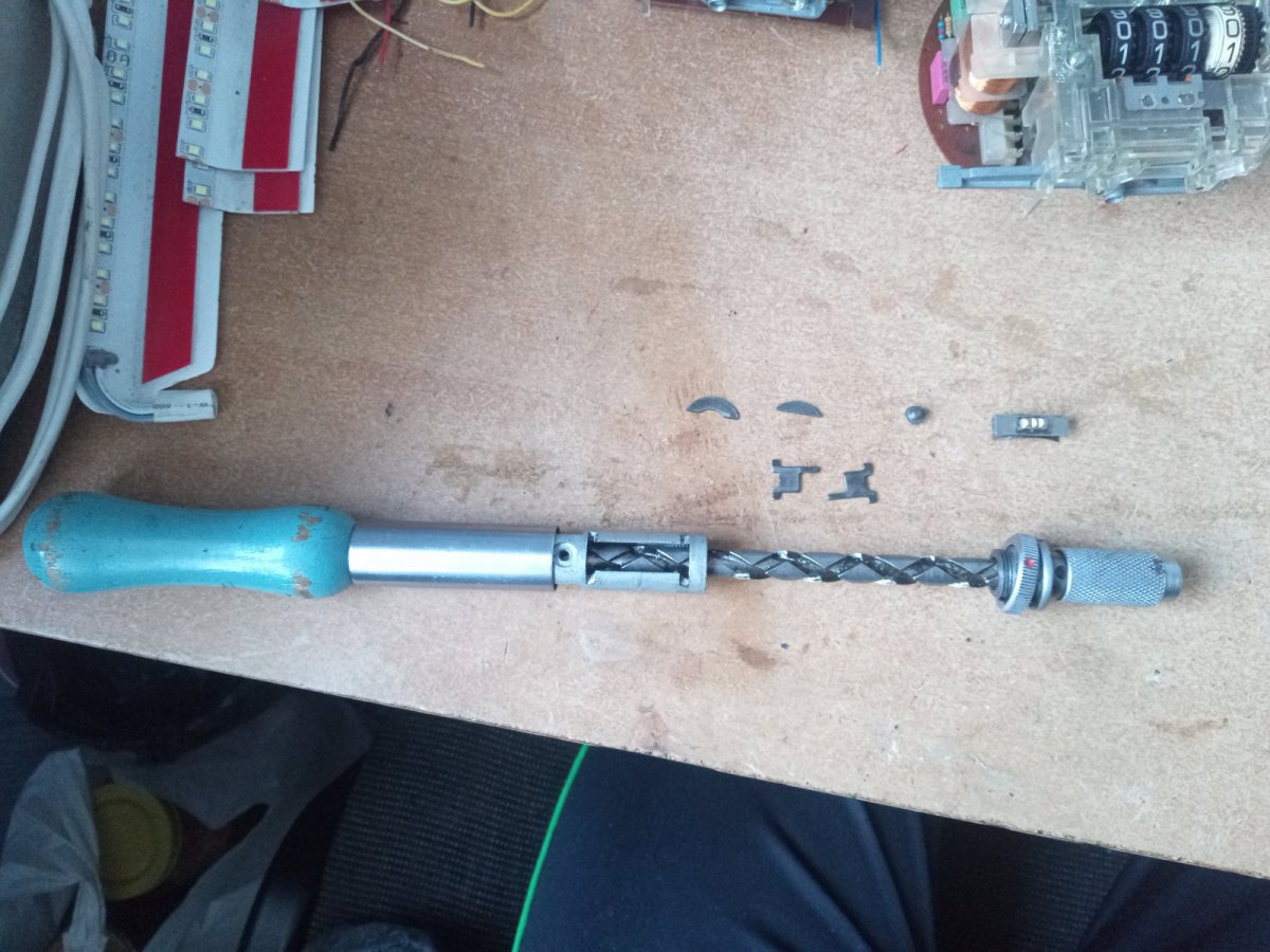

Повністю розібрана викрутка.
Другий фіксатор фіксує від провороту гайку фіксування гвинта. Доволі важко збирати цей механізм!
Суть допомоги - якщо в кого є така викрутка (або такого плану) і ви готові мені допомогти, розберіть її та пофотографуйте які там є деталі, або ту деталь яка відсутня на моєму фото! А я попробую її відтворити по фото.
А можливо у кого є креслення, або деталіровка таких викруток. Буду дуже вдячний!!!
ПС Я цю викрутку розбирав до гвинтика! Тобто знімав ручку, виймав пружину, та викрутивши гайку з торця гвинта виймав сам гвинт. Для допомоги мені цю процедуру робити не потрібно!

Чому не працює у мене, уже зрозуміло.
Реставрував ще той професіонал, але з відео зрозуміло що у мене відсутні дві втулки, і якби відтворювати те що з наружі - не проблема (токарний працює), але витки різьби в середині я відтворити не зможу. Обідно!
Змінено користувачем KSV

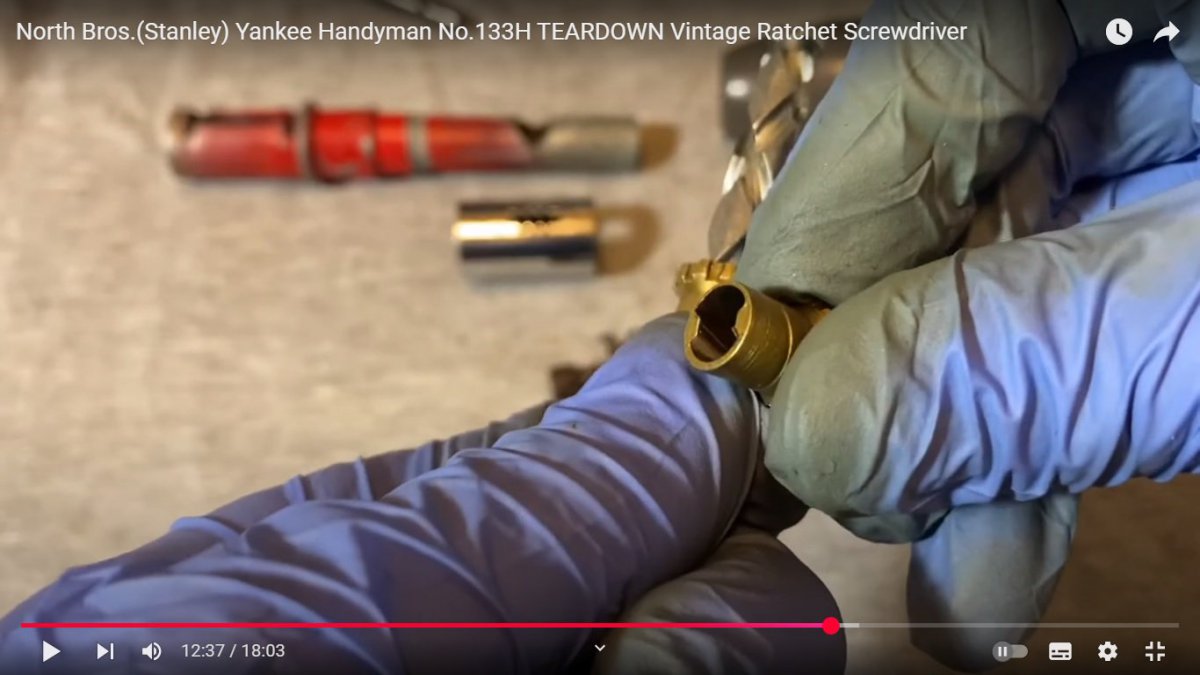

Таких викруток багато, в т.ч. в китайців, так і шукати: Yankee screwdriver викрутка отвертка.
Розборка схожої, але там якраз немає обведеної червоним:

1 година тому, Dmytro55 написав:
Дякую!
ПС Відео передивився, Є! Але він її не розбирав повністю, і тому втулок майже не видно.
ППС Я можу виточи втулки без внутрішніх шліців і вона буде працювати як звичайна трищітка, але в мне викруток з трищіткою і так достатньо.

Один раз знайшовши та передивившись відео ютуб почав мені пихати відео на цю тематику, щоб було зрозуміло що там за втулки, зробив скрін шот з відео.
Приблизно видно які шліци в середині. На одній в одну сторону, а на другій в протилежну.
