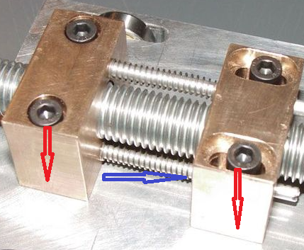

А Вы посмотрите внимательно
От Ви самі пишите "болтики передают...", так от, передача зусилля завжди рівна самому зусиллю. Не буває такого, що зусилля передано, а болтики ніби й ні при чому. Часто, навпаки, такого посередника плющить куди більше чим основу - і на розрив, і на стиск, і на згин.

Где я такое пишу? Пожалуйста цитату выделением!
Регулировочные болтики только выбирают зазор, а усилие от нагруженной части, в подавляющем своей части, передаётся не ими. Выкрутите их после регулировки и всё будет работать
