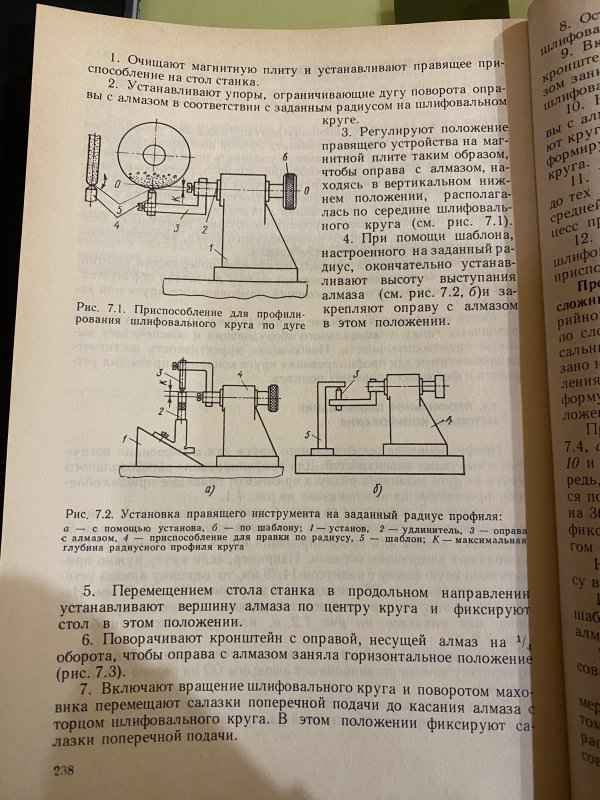

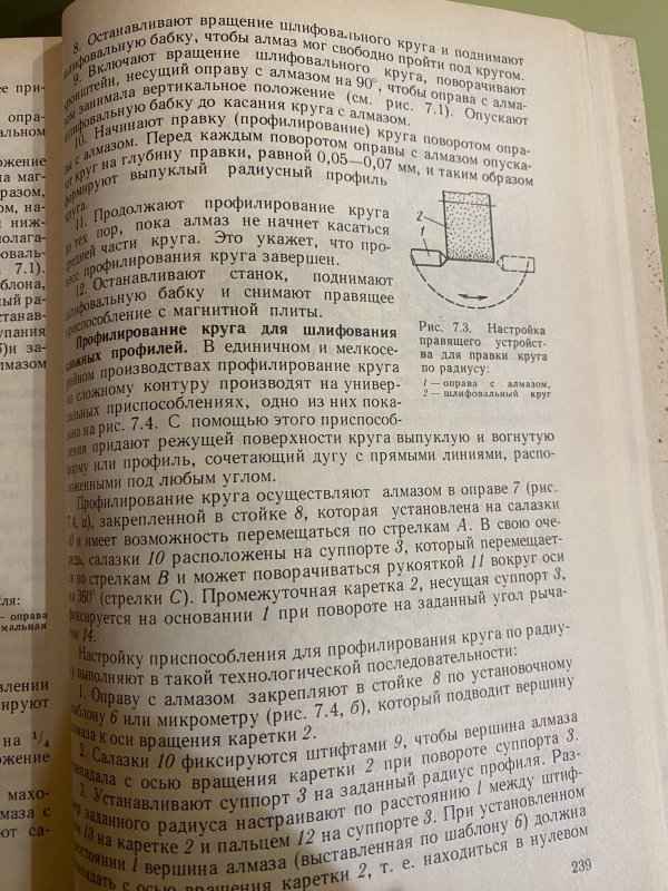

У відповідному розділі є приклад правки кола на рідіус. Може Вам допоможе.
Поверхню кола яку треба знімати раджу закрасити фломастером. Так краще видно, що воно там знімає. Не поспішати. Більше 5 соток не подавати.
