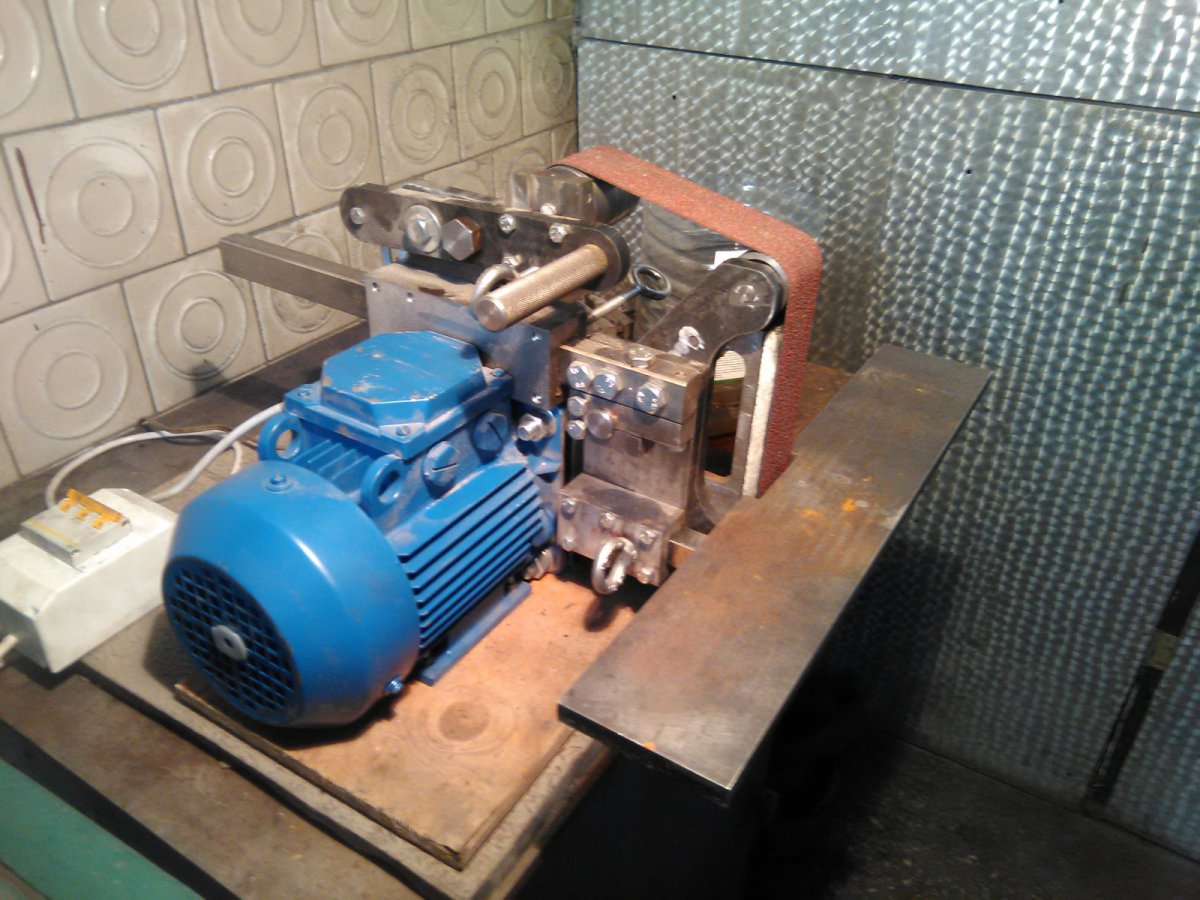

Колись зробив собі майже такий, вніс деякі зміни по наявності матеріалу, і трохи збільшив діаметри роликів під 303 підшипники.

Креслення не мої, давно колись потягнув з інтернету, були у вільному доступі на той час. Подяка автору ...

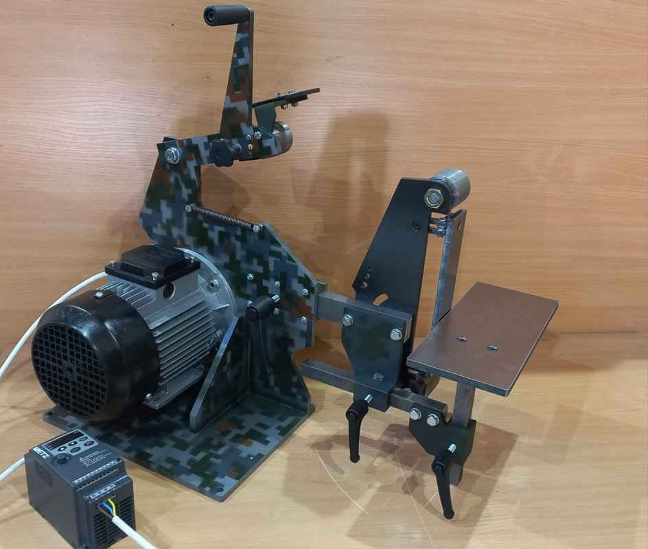

Вот моя моделька, на 610 ленту и двиг от китайской "швейки" в SW2025 ... frinder_knife_1.7z
по мотивам ножеточки @Shengur. (https://www.youtube.com/c/АлександрШенгур) Вот она:
Не доделан в модели - механизм натяжения ...  пару шпеньков и пружина ... на ригеле
Не доделан и специально так сделан - вещи немножко разные.
Не имеет значения как это выглядит - важно как работает. Не утверждаю, что это хорошо или правильно, но оно работает безотказно.
Верю, что нагородить этакого, как на видео ниже, конечно же можно - вопрос, нужно ли это в данном случае?
Якось з часом з'ясувалося,
чим бiльше воно схоже на кухоний стiлець, тобто простiше - тим найдiйнiше.
