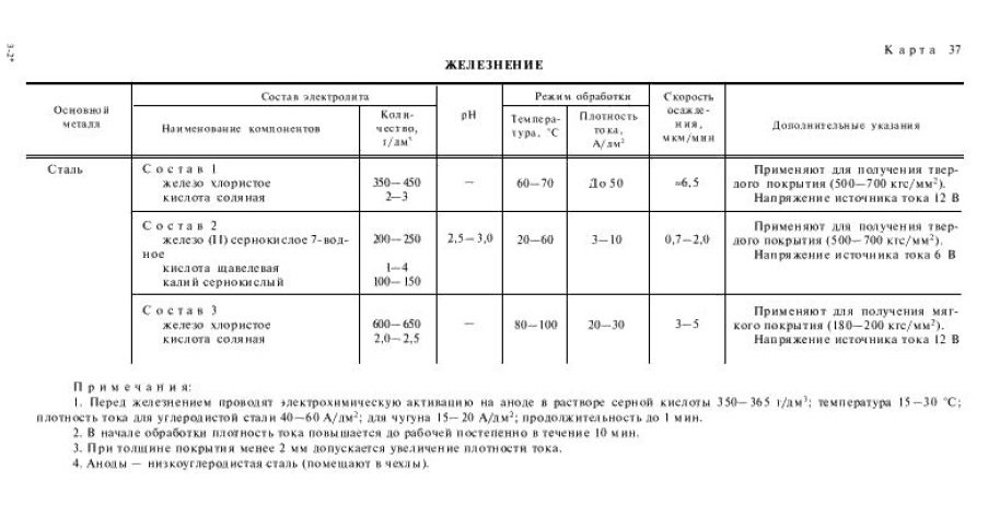

Борна кислота, 2 г/л - то взагалі не буфер для  рН 3. Просто спробуйте розчинити 2г борної кислоти у літрі води і поміряйте рН.
В будь-якому випадку "проробляти" електроліт варто/доведеться - домішки витягнути, тривалентне залізо відновити.
Взагалі, не подобаються мені ті електроліти... надто малий діапазон по кислотності, а виходи на катоді не 100%, тобто кислота використовується швидко...
, Олек77 написав:
№2 пробував - не вийшло нічого осадити
І отой анекдот про 500-700кгс/мм2 (49-61HRC).. серйозно?

Жодний розчин з ГОСТ 9.305, як і їх комерційні аналоги, якщо вказано рН, не буде нормально працювати за межами того рН. рН потрібно перевіряти та коректувати відповідними кислотами.
Кисле міднення, 6-валентне хромування, лужне цинкування ітп сильнокислі/сильнолужні електроліти контроля рН не потребують (та то і виміряти складно).
