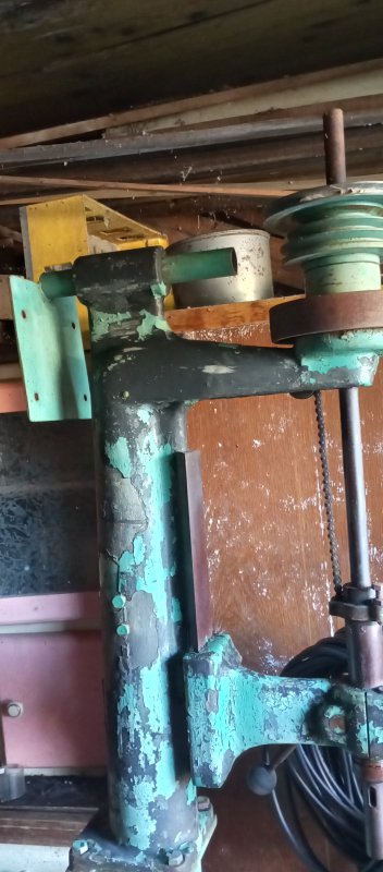

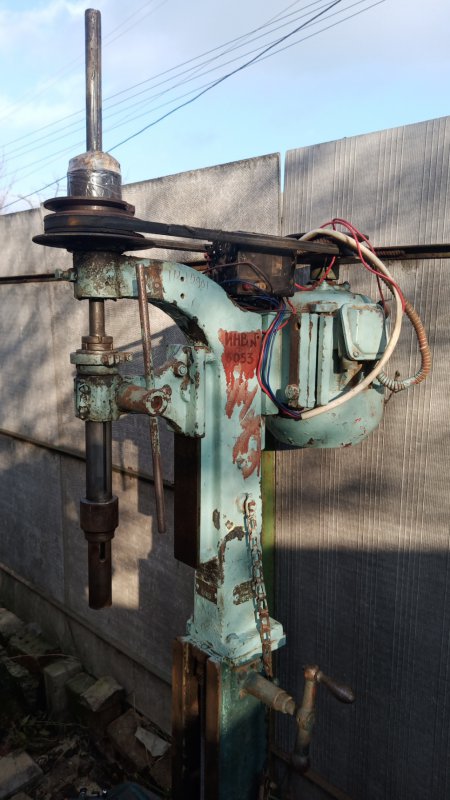

На місцевому сайті, якій в перекладі має назву "малекі об'яви" побачив дуже ржавий настільний свердлильний верстат десь 30-40 років. Пропонували його безкоштовно за умови самовивезення. Чим я і скористався. Як виявилося з верстатом віддавали також лещата, декілька патрончиків і купку різних сверл.

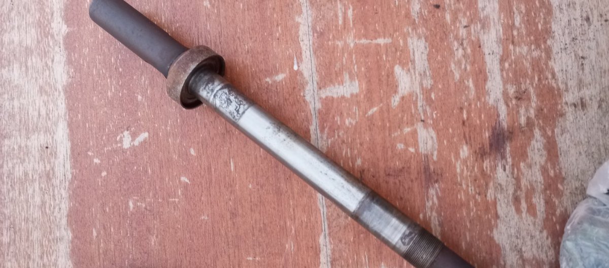

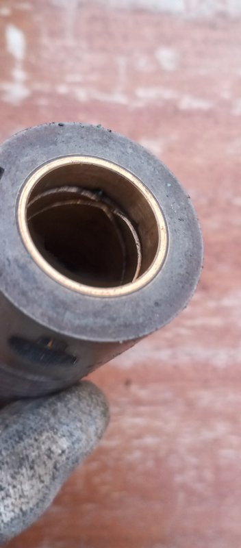

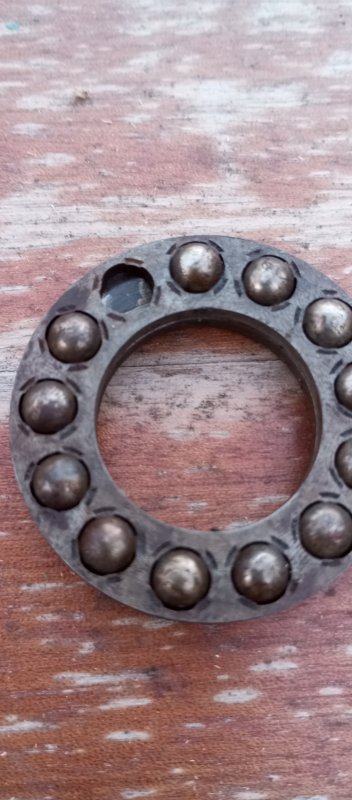

Трішки підрозібрав верстат. Виявилось що конструкція пінолі і шпинделя доволі  цікава. Піноль невеликого розміру, а от шпиндель завеликий. Все працює на одному кульковому упорному підшипнику і двох бронзових підшипниках ковзання.
В чому проблема? упорний точно під заміну.

Діаметр шпинделя 28,8 мм. Зовнішній діаметр пінолі 41,8. Внутрішній на втулках 29,8
Це вимірювання штангелем. Точніше інструментів у мене тут поки що немає.
Змінено користувачем vespertinus
На око на шийках шпинделя видно кругові риски глибиною пару десяток. Якщо прошліфувати шпиндель, то треба буде робити нові втулки.
Хто зараз таке зможе зробити і скільки це все буде коштувати? Гадаю шкурка вичинки не вартує. Перевести на підшипники кочення? Я гадки не маю які підшипники сюда підійдуть і як з такими розмірам це реалізувати...
Бачу так, втулки розвернути до 30, доступний розмір. На шпиндель тонкостінні втулки(шийки) на олово, потім шийки точити в розмір на токарному. Новий упорний підшипник розточити до потрібного внутрішнього діаметру, це саме просте.
