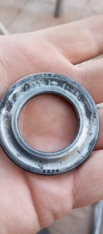

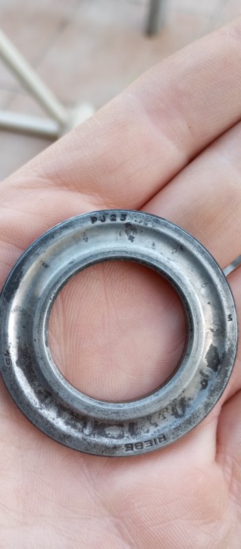

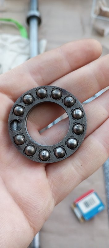

19 годин тому, vespertinus написав:
Щось ніяк не можу підібрати упорний підшипник. Навіть вже питав чат джи при ти... Розміри 45 мм зовнішній діаметр і 26 внутрішній.
Щось у мене  лижі не їдуть.
Діаметр шпинделя 28,8 мм. Зовнішній діаметр пінолі 41,8. Внутрішній на втулках 29,8
Це вимірювання штангелем.
Як може бути внутрішній діаметр обойми підшипника,меньше ,майже на три мм,за діаметр шийки шпінделя?
8 годин тому, vespertinus написав:
Та обойма/шайба що залишилася на шпинделі скоріше має внутрішній діаметр 25 мм
1мм різниці - то забагато.
Я такий самий ефект, тільки навпаки, бачив на першому моєму свердлильному верстаті. Там зовнішній діаметр однієї обойми/шайби має більший діаметр ніж у другій
Так і має бути. Одна з обойм має більший внутрішній і зовнішній діаметр. - то треба ще дивитися якою стороною встановлювати!

Все вірно. Я коли вимірював перший раз шпиндель і піноль, вже темніло і очі погано бачили. Діаметр шпинделя по шийках 24,8 мм, а по пінолі 25. Це по штангелю. Почистив шпиндель і піноль все зібрав. Вся конструкція має люфт десь парк десяток (((

4 години тому, vespertinus написав:
Якщо такі розміри, то можна 3805-2RS запхати...
