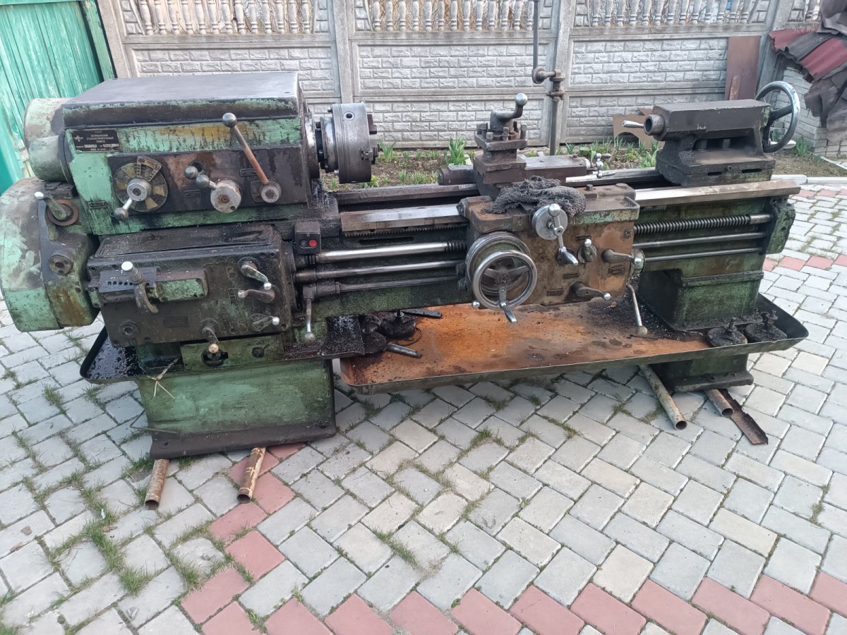

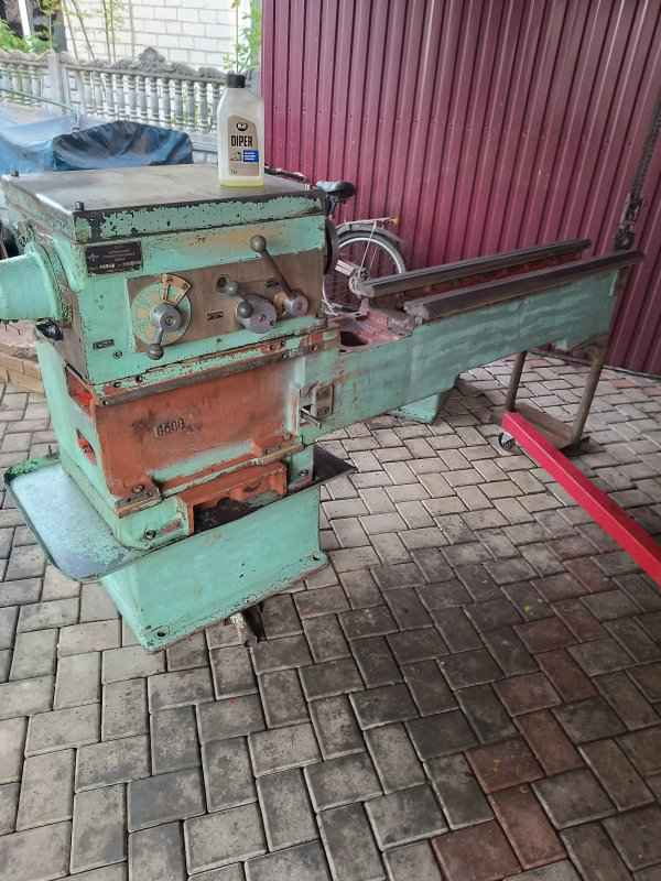

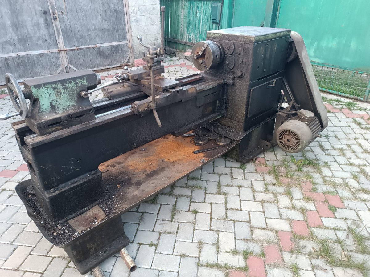

Доброго вечора шановна спільнота. Притягнув я собі 1а62г. 1977 року.IMG_20250413_190027.jpg
Трапився він мені недорого 25т. грн. І був від мене за 40км. Як видно весь комплектний навіть і 6 віброопор є до нього. Не дуже хотів 1а62, але підбила до покупки ціна а найголовніше що він з гапом.
, sergo40 написав:
Не видно жодного люнета.
// Поздоровляю, 25 тис зараз, це довоєнних 17 тис, ніколи про такі ціни не чув)

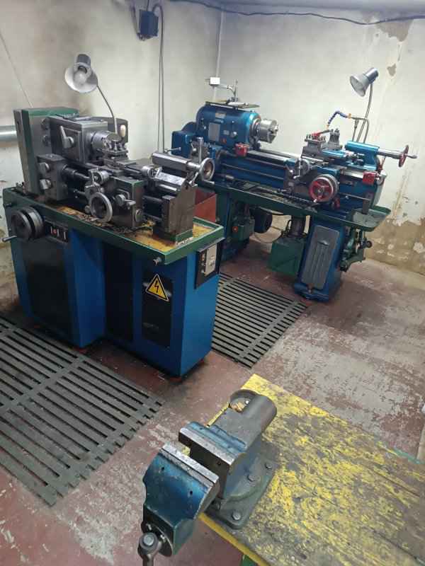

Я вже маю 2 токарних 16у03п і тв320.
Але час від часу є запит на протоку барабанів, маховиків і тд. Також РЦМ 500 у тв320 іноді мало. Тому придивлявся до більшого верстату, хотілось 1к62, але якщо РМЦ влаштовує то ф400 над станиною не глобально більше від ф320 яке у ТВ. А діп 300 для мене то занадто. Також хотілось мати верстат з усіма різьбами в коробці, бо у тв320 настройка гітари змінними шестернями. Також для обдірки 1а62 більш пригодний ніж тв320, Тай жалко мені Твешку в нього шпіндель на втулці, а також з точністю він у мене добрий. Якось так зійшлися зірки що буде тепер 3 токарних.

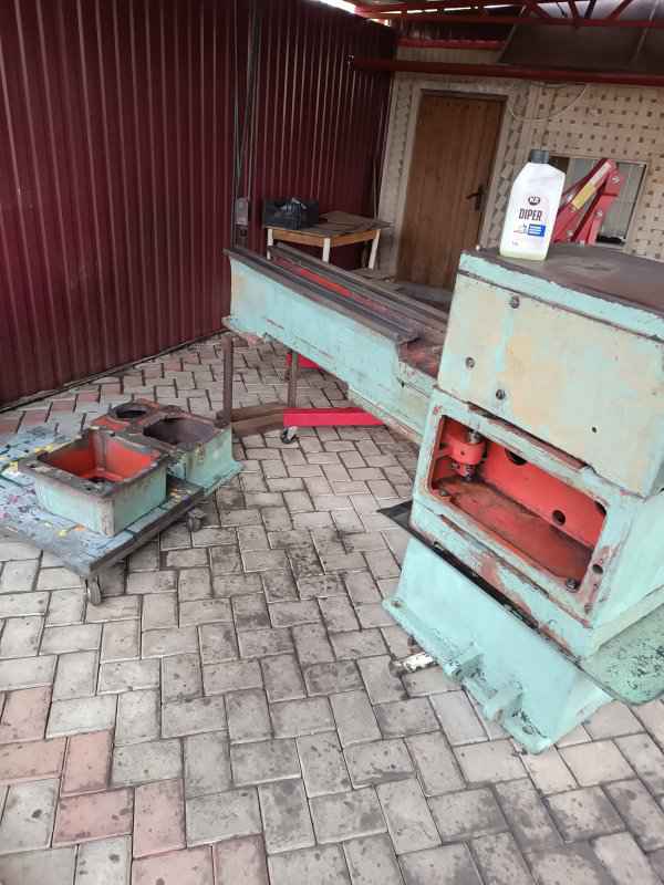

Продовжу. Трохи більше як за тиждень розібрав, покладав зняті вузли, обшкріб і помив його.
Тумбу витягнув щоб нормально вимити в середині бо там одночасно бак СОЖ, та й корито легше буде фарбувати. Отже підготувався до покраски.
Далі трохи про ПБ.
Чорно тут було далі нікуди. На дні також було повно мулу. Соляркою з бензином промивочним пістолетом що до компресора довго всю чорноту мив. Потім заливши ще солярки, взяв продувочний пістолет(надівши на нього резинову трубку щоб доставати в усі кутки на дні) подавав туди повітря. Весь тей мул аж кипів. Потім злив. Далі так само нова порція солярки, сколочуваня, злив. Третя порція солярки та сама процедура, поки попередня відстоювалась, і так по кругу. Мул видалив, два дні пішло на це.
6 годин тому, sergo40 написав:
Так і проситься прикрутити до дна пару ультразвукових випромінювачів і спробувати що вийде. Теоретично мало би відокремити все по границі розділу двох середовищ.

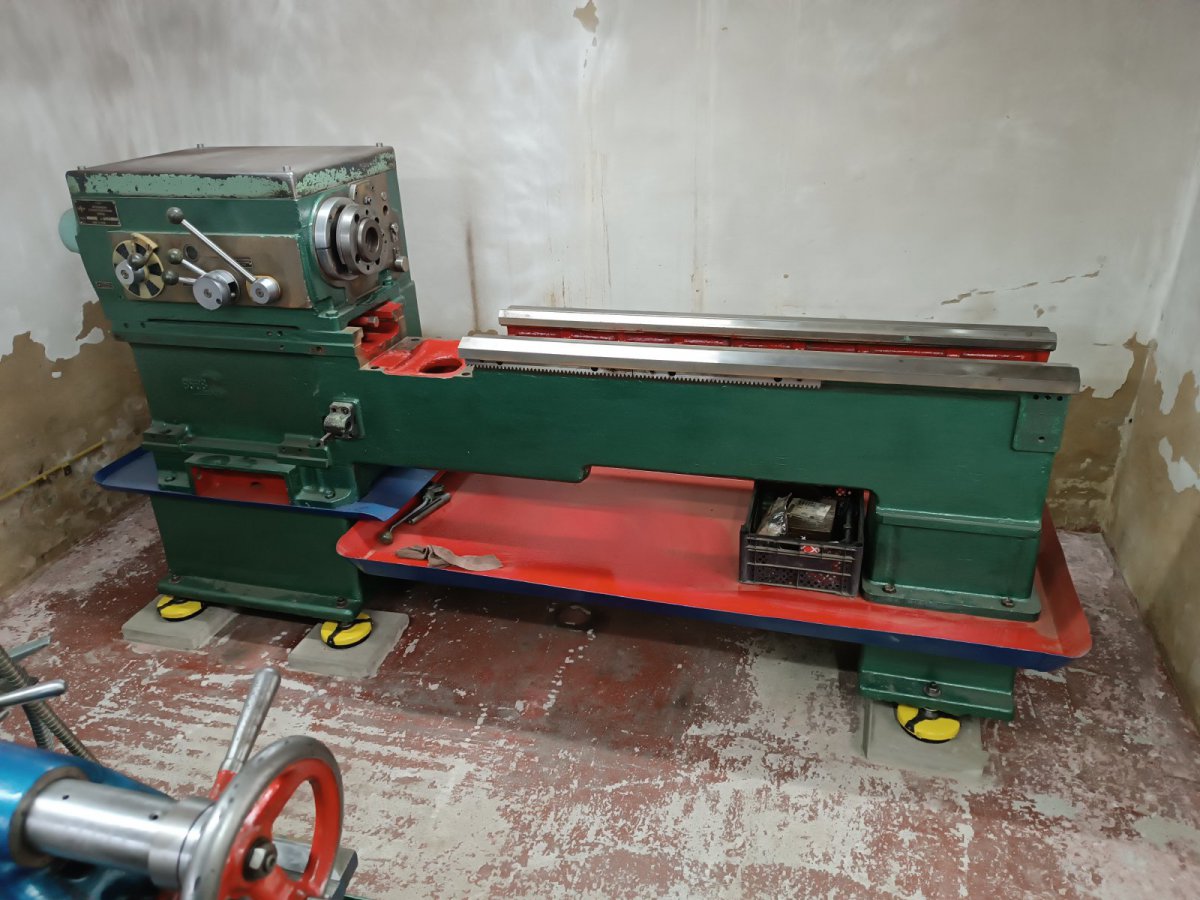

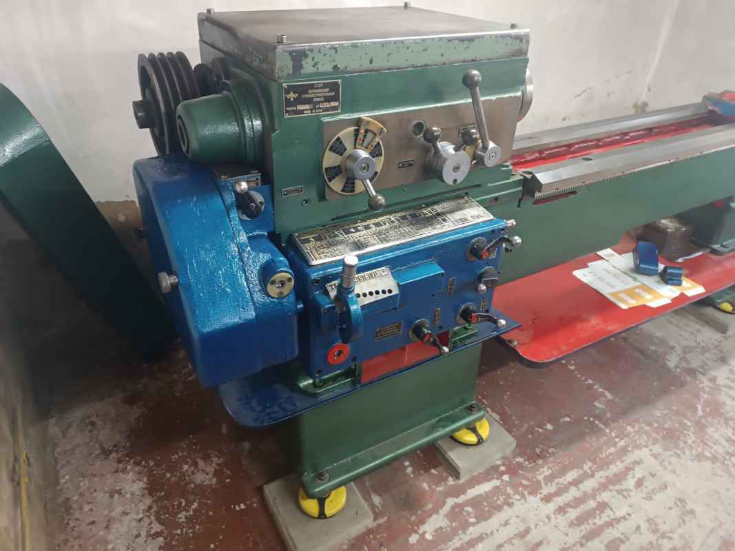

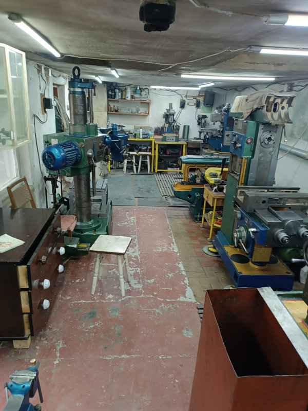

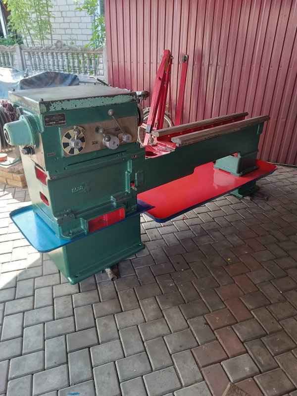

Доброго дня шановні колеги. Викрасив основний масив станка.
Вирвав вікно в майстерні, розбив трохи стіну, і затягнув в майстерню. Стіну по новій заклав, і вікно на місце поставив.
Зразу виставив його на опори.

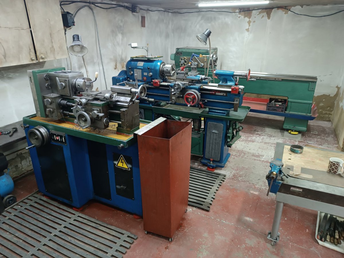

Так він вписався разом з іншими станочками.
Ще вигляд з іншого ракурсу.
За одно довелося переробити освітлення по майстерні. Також потрібно провести загальний ремонт побілка, покраски полу, і тд. А погода геть не сприяє, дощі майже щодня. От така в мене виходить майстерня, мій майбутній пенсійний фонд, бо мені вже 52 роки. А на старість від держави перспектива отримати велику дулю. Робочого стажу достатнього не маю, маю серйозні проблеми з зором, тому при бажанні піти кудись на офіційну роботу не можу пройти медкомісію майже нікуди. Вибачте якщо понесло трохи не по темі.

Дуже гарно все виглядає.
І дуже чисто, як для майстерні-то :-)
, knife_life написав:
Взяв собі за правило після роботи не залишати верстати з стружкою, а також кожної суботи прибирання по всій майстерні. Для цього купив будівельний пилосос, значно допомагає. До таких висновків прийшов після того, як зрозумів що в майстерні проводжу найбільше свого часу. То краще ж перебувати в відносній чистоті. Але в цьому році потрібно стелю і стіни вибілить, підлогу викрасить, і всі шкафчики і полички перемити.

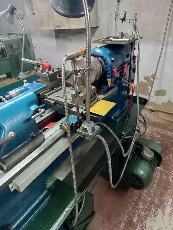

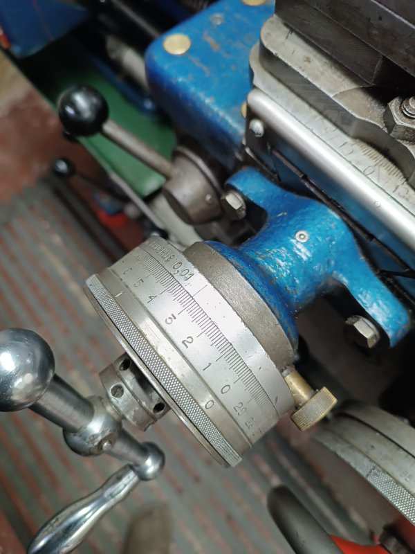

Доброго здоровя Вам… а як з ТВ-320 щось з лімбом переробляли?.. дякую.
, sergo40 написав:
Хороший свечной заводик!
Наснаги та успіху!
7 годин тому, Славко написав:
На лімбі що на поперечній подачі як набив додаткові цифри колись так і є.
Звик до нього, ні разу не схибив.
А на продольній стоїть звичайна примітивна лінійка.
Довжина лінійки 500мм. Дуже зручно з нею.

Ааа… міні УЦИ…

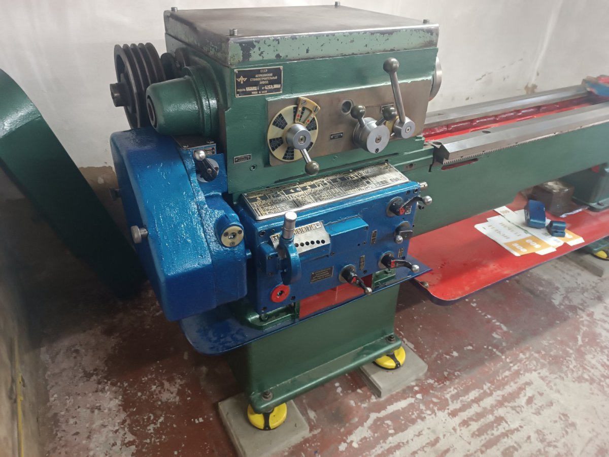

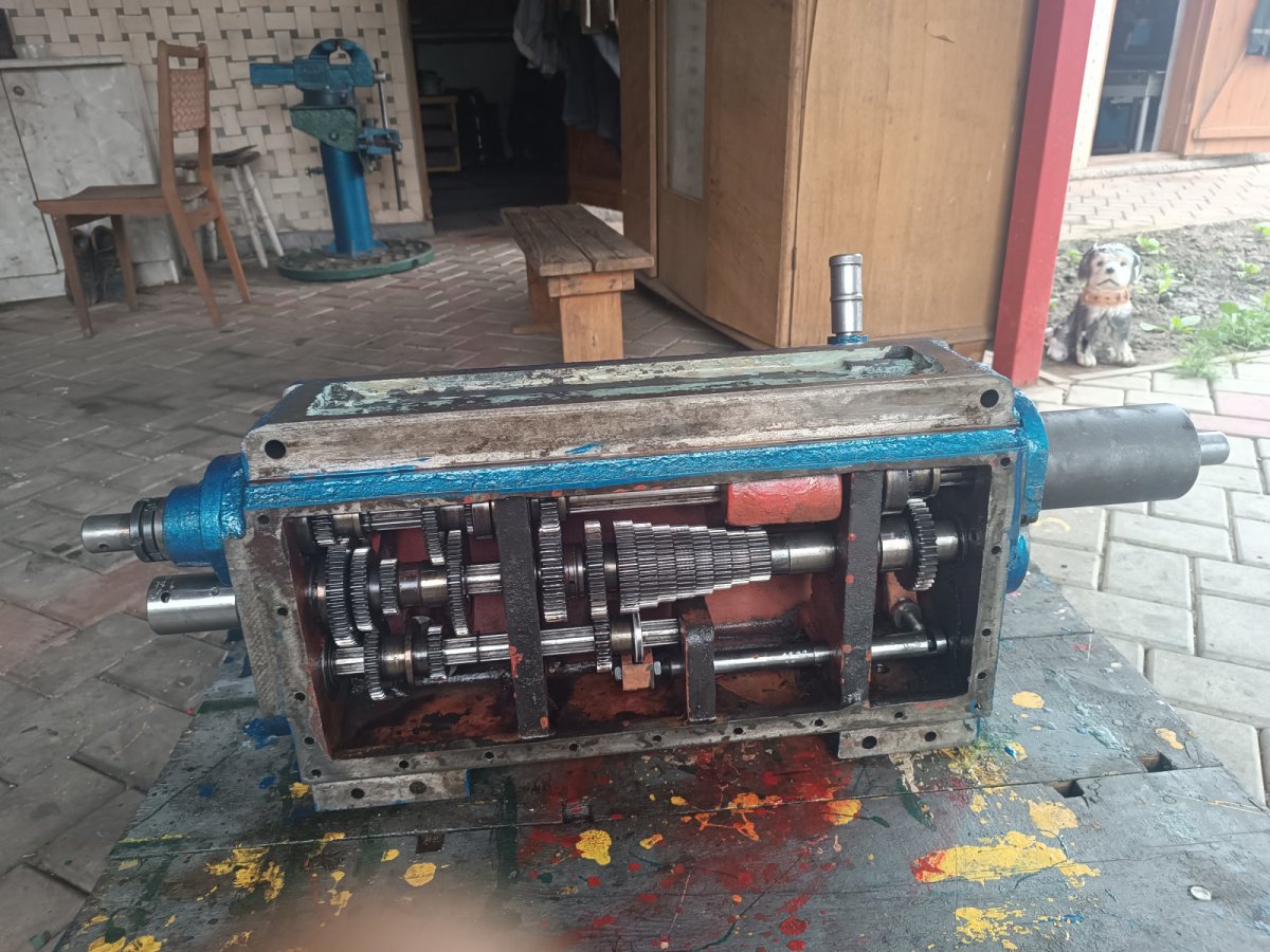

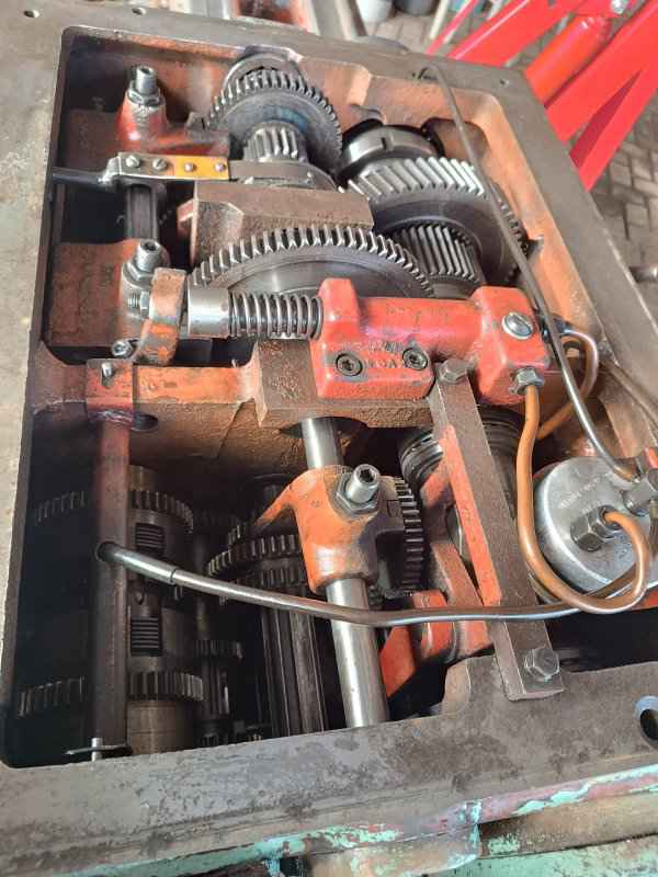

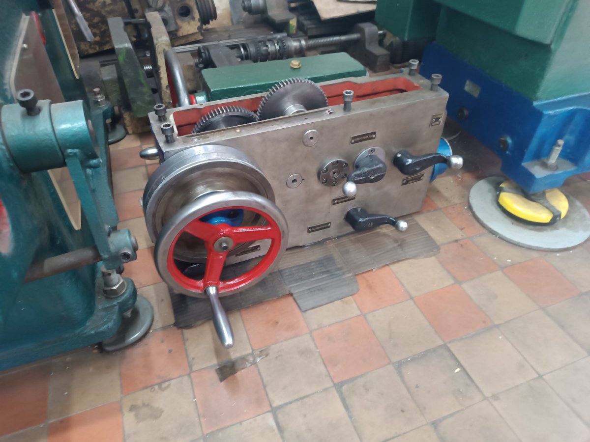

Зробив ревізію коробці подач. Притензій до її стану немає. Передню кришку щоб одіти і попасти вилками, без знятої задньої ніяк.
Можливо якщо всигну то і на станину її сьогодні поставлю.
Поставив на місця коробку подач і коробку гітари.
Коли до коробки подач притензій не було, то коробку гітари довелося розбирати повністю для заміни підшипників. Забули що туди теж треба заливати масло.

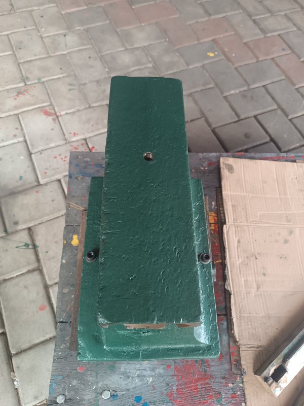

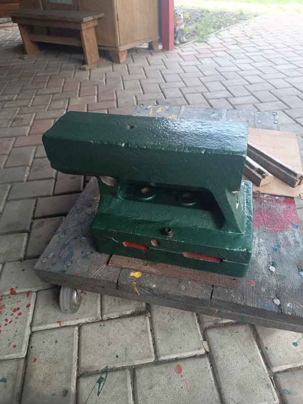

 Далі зайнявся задньою бабкою. Розібрав перемив, викрасив. Не сподобалось мені що немає фіксації нижньої підошви до корпусу бабки. Тому заморочився і доробив додаткове кріплення.
Також пришабрив площини ЗБ одна до одної. Осталось зібрати її , і поки що відкласти в сторону, без нижньої підошви. Люфт пінолі ЗБ звісно ж є, на даному етапі ради цьому дати не зможу.

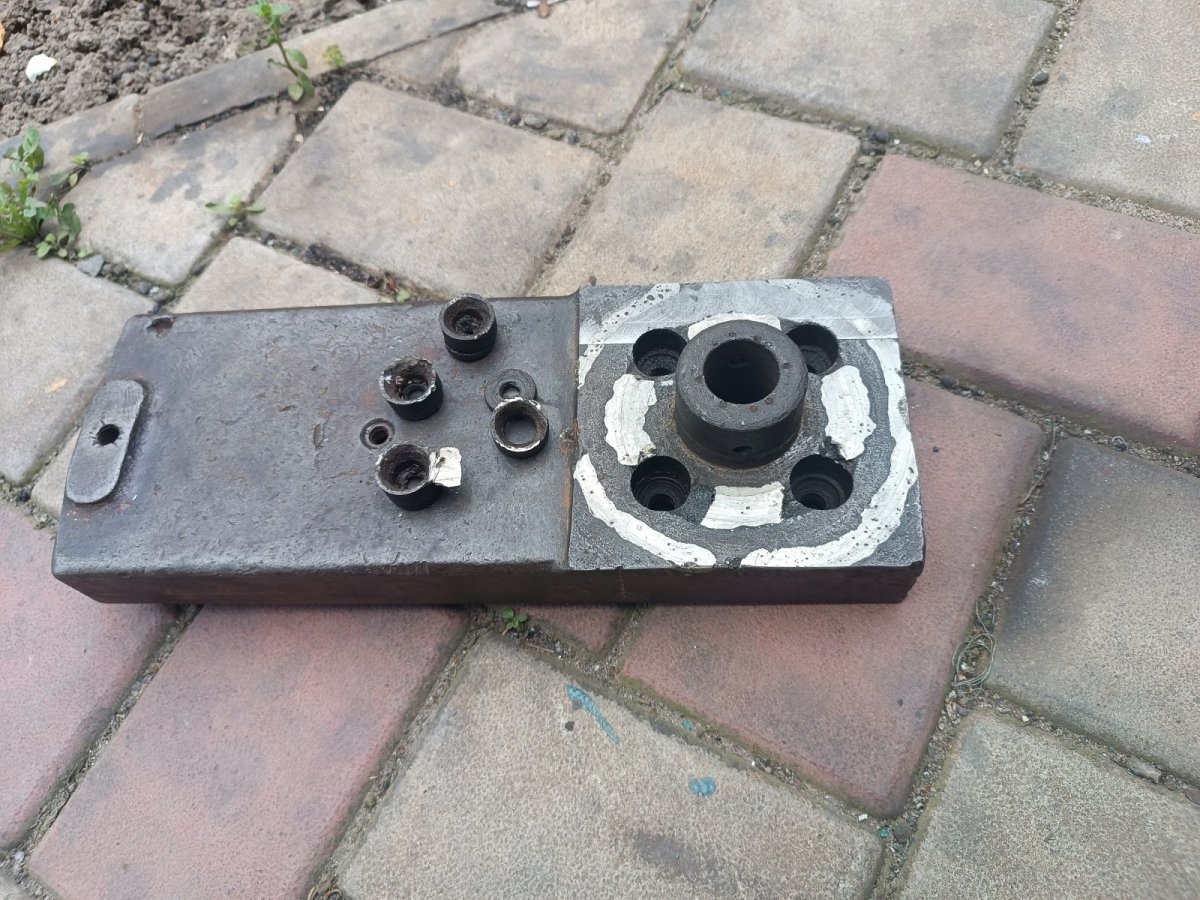

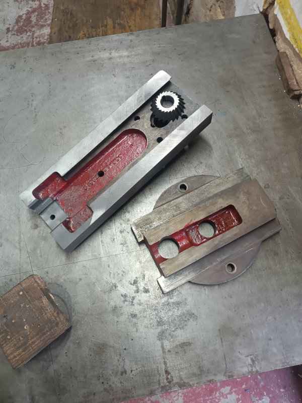

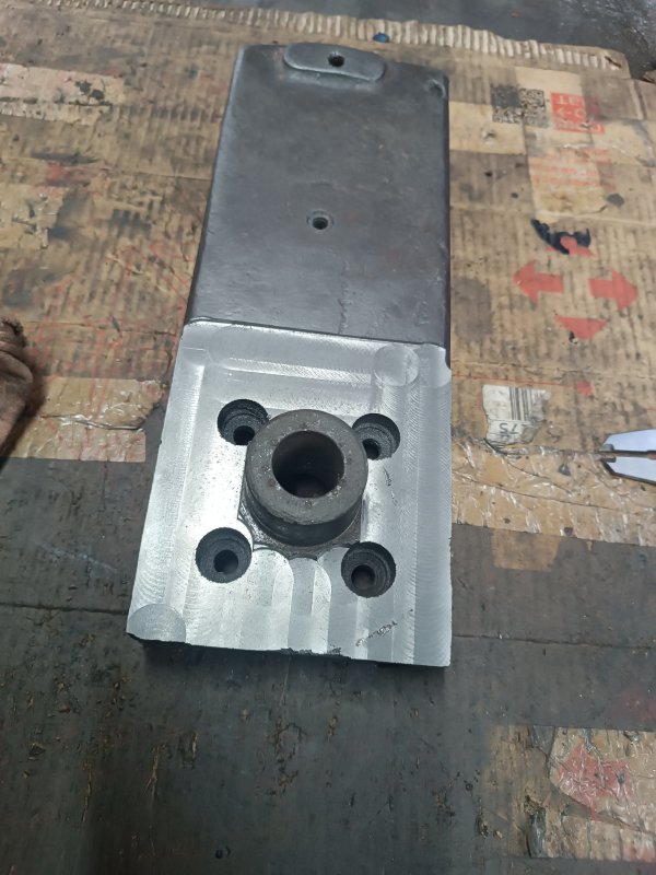

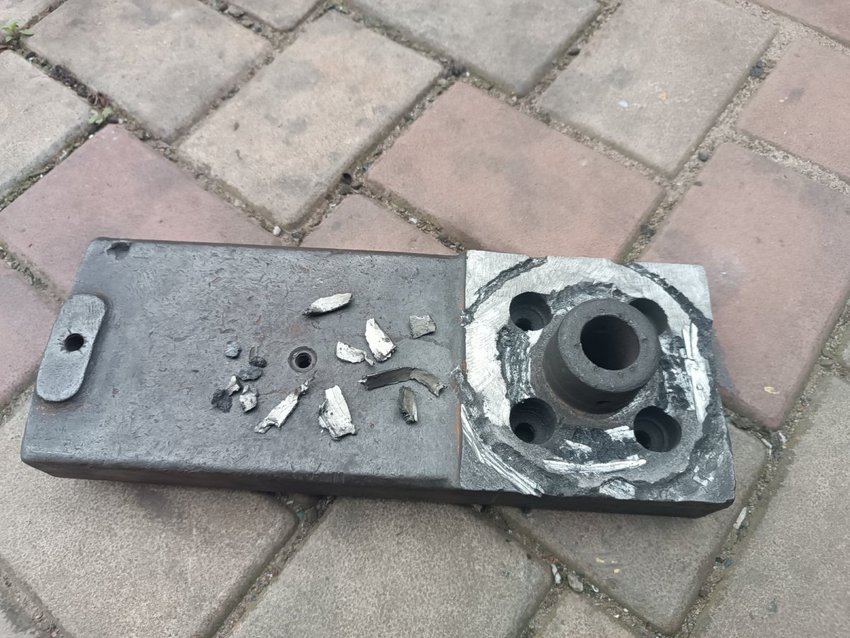

Продовжу. Тепер на черзі відновлення малої продольної. Розібрав її, що можу сказати, це просто кирдик. Вся вона якась крива ще з заводу, навіть клин гвинтом. А ще на додачу "професійне відновлення" площини під різцетримач.IMG_20250622_133811.jpg
Як видно гарно всрано сварачкай. Стаканчиками теж кирдик, то не біда, будуть нові. Доречі була думка шукати іншу, та якось здається мені що куплю практично те саме в хлам конечне. Тому відновлюю мабуть те що є.
Всю цю реставрацію успішно вибив. Для наглядності поклав фрагменти сварщика від бога по чугуну.
І як то кажуть фреза мені на поміч. 5мм як і не було. Обдер на чорну, навколо втулки підберу пізніше.
Тепер хочу з Вами добрі люди порадитись, як краще зробити. Залишити площину як є, і в подальшому появляться нові потертості від шарика, та й різцетримач буде просівший. Чи інтегрувати проміжну стальну пластину на гвинтах яку завжди можна змінити, а також різцетримач повернеться на місце, якщо так то чи не замало 5мм товщини тіеї пластини, бо і гвинти треба сховати, та й сама жорсткість пластини важлива. Обнизить ще на самій плиті ще є куди. Яка ваша думка про це все.
Продовжив ще трохи з продольною. Обдерать фрезами її потрібно повністю.
Фреза 55гр. в мене є бо і там теж треба. Бокові площини будуть в паралель до ластохвостів. Також буде зовсім друга система кріплення гвинта з підшипниками.

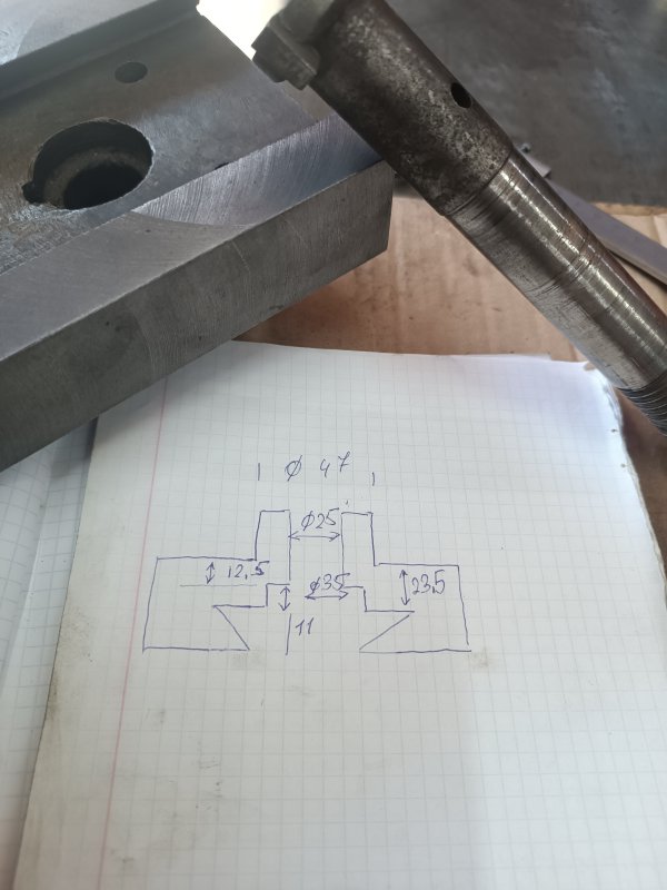

Від дна того потаю (під шляпку гвинта) до верхньої площини) яка відстань? Є деяке технічне рішення. Можу сфоткати.
9 годин тому, gesichtslos написав:
Я так розумію мова про цей гвинт.
Намалював ескіз з розмірами, виходить від дна до верхньої площини 12,5мм.
