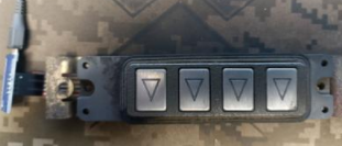

Давно думав про це. Бо на "серійці" незручно тицати в "головну" клавіатуру.
Потрібно чотири "педалі". Такі:
Старт - крок - пауза -стоп.
Були в мене такі педалі від банкомату (не питайте де я їх взяв :) ).
За допомогою платки Arduino "proMicro" з Atmel 32U4 на борту народилась додаткова клавіатура яка бачиться компом як HID-клавіатура.
Але виник певний нюанс: візуально "пауза/продовжити" - одна кніпка на екрані. Але на клавіатурі компа - дві (p - пауза, s - зняти з паузи).
То в коді була дописана умова зміни "літери" після кожного натискання. Все грає!

Лишається ті педалі прикрутити в зручне для роботи місце.

Робить як хочете (і як ви дві кніпки одною заміните? (те що в моєї клавіатурі є загальна "шина" - мовчу)). В мене так. Загальна собівартість - 200 грн.

Мабуть я один такий...
"...Вона працює..." (с).

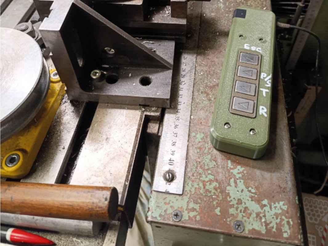

Тримається на магнітах (де потрібно - там і притулив). Дуже зручно!
Недоліки вже майже виправлені (друкується черговий корпус).
