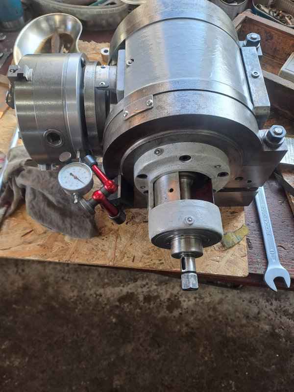

Перебрав собі таку 250-ту ділилку 1958 року
І все ніби добре, але не зовсім зрозуміло як в ній правильно регулювати люфт шпінделя. Шпіндель передньою частиною стає в конусну розточку в корпусі, а на задній є тільки упорний підшипник, в який через шайбу впирається кришка на 4 болтах М12
Так от коли підтягуєш ті 4 болти до нормального люфту, то між кришкою і корпусом залишається зазор ~1 мм, далі підтягнеш, зрозуміло, що шпіндель клинить
Логіка веде до того шо, або підшліфовувати шайбу між підшипником і кришкою, це сильно геморно, коли шліфовки дома немає)), або гратись прокладками між кришкою і корпусом...
А як в оригіналі має бути, може хто знає ті древні удг ??

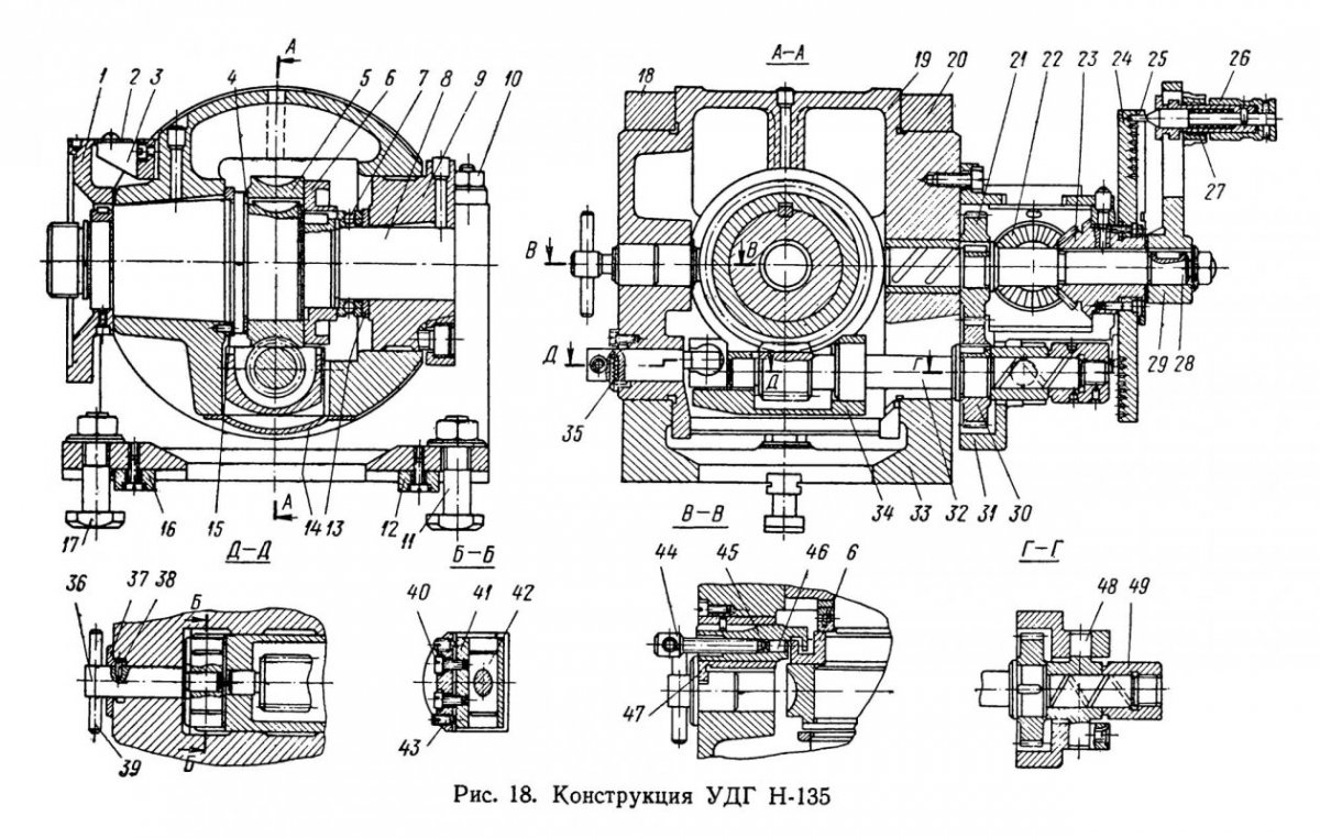

Дивлячись на креслення подібної конструкції видно, що кришка також не прилягає до корпуса - схоже це для "високоточного регулювання".
Так, бачив, мабуть так і є, бо та кришка наприкінці підтяжки заходить щільно і важко дістати коли болти послабиш...
