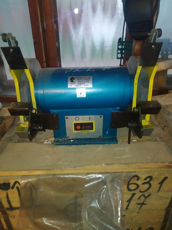

Настала черга запустити настільний верстат 3Л631.
Чи є серед форумчан власники такого верстата?
Настільний точильно-шліфувальний верстат 3Л631 з малими вагою та габаритами, а також можливістю підключення до побутової електромережі призначений як для виконання грубих шліфувальних та слюсарних операцій на невеликих деталях, так і для заточування різних інструментів для деревообробки та металообробки. А конструктивная особенность одновременной установки на точильно шлифовальном станке абразивного и эльборового кругов позволяют производить черновую заточку и доводку инструмента без применения дополнительного оборудования
Технічні характеристики малогабаритного точильно-шліфувального верстата 3Л631 Розміри шліфувальних кругів, що встановлюються за ГОСТ 2424-83, мм - Зовнішній діаметр, мм 200 - Діаметр посадкового отвору, мм 32 - Висота кола, мм 30 Частота, Гц 50. Напруга, 380 або 220 Потужність ел. двигуна, кВт 0,75 Частота обертання ел. двигуна та шліфувальних кругів, об/хв 2840 Габаритні розміри верстата, мм-довжина 610 -ширина 372 -висота 362 Маса верстата, кг 42

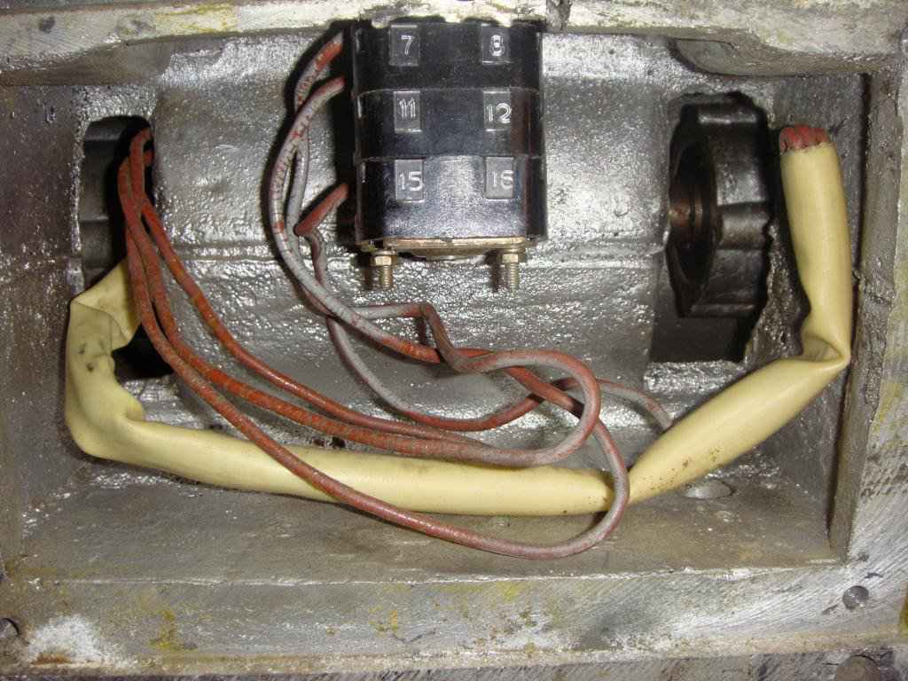

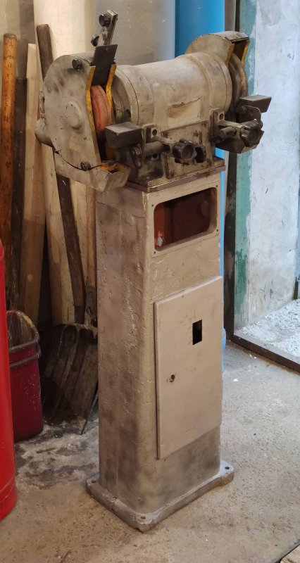

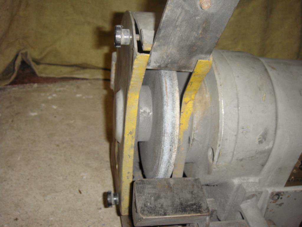

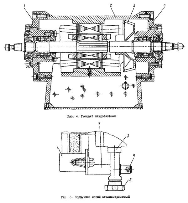

Купив під нього в пункті прийому металобрухту чавунну стійку. Верстат чудово вписується. Але треба буде зробити перехідник. Запускається через галетний вимикач. Планую в майбутньому підключити через кнопки та пускач. Зараз потрібно розібрати та подивитися стан підшипників. Вони у верстаті дуплексні. Хтось стикався з подібними? Камені ставляться як у шліфувальних верстатів. На конус електродвигуна. І також балансуються. Наножах, одягнених на валик. Може у кого лежить оснастка на цей верстат? Готовий придбати з дотриманням правил нашого форуму.

Вітаю! В мене на 220 в з заводу. Стоять звичайні радіальні підшипники, по 2 з обох сторін. Для чого ставити магнітний пускач все і так добре працює. Думаю будете вражені якістю зборки (рукожопна).

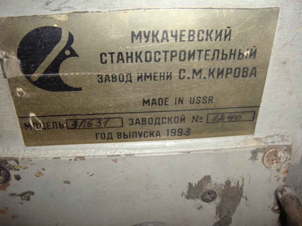

Яких років ?
, Cracker написав:
Яких років ?
Невідомо

Після рукожопної зборки можна перебрати, а тут Ви нічого не зробите, якість виготовлення деталей просто зашкварна. Враження, що алюмінієві деталі відливали просто у ямки в землі. А тумба зачотна.
В мене є ще одна модель цьго заводу . Трохи більша , на дві швидкості . 3Б631А.  Так там  якість виготовлення просто  на відмінно.
Але вона 70 років випуску.
Коряве литво ,та рукожопна  пішли в 90 роках , не тількі на цьму підприємстві

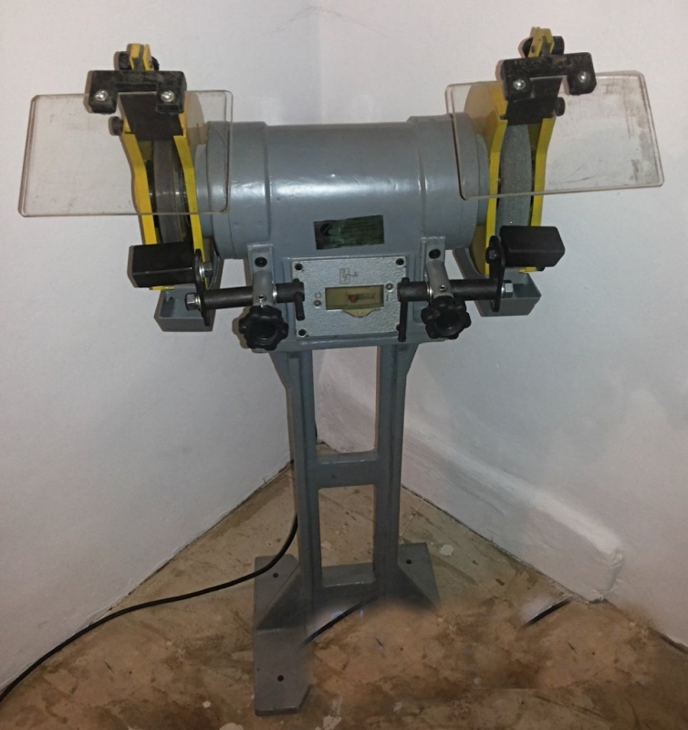

Ну і це теж він , але вже доволі пізніше .

З якого верстата тумба не знаю. Збирався робити зварену. А тут попалася з брухту. Як подарунок долі!

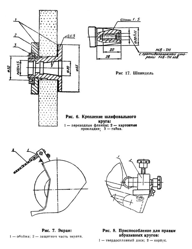

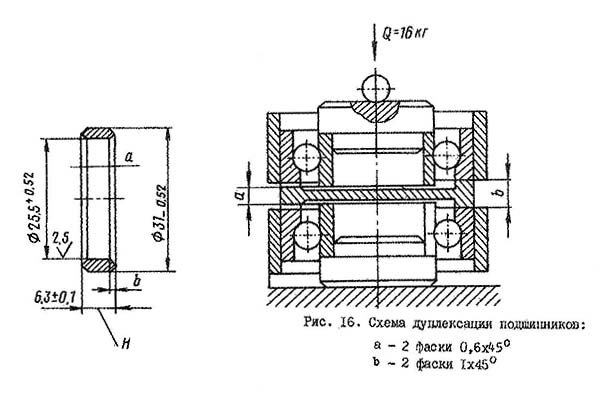

У верстаті стоять дуплексні підшипники. Чи є у форумчан досвід дуплексації підшипників?

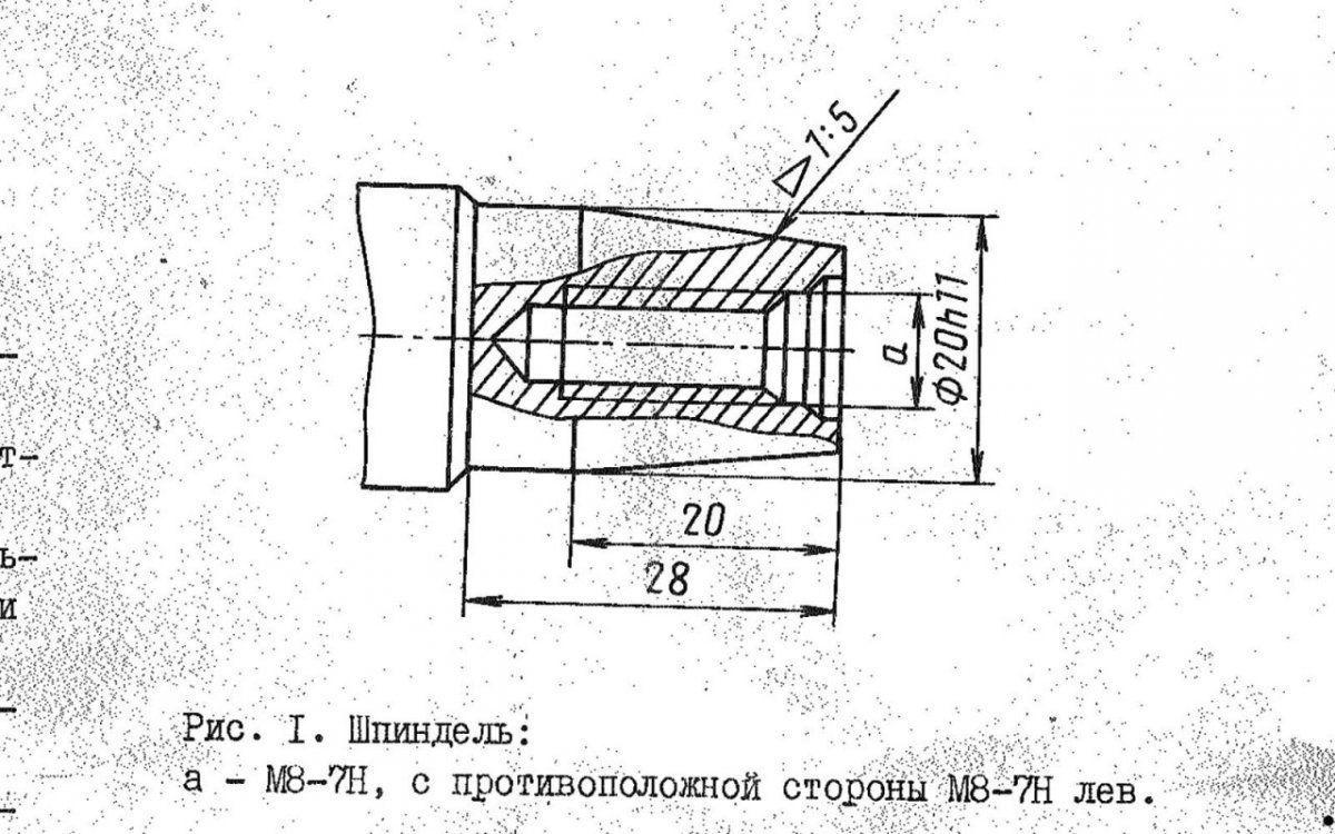

Заточні кола встановлюються через конусні оправлення. Хтось займався балансуванням? Виготовленням знімачів? Додатковими оправками? Відео з ЮТУБу
Верстат комплектувався двома оправками для заточування сер. Хтось має такі? Є креслення для їх виготовлення? Може хто їх виготовляє на продаж? Відео з ЮТУБу

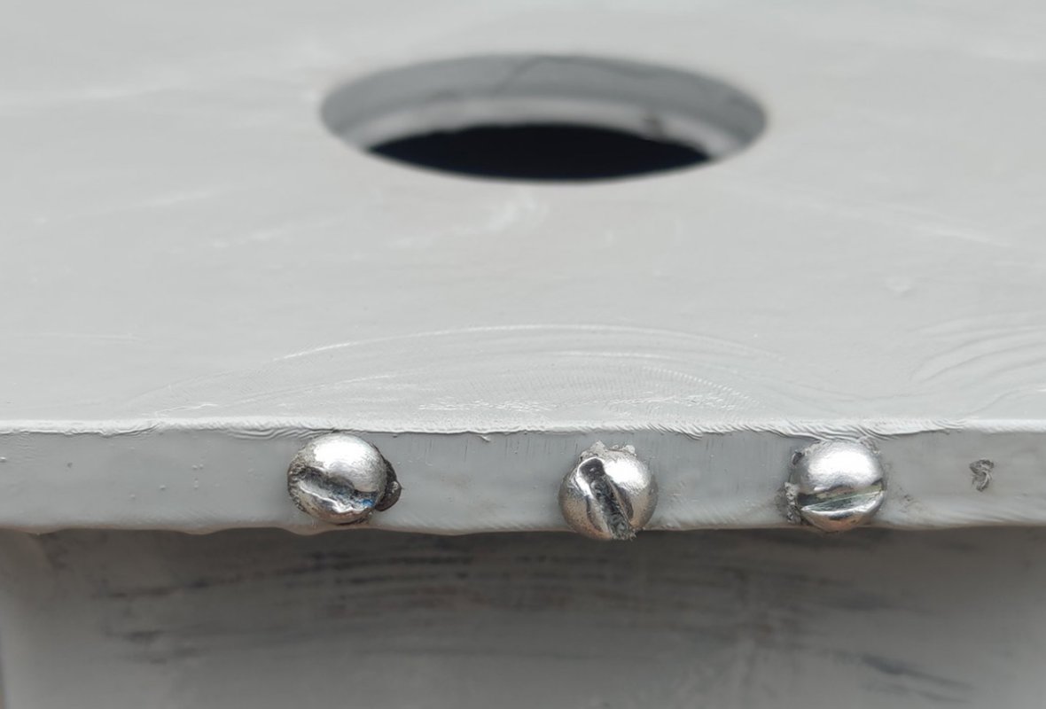

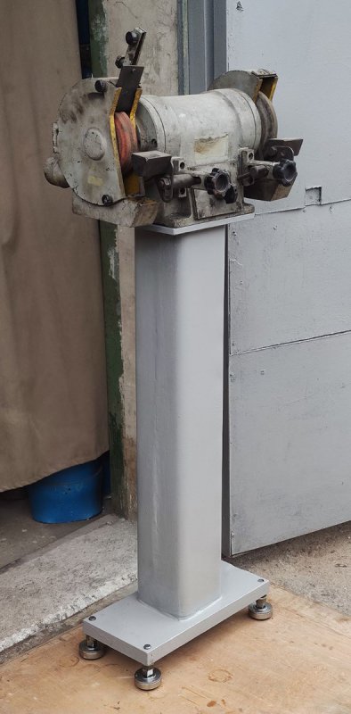

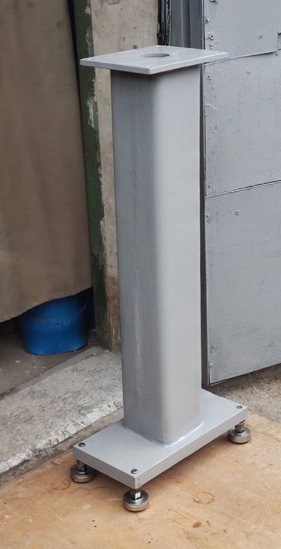

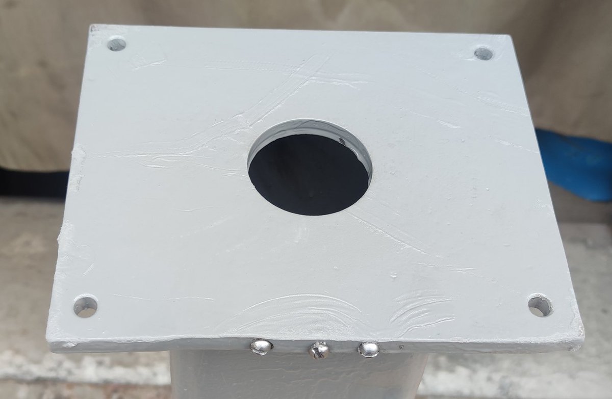

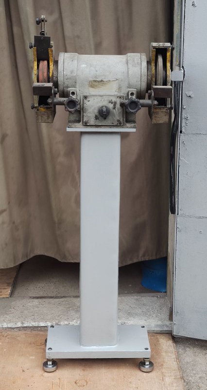

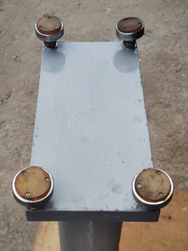

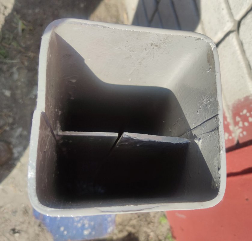

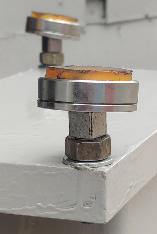

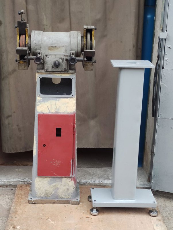

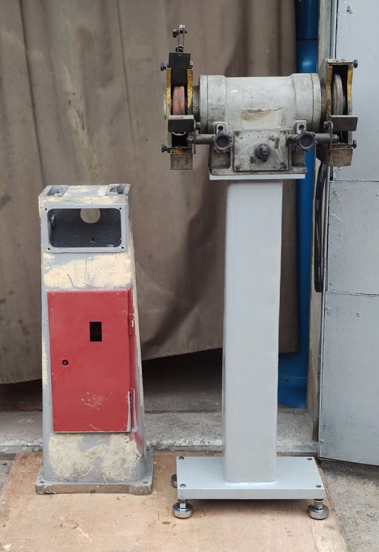

До придбання чавунної тумби я закупив і порізав метал. Для звареної тумби. Вирішив закінчити проект:

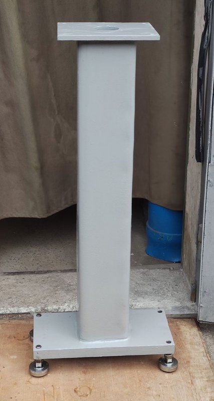

Тумба для заточувального верстата 3Л631 Висота 980 мм.
Верхня пластина 205х245, товщина 12 мм. Просвердлені 4 отвори діаметром 10 мм 210х170 мм. Просвердлено отвір 60 мм. Для засипання піском. З заднього боку три гвинти М6 для встановлення світильника
Короб 150х150 мм. зварений із швелеру товщиною 5 мм. Усередині посилено пластинами
Нижня пластина 200х415 мм. Товщиною 32 мм Встановлено регульовані опори М 16 мм
Вага тумби близько 50 кг. Можливе засипання піску + 30 кг. Вага з піском у районі 80 кг.

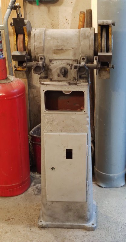

Для порівняння поруч стоїть чавунна тумба вона нижча на 30 мм. Але стоїть далі і здається нижче.
А чавунна чим не сподобалась?
Мені точило не зручно розташовувати таким чином .
Якщо наприклад треба зняти фаски с жменьки деталей , їх треба десь покласти . Тому окрема тумба де немаї більше місця ні для чого неприжилася . В мене рідна була .
Чавунна тумба сподобалася, тож і купив. Нині у робочому процесі. Нині шпаклюю раковини. Потім планую фарбування. І встановлення кнопок та пускачів.
Така була?
Так саме така.

Зварюю продам. Я писав, що закупив метал і порізав за розмірами. А тут трапилася чавунна. Ось закінчив проект і виставлю на продаж. Що б метал у гаражі не валявся.
Балансую на ножах.
Щодо зйомників - став зробив, що їх там робити...
Щодо приспособ для заточки свердл - маю два заводських - для малих і великих. Ні одним не користуюсь - руку набив і заточуєш... Часто міняєш (по-ходу) кути заточки - морочитись з приспособами зовсім не цікаво...
