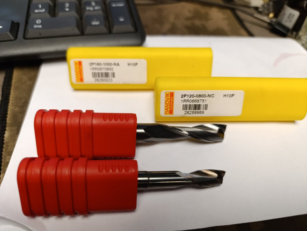

Скажіть - такі фрези та за типом таких придатні тільки для роботи на ЧПУ чи і на універсальних верстатах (той же 676 фрезер)? Як зрозуміти що для чого і чи можна наприклад фрезою по сталі фрезерувати алюмінієві сплави на універсалі чи на ЧПУ настільному самопробному? На які параметри фрези дивитися при виборі режиму та матеріалу для обробки? Зовсім заплутався. До прикладу знайшов мануал на жовту(нітридом титану вкриту) - осі він  https://www.walter-tools.com/en-us/search/product/mc341-06.0a4p-wk40tz. пояснять мені якщо можна на пальцях що там написано і на що звертати увагу, бо таке потрапило до рук вперше.
0-02-05-19bcd5281c30967700c66cfb6aaac03dcf1a5310bbcac94c01371f73c18bca4a_ceaa093911db5fcc.jpg
0-02-05-4bc2941e2533c17b5b3aef35625face6a566a64a58a58cd23050fcbf4f7f0b61_af11ffb2498373bf.jpg
Ці фрези по сталі.
По алюмінію зазвичай двопері з зовсім іншими кутами заточки.
В наведеному мануалі прямо вказано: Steel/Stainless steel.
Ну і ЧПК тут ні до чого.

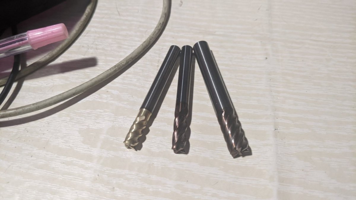

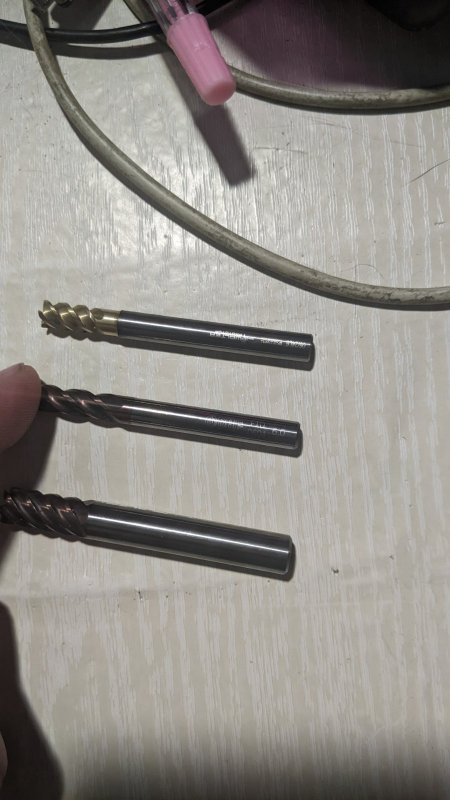

Є ще такі - типу - по дереву - білі на три пера, але і сталь добре гризуть. HRC50
Там по твердості - HRC - і колір. Чим більша твердість - тим краще гризе, але і більш крихкі.
На "простому" фрезері краще брати жовті з 55-ю твердістю, для "домашніх" робіт такої вистачить на рік роботи, можна і заточувати, можна нову купити. Я такими працюю в тих же режимах, що і бистрорізи, по суті оці пальчикові майже всі в мене на таких режимах - і з накладками також. З охолодженням буде ще краще. На високих обертах горять. за прохід беру в основному 0,5-0,7мм.
Бестрорізами майже не користуюсь. Де багато роботи - з накладками - так дешевше. 70% працюють оці жовті.
До речі. Брав в основному в китаї. Потім натрапив на чпу-шників, що продають - дешевше (нові). З китая одна приїхала з непомітною тріщиною і одразу відпала.
Мне лично такой на универсале хватило на 5 сек работы. вся выкрошиласть.
А с HRC 60 и более уже по несколько заточек выдержали.
