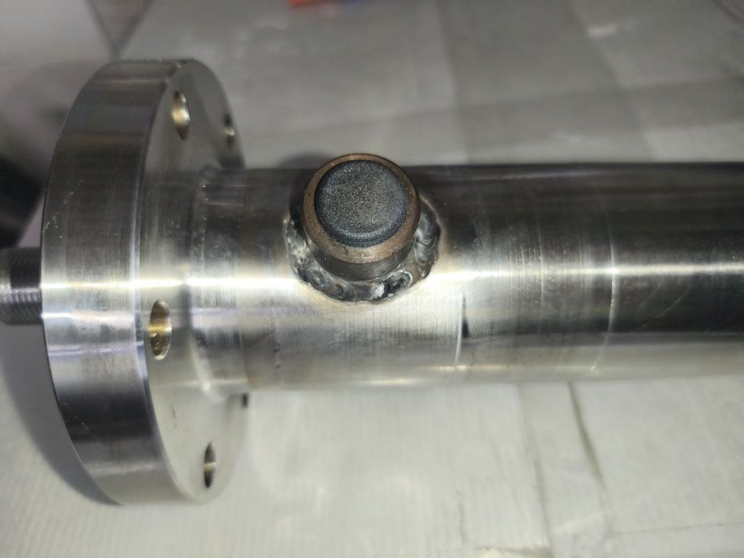

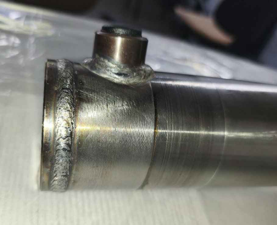

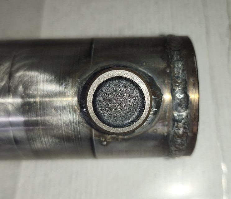

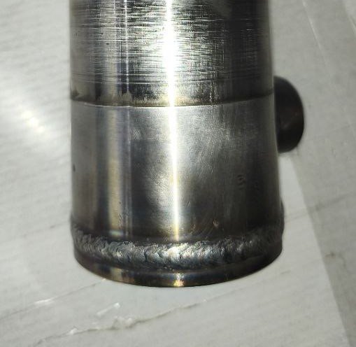

Прохання висловити експертну думку стосовно якості зварних швів гідроциліндра.
Зовнішній діаметр 75 мм., неіржавкий, робочий тиск 180 бар.
Якщо корпус циліндра з фланцем і з нержавійки, то приварна втулка (видимо різьбова) здається з чорного металу.
Варено хто-зна як, хто-зна чим працівником прийнятим по оголошенню.  На втулці навіть замка на зварному з"єднанні не стало сил зробити.
Як для вказаних вимог - 100% брак.
Про що можна судити? Воно ж не в один прохід зварено? ( Бо глушка заварена видно за один електрод, навіть не зупинився, щоб підготовити замок, - так і поліз на шлак?)
Певно, там допоможе оцінити його хіба опресовка на більший тиск, думаю, десь на 250кгс/см2.
