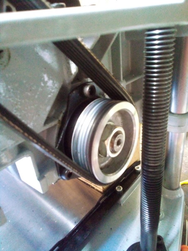

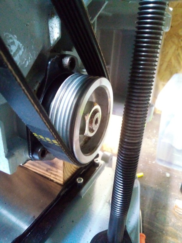

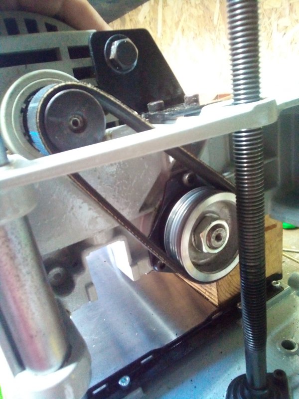

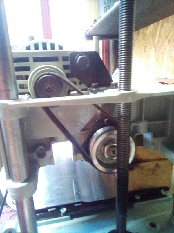

Всім доброго.Реставрую настільний рейсмус.відчухав покрасив замінив підшипники і ремінь приводу вала.Но вилізла проблема при включенні через сек 30 без нагрузки нагріваються шківи ну і сам ремінь.пробував різну натяжку всеодно гріються так що рука не терпить.Може для таких оборотів потрібні якісь спеціальний ремінь? Хто що порадить?

Ремінь на фото виглядає ослабленим. Спробуйте промити шківи розчинником 646-647, або накрайняк протерти з бензином. Натягніть ще сильніше. (Бачили як натягнуті ремені в пральних машинах?) і вже дивіться за нагрівом підшипників. Як не вийде - то вже ремонт.
ЗІ
Введений шків виглядає алюмінієвим, а значить може бути зношеним, і ремінь сідатиме не на клини, а на вершини між ручейками - нормального зчеплення не буде.

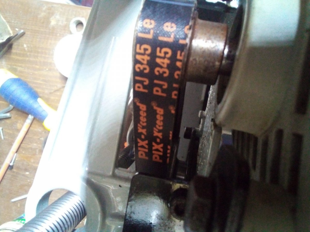

Не той профіль ременя. Ви поставили PJ345, а має стояти 135J ( деталь номер 22-546 belt згідно каталогу Delta ).

То це ж одне і те саме? Крок той же, 2,34мм, довжина - без пари міліметрів та ж.

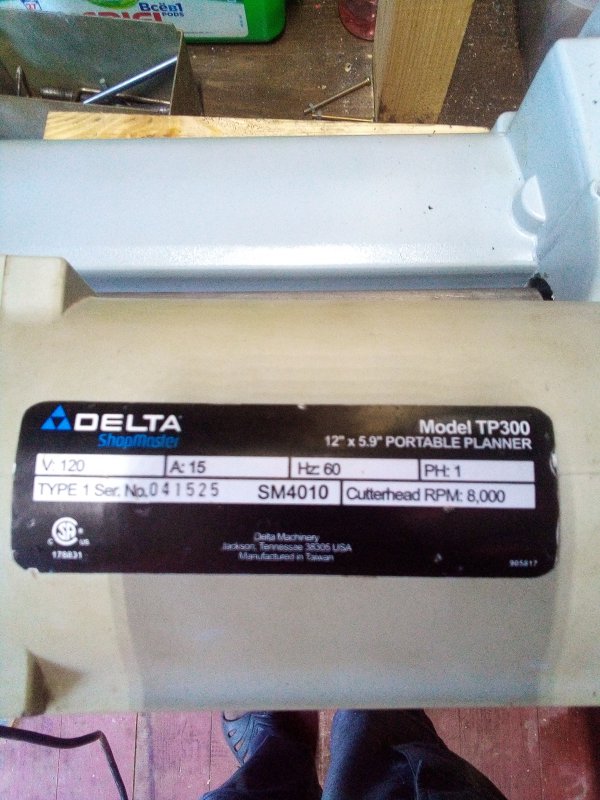

спочатку з ваших фото визначаємо модель
https://chipmaker.com.ua/uploads/monthly_2025_06/IMG_20250604_190016.jpg.48af53abea2d0f4d4367d00658455c7e.jpg
потім по запиту "delta tp300 parts filetype:pdf" знаходимо мануал:
https://www.mikestools.com/download/Delta-Parts-Lists/TP300-12-Inch-Portable-Planer-P8A1.pdf
шукаємо на ebay по запиту: "delta belt 22-546"
 https://www.ebay.com/sch/i.html?_nkw=delta+belt+22-546&_sacat=0&_from=R40&_trksid=m570.l1313&_odkw=belt+22-546&_osacat=0
і по результатам пошуку бачимо, що всі продавці пропонують по цьому коду ремінь 135J6, тобто 6 струмковий ремінь 135J
