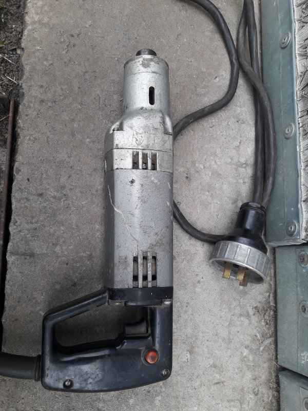

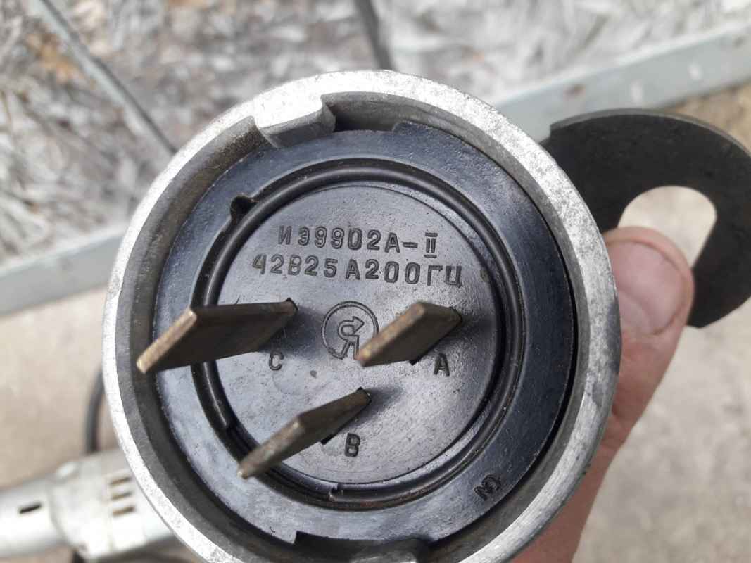

Є така дрель радянського періоду.  На вилці написано 42В 25А 200Гц . Підскажіть , це звичайна дрель чи якась спеціалізована під нестандартне живлення?
Вилка на 3 фази. Ось опис http://www.electropromopt.com.ua/shop/zjednannya/razjom/ie-9902a-ii/
Три фази, 42В, 200Гц спецінструмент для роботи умовах з підвищеною небезпекою - в колодязях, цистернах, парових котлах і тому подібне.
Варіанти запуску -
колгоспний: КРАЗівський  генератор на 24В з приводом від двигуна 2кВт 3000 об/хв, збудження генератора через лампу 24В 60Вт. в такому режимі генератор давав близько 50В на холостому ходу.
сучасний - частотний перетворювач.
