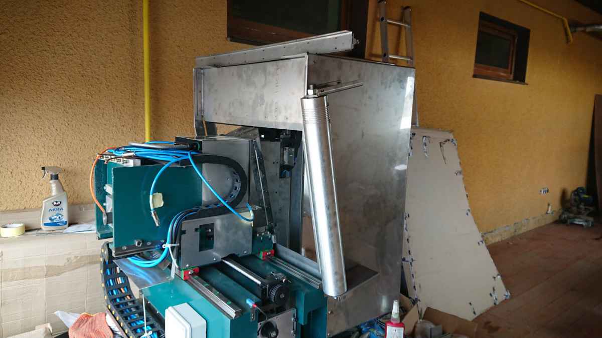

Сьогодні приміряли фірмову рису наших верстатів по металу, а саме ролики рулонних захистів. Цього разу вийшло все без шишок)). Також вставили скло в дверки.
Воно ожило)
