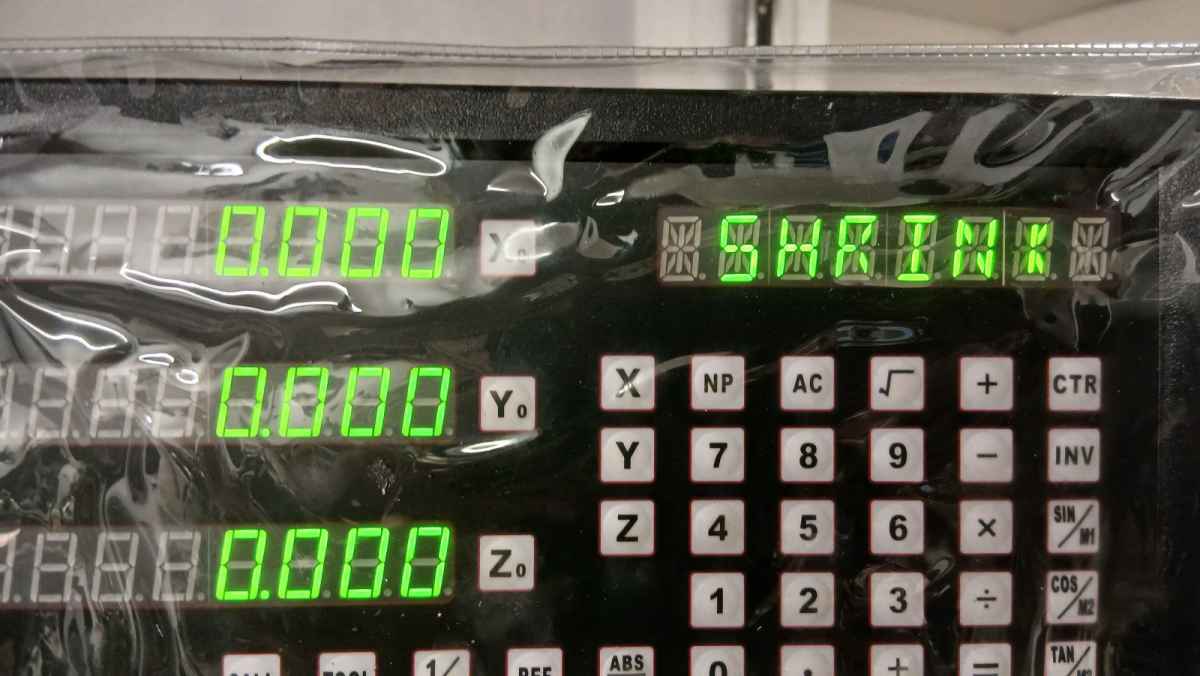

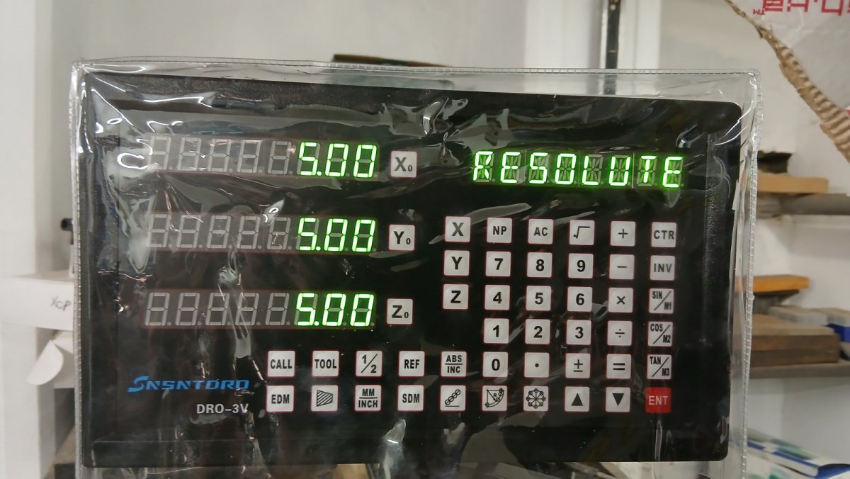

Поехали, фото будут последовательны с появлением в меню настроек. 20250621_195842.jpg
Первый экран, разрешение линеек. в данном случае линейки 5мкм.20250621_195919.jpg

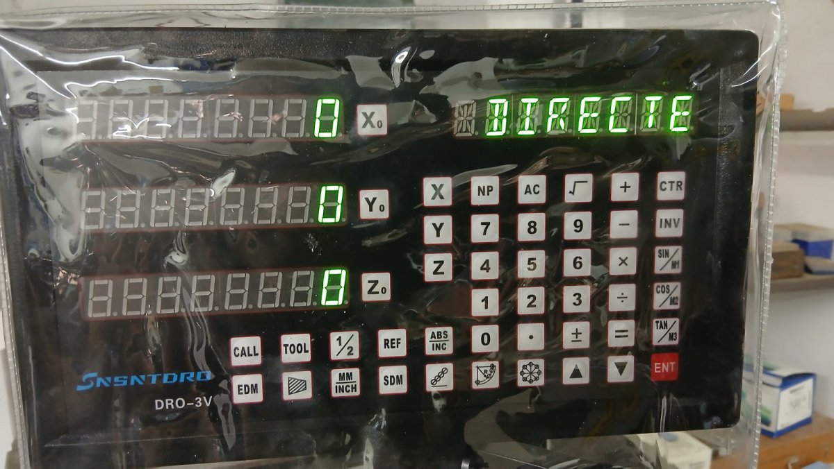

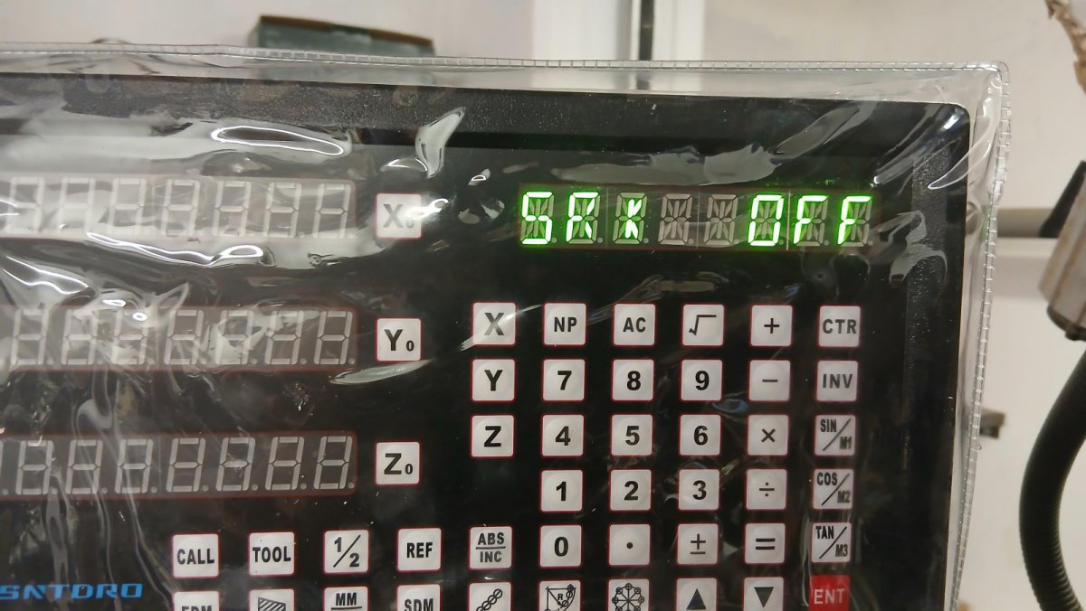

направление считывания координат, зависит от вкуса (привычки) оператора и установки линейки.
Меняется кнопками 0 и 1

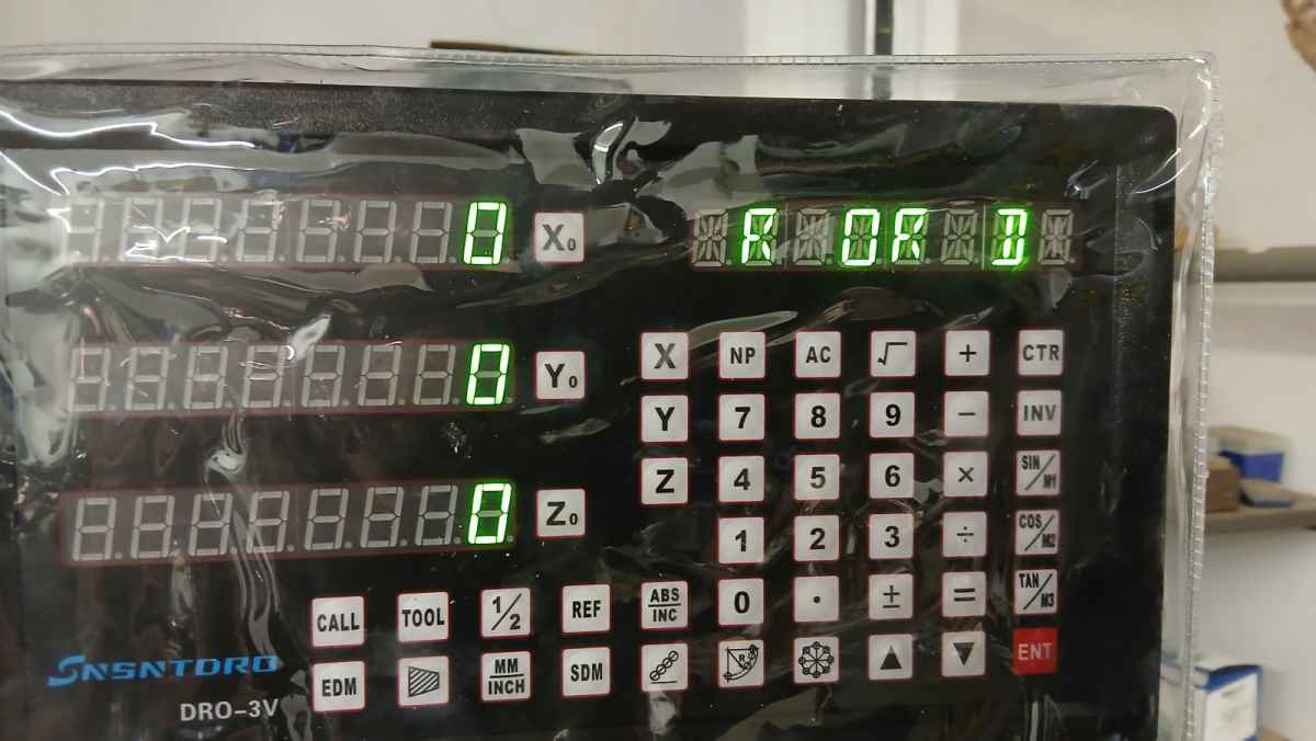

Насколько я понял, это для токарного станка, смена отсчёта между радиусрм и диаметром.
Есть возможнсть введения параметра для любой оси!
Но я не уверен прошу подтведить или поправить!

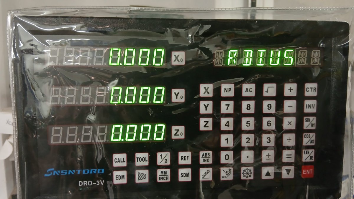

радиус, к чему его применить? Радиус вращения заготовки

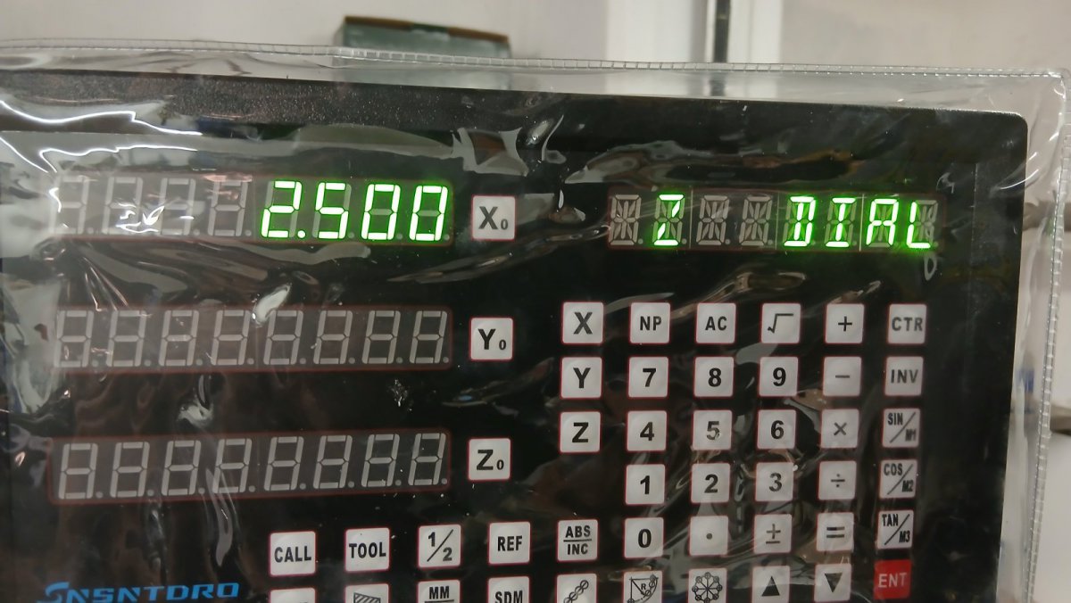

Гугл опазнаёт фразу как филипинский язык и переводит как английский дисплей!
То есть присутствуют другие языки?
Как проверить!
Или что это?

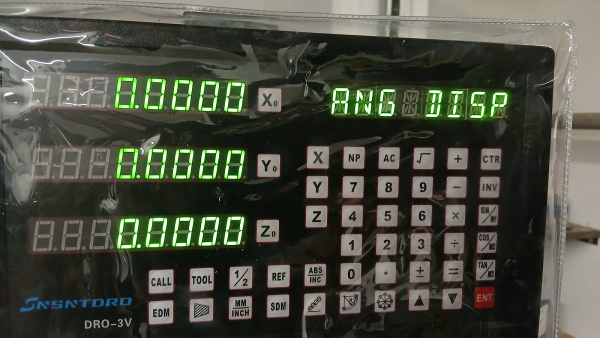

Настройка рижимов отображения угла. Явно для энкодеров, но нет уверенности.

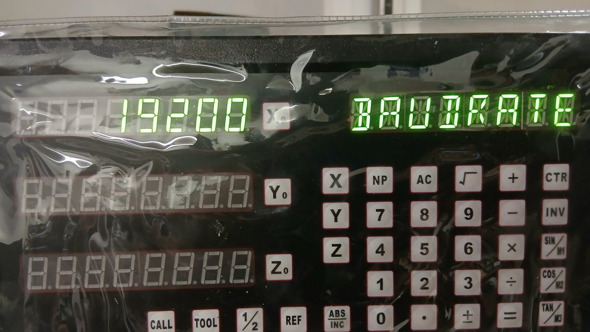

перевод гласит скорость передачи данных!
Информационное табло?

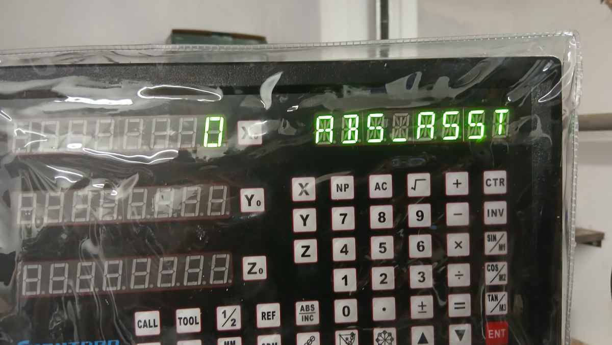

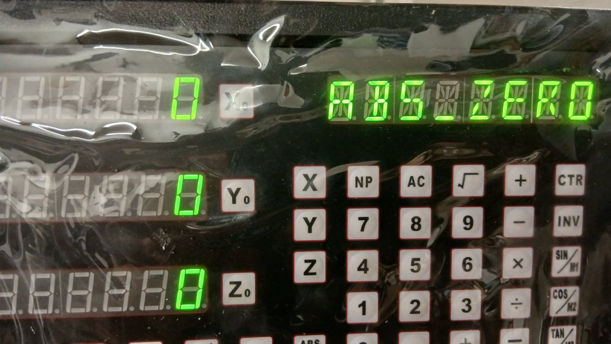

Установка авсолютных координат!
Но как их установить и зафиксировать?
не понятно! Установка абсолютной формы специальной функции!

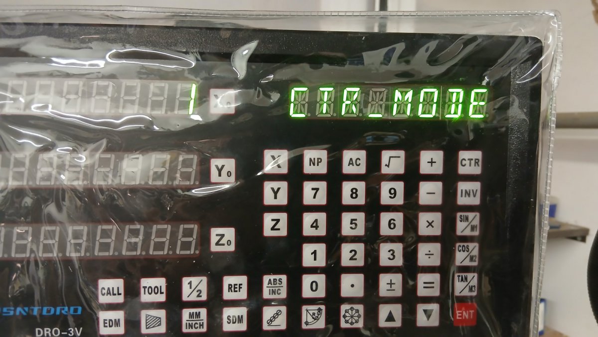

Режим чего и для чего?
Смена окна отображения данных калькултора. При 1 отоображается справа, при 0 в окне Х слева.

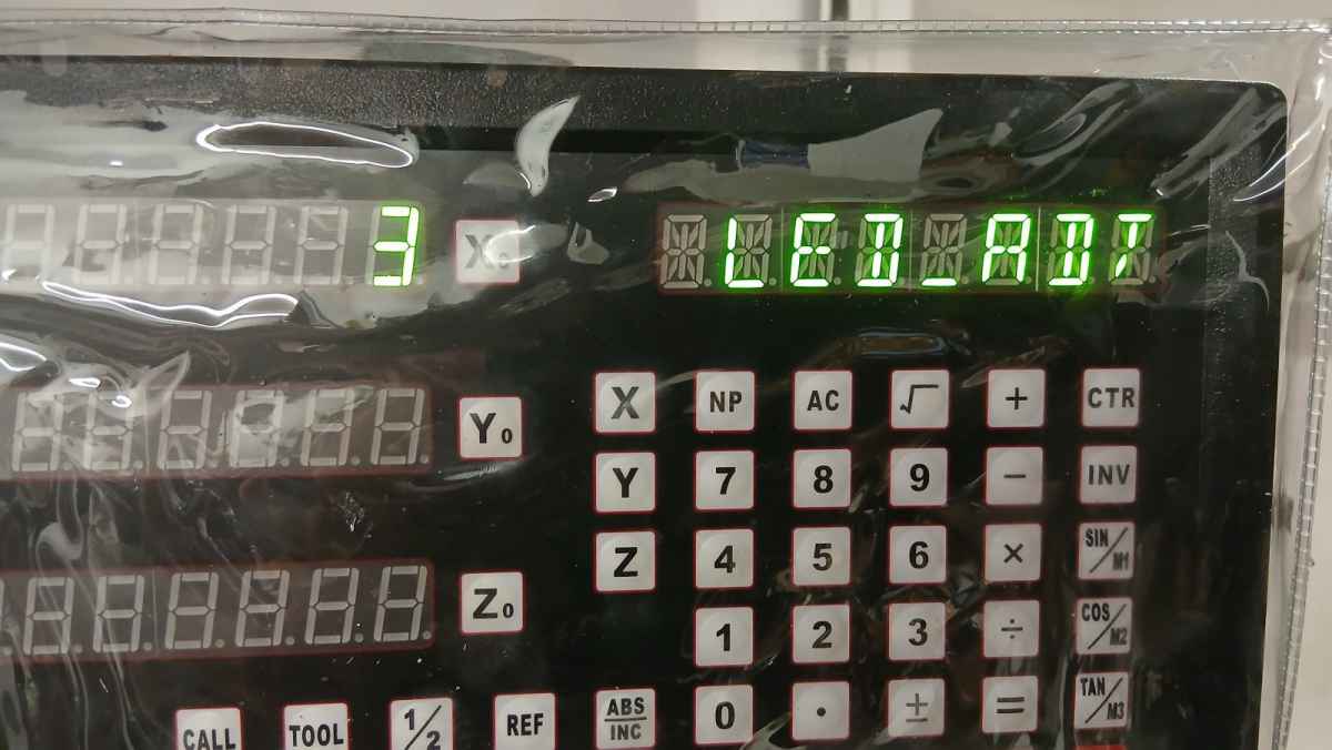

Яркость дисплея, ещё не проверял эту функцию!

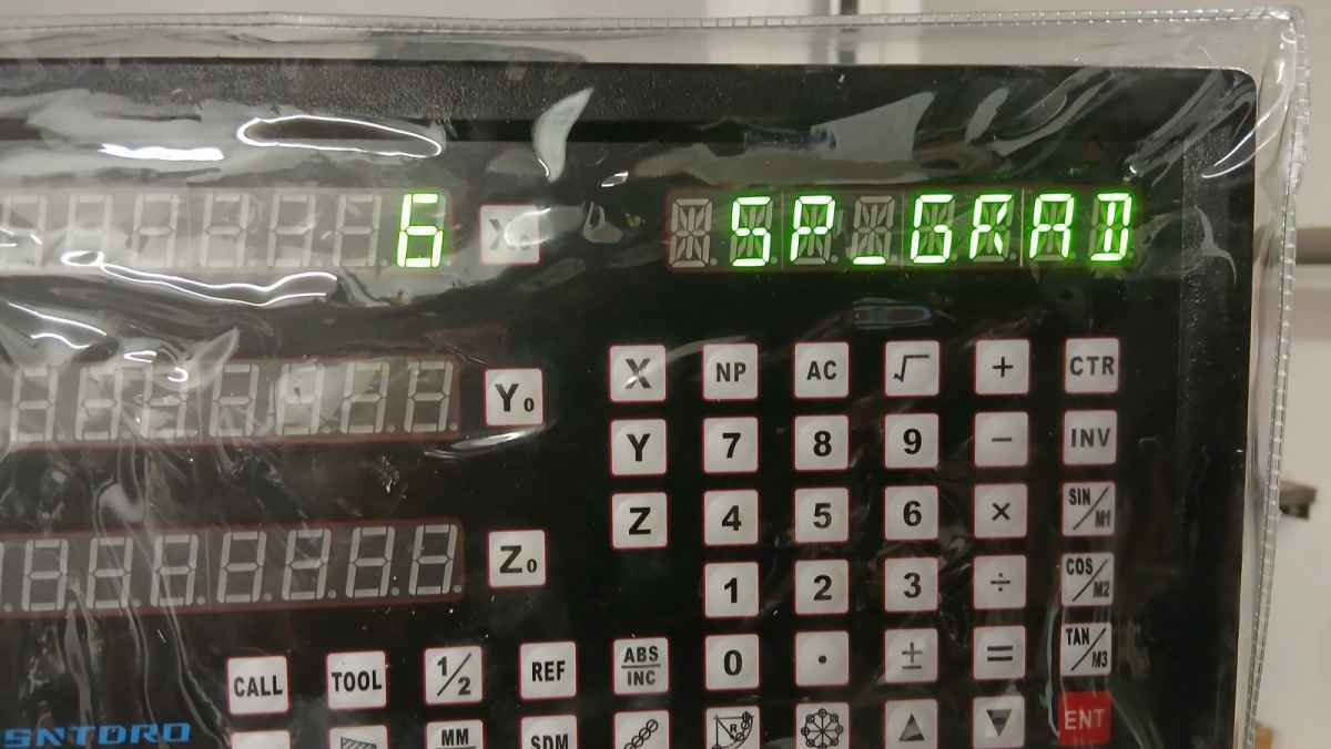

насколько удалось узнать в интернете это для угловых осей, переключение между градусами и радианами, но совершенно не понятно значение 6

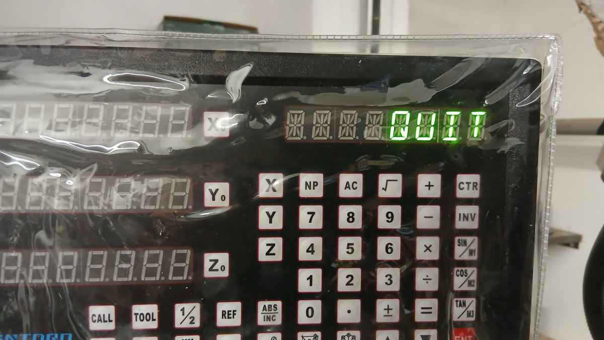

Выход, куда?

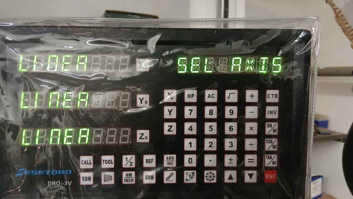

Выбор между линейками и угловыми датчиками?

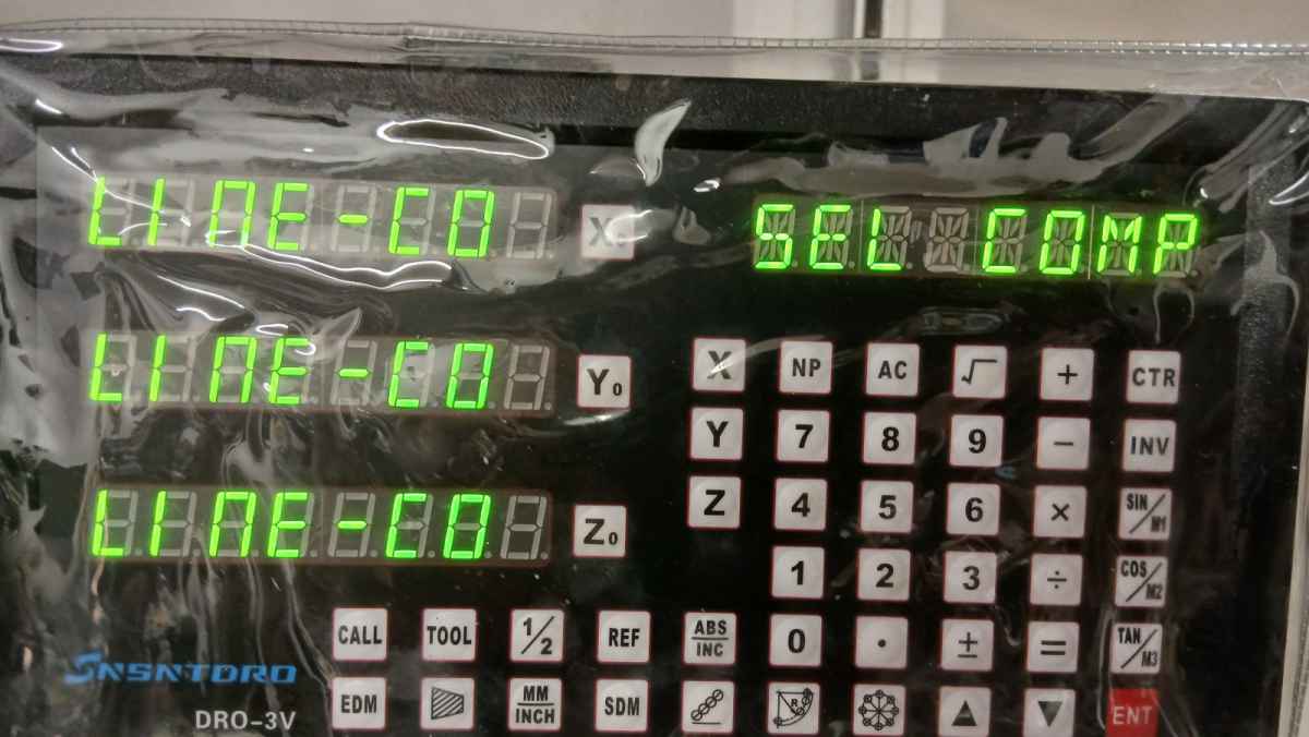

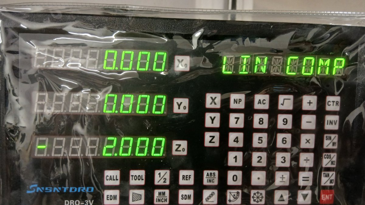

А вот это важная менюшка, выбор типа компенсации линеек.
По умолчанию линейная компенсация!

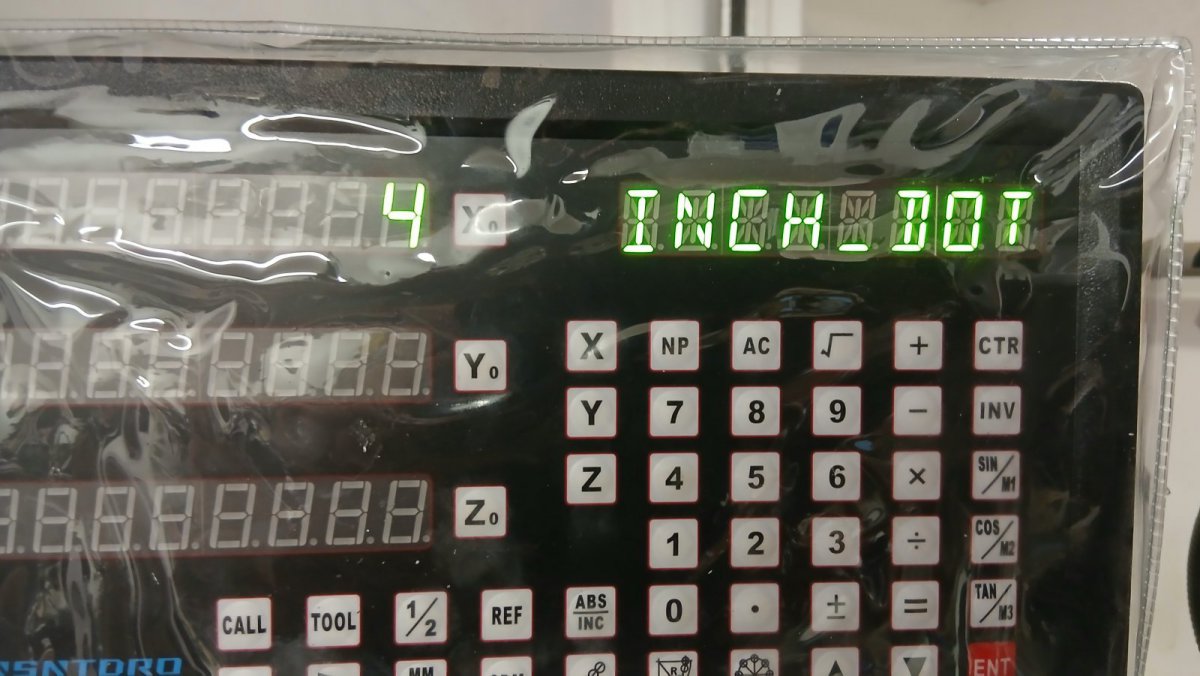

Дюймовая точка!
Что, для чего?
Для этого параметра так же ни где ни каких пояснений не нашёл!
А это собственно меню ввода коэффициента коррекции при линейной компенсации!
Если линейка брешет в плюс ставим минус

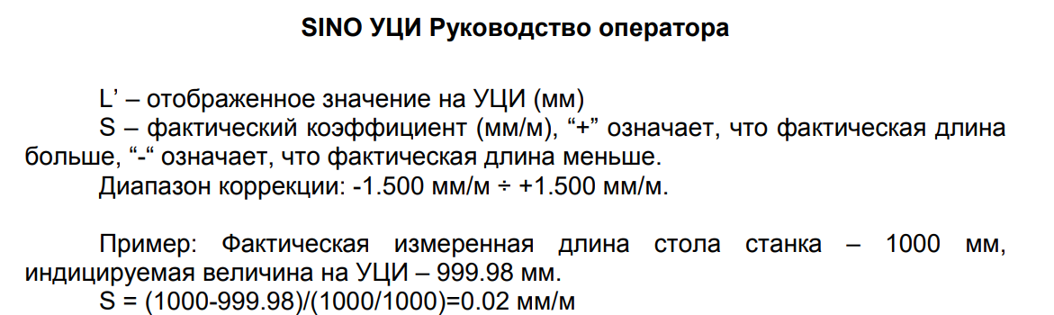

сам коэффициент рассчитывается по формуле взятой из руководства
(фактическая величина - показания УЦИ)/ (на фактическую величину/ 1000мм)

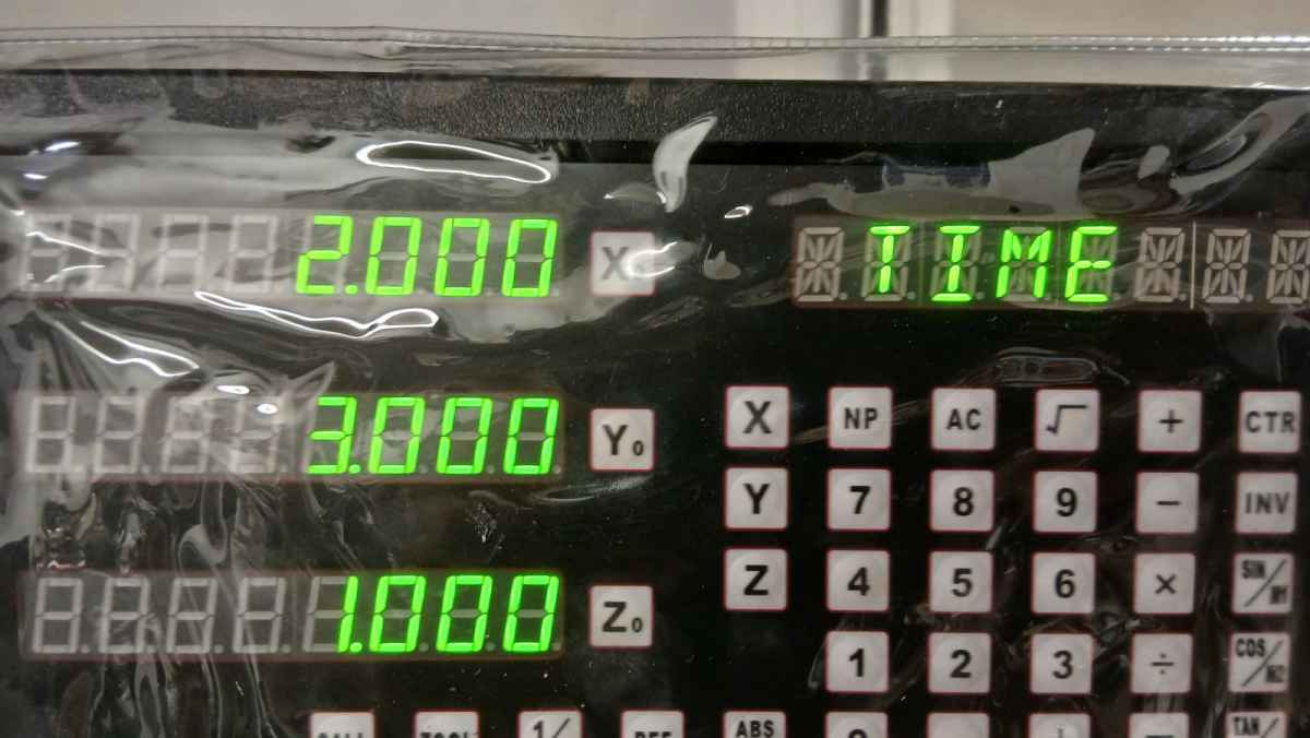

Усадка?
Для чего это?
