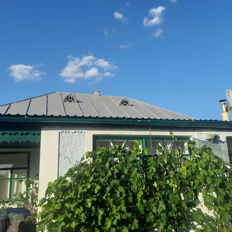

Доброго дня товариство
На власному будинку маю фальцеву стріху з оцинкованої бляхи
На блясі вже є пару плям іржі
Підкажіть з власного досвід чим і як можна обробити і пофарбувати бляху?
Ічи взагалі є сенс її фарбувати?
Змінено користувачем alex_Z
Добрый день, купили дом в2003г, крыша уже была крашена. И мне пришлось каждых 4+/- года тоже красить. с матами и кучей потраченых нервов. До нынешнего года красил бесцветным лаком ПФ-170 с серебрином, года за 3 частично смывается и вид приобретает неряшливый.
В этом году по совету соседа покрасил обычной (не самой дешовой) светло серой ПФкой 115. Наносил краскопультом, а серебрином красить то ещё удовольствие.
Описал свою ситуацию, а красить или нет, Вам, решать. просто ели первый раз покрасите потом прийдётся эту процедуру проводить регулярно.
Доброго дня. На оцинковку потрібен спеціальний грунт, який підтравлює поверхню цинку і цим підвищує адгезію. Їх є багато варіантів, але ціна кратно вища звичайних грунтів. Стосовно ПФ115 на дах - невдалий вибір.

Я с вами полностью согласен, но когда крыша уже была покрашена смывать старую краску и потом гунтовать, а потом красить, легче перекрыть по новой. А насчёт ПФ115 тоже согласен, но как поведёт себя новая краска по ней тоже вопрос. О чем думал тот кто первый раз её покрасил уже никто не узнает.

У меня на приблизительно 110 кв. м. ушло 15л. пф115 по цене в 2 с лишним раза дороже. может оно того и стоит, но опять же если красить с нуля.
Я бы порекомендовал краску "sigmarine 48 green 4199 msds". Проще говоря "морскую" краску фирмы "sigma". Зеленого или синего цвета. Конечно же оригинал а не подделку. Её закупали в большом количестве на окраску наружных элементов корабля. Ну и конечно небольшая часть расходилась по домам. Так что отзывы неплохие. Только внимательно подбирать растворитель. У некоторых свернулась при применении  в качестве растворителя каких-то случайных субстанций.  Поверхность зачищали от ржавчины до металла. Краску наносили в два приема с промежуточной сушкой. Т.е. первый слой использовался как грунтовка. Старое покрытие не снимали. По мере возможности мыли и обезжиривали. Каких-то случаев отторжения вроде не было. Для спокойствия лучше сделать пробу. Под прямыми лучами солнца со временем немного теряет оттенок.  Вопрос цены спорный. Не бютжетно. Но покрытие крыши краской  ПФ-115 по моему опыту не очень удачное решение.

Згідний. Оцинковку якісно фарбувати важко.
І, якщо "мокрими" фарбами, то має бути грунт призначений для грунтування оцинкованої поверхні.
Порошковими, як дахові панелі роблять, це - цинкфосфат (або цирконат) - грунт - поліефірна порошкова фарба. Але то не для існуючого даху.
В один шар, без якісної підготовки (не піскоструй, який зніме цинк), варіантів фарби, напевно, немає.

Знову ж нагадаю про гумову фарбу. На ній пишуть що можна наносити на оцинковані поверхні

Років так 15 тому в Польщі була куплена і застосована для фарбування трохи ржавіючого цинкованого даху в батьковому будинку спеціальна дахова фарба для оцинкованих поверхонь (виробник точно польський був). Фарбовано в один шар. Стоїть. Колір трохи вигорів. Я минулого року лазив поправити антену. Всі штанці обтер в ту фарбу. Верхній шар зараз трохи мажеться об ганчірку. Темно червоно-коричнева.
Спробую взнати маркування того чуда. Може десь є залишки в рідному відерку на горищі. Із водостічних цинкованих труб фарба не злазить. Дах ніби не ржавіє наскільки бачив його площу на висоті.
