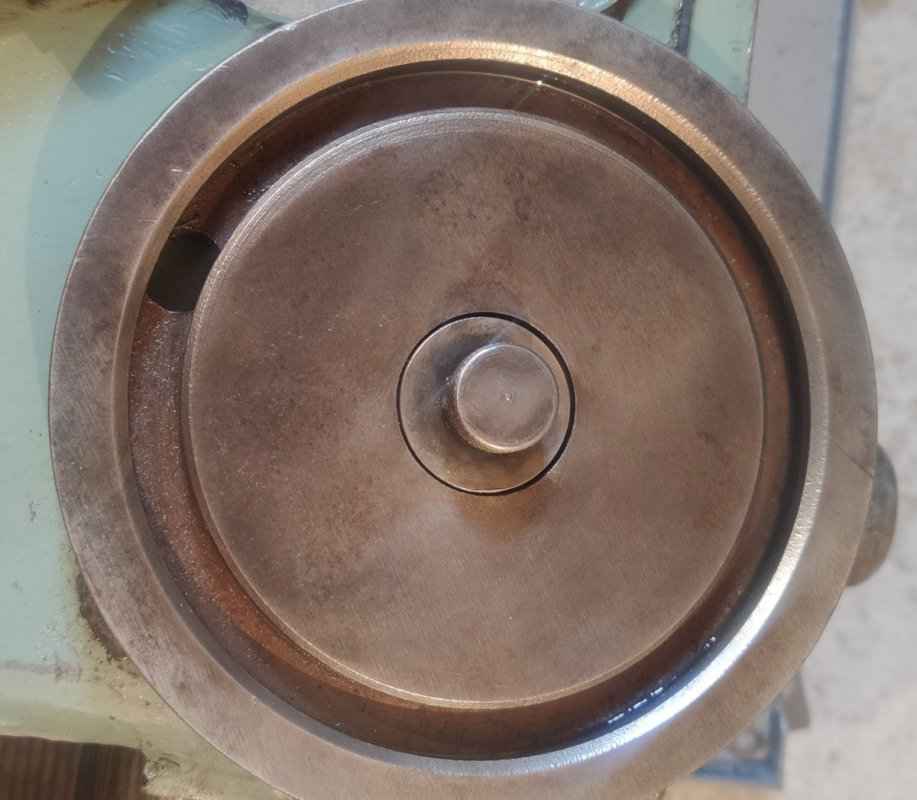

Як нікелювати лімб верстата?
Електрохімічна гальваника, крім чистого нікелю на анод ще треба блискоутворювач додати, якщо хочете не матове покриття.
, 4x4 написав:
Мідна підложка і подальше полірування дозволяють отримати задовільну якість нікелевого покриття.
3 години тому, Wenzel написав:
Найперше я би уважніше придивився до рисок-поділок-циферок - можливо незайвим буде їх трохи штихелем понаводити.
Фарбу з фарбованих місць - зняти. Відшліфувати послідовно наждачками аж до Р800-1000 (якщо реально хочете умовне дзеркало) - після електрохімічного нікелю з блискоутворювачами всі царапини-забоїни стануть виднішими.
і потім віддати на нікелювання (+хром непогано зверху по нікелю) тим, в кого ванни вже є.
Тому що морочитися самому буде трохи дорого - ванни (знежирення, травлення-активація, нікелювання та проміжні промивки). Плюс випрамляч, нагрів знежирення та нікелювання, хімія, аноди....
Може хімнікель і буде трохи простішим (анодів та випрямляча не потрібно, розчин нікелювання суттєво менш концентрований, якщо кислий - ще й трохи поблискувати буде). Але і тут не без нюансів - для адгезії та твердості треба відпалювати після покриття....
