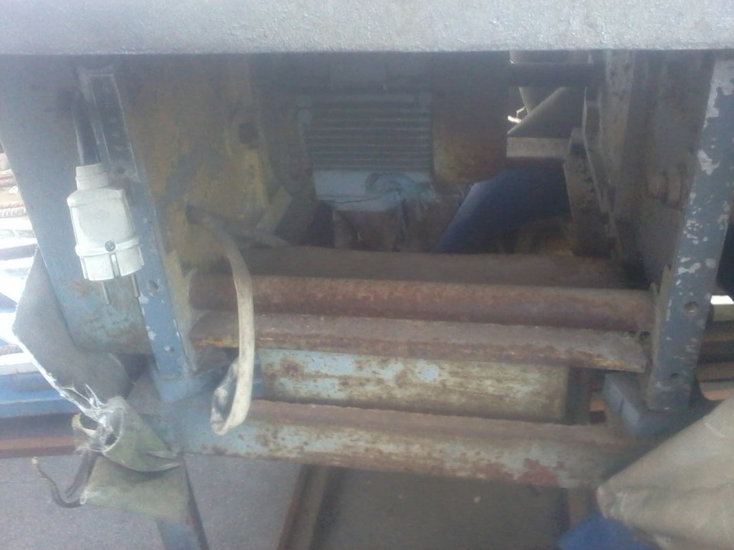

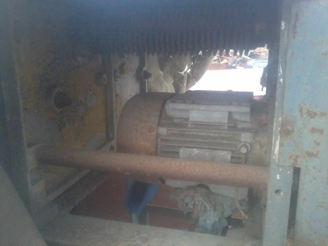

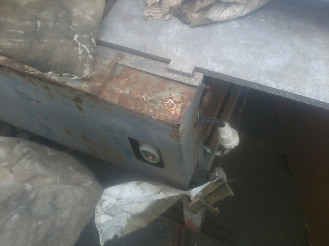

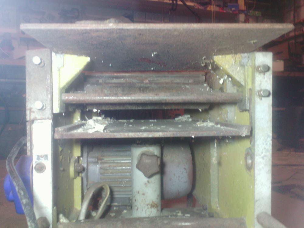

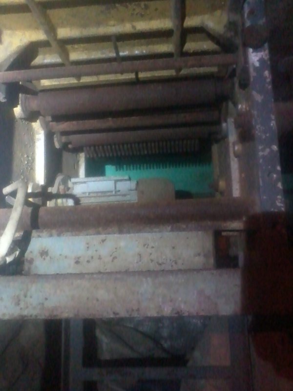

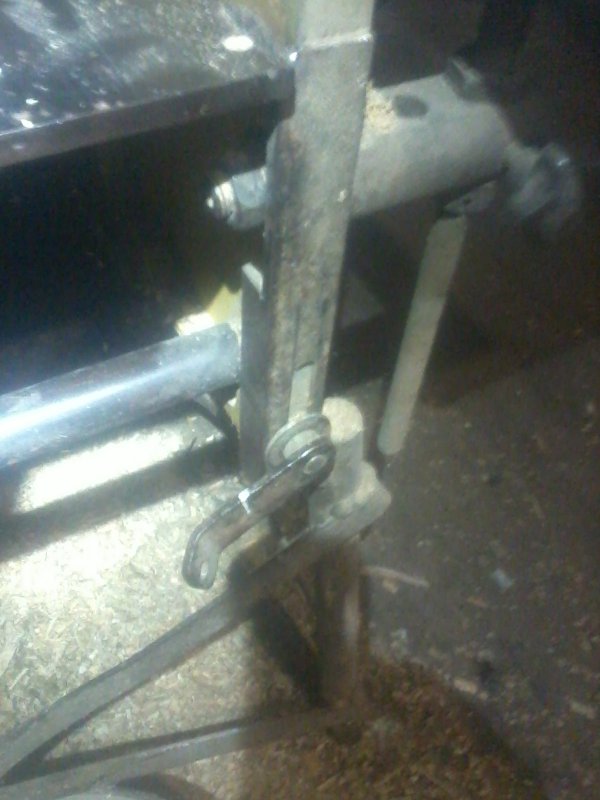

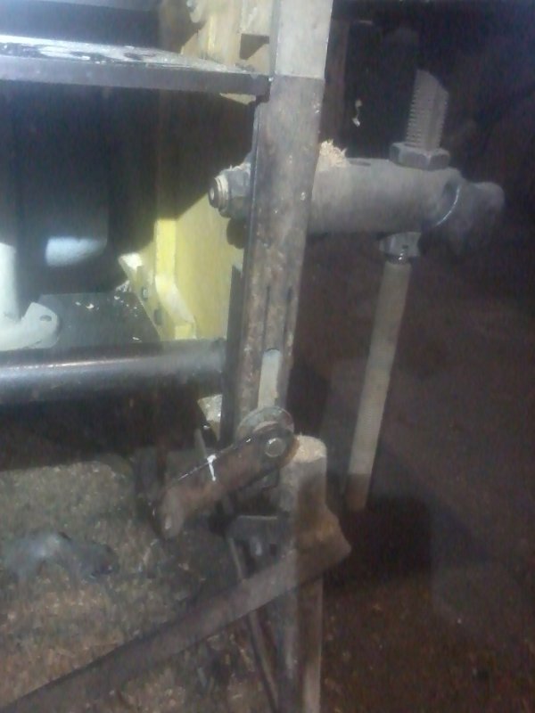

Доброго дня. Підкажіть будь ласка модель станка. Колись був рейсмус зараз тільки фугувальний, вал є. Думаю чи варто зв"язуватись , чи реально буде знайти або доробити деталі. Фото тільки такі, можливо хтось впізнає.. Скільки можна віддати за нього.
Ще фото

Дякую. Цікаво який там механізм опускання/піднімання стола на рейсмусі (нижнього стола)

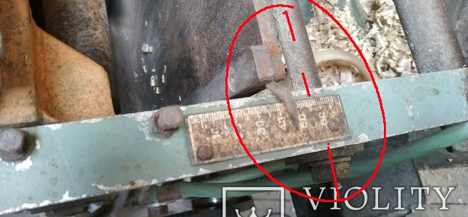

https://st.violity.com/auction/big/auctions/10/63/31/4/106331462.jpg
Змінено користувачем Bogdan
Але тріхи не зрозуміла схема.
, Bogdan написав:
я теж не зрозумів як воно має бути ,

Не розберу - то вісь, явно вісь - бо втулка прикручена. А підйом - як два стола вкучі. Ніби і просто підйом, а вісь - типу маятник, а для маятника - направляюча мішає... Потрібно розібратись з віссю - може просто фіксатор.
Скоріш за все - два столи на одному гвинті - так більш реально. А той гвинт потрібно вивчити на купленому станку.
І чи відрізали частину нижню - стіл рейсмуса.
Як на мене - чим менше в станка функцій і чим більше станків на ці функції - тим краще.
Але зробити нормальний рейсмус дуже і дуже не просто. Судячи з фоток - він там ніякий був.
, Bogdan написав:
не схоже що б відрізали

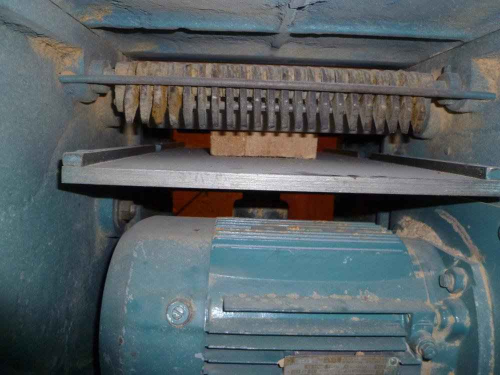

Ось схожий: https://www.prostanki.com/video/50f3cc93f4ed88ec6caf
Змінено користувачем korak
Добавив ссилку
Таки два столи на одній механіці. А той хвинт - поки незрозумілий парадокс...
Ось дядько ремонтує - там добре видно.

О. По цих фотках парадокс розсосався.
То просто ексцентрик для верхнього столу.
А нижній стіл лише на стійці - фігня повна. Потрібно доробляти, але зовсім по-іншому.

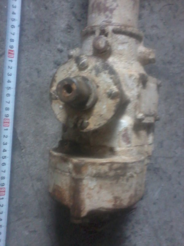

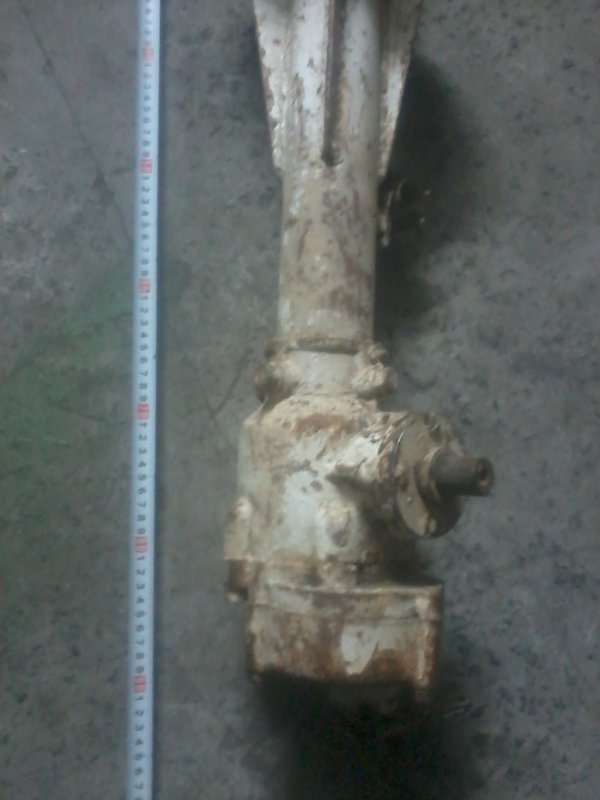

13 години тому, Bogdan написав:
Що порадите ?
Найпростіше два таких "стакани", але потрібна фіксація до станини.
В мене зараз в "довгій шухляді" рейсмус з однією колоною - то в неї вага за 100 кг, при тому що стіл на ширину 250мм.
Пошукаю оті колони.
А найкраще - окремо рейсмус.
, Bogdan написав:
Думаю чи такий "стакан" підійте, вага близько 30 кг, досить добротне.
Якщо ще буде можливість зробити фіксацію стола до каркасу - то це багато "добавить".
, Bogdan написав:

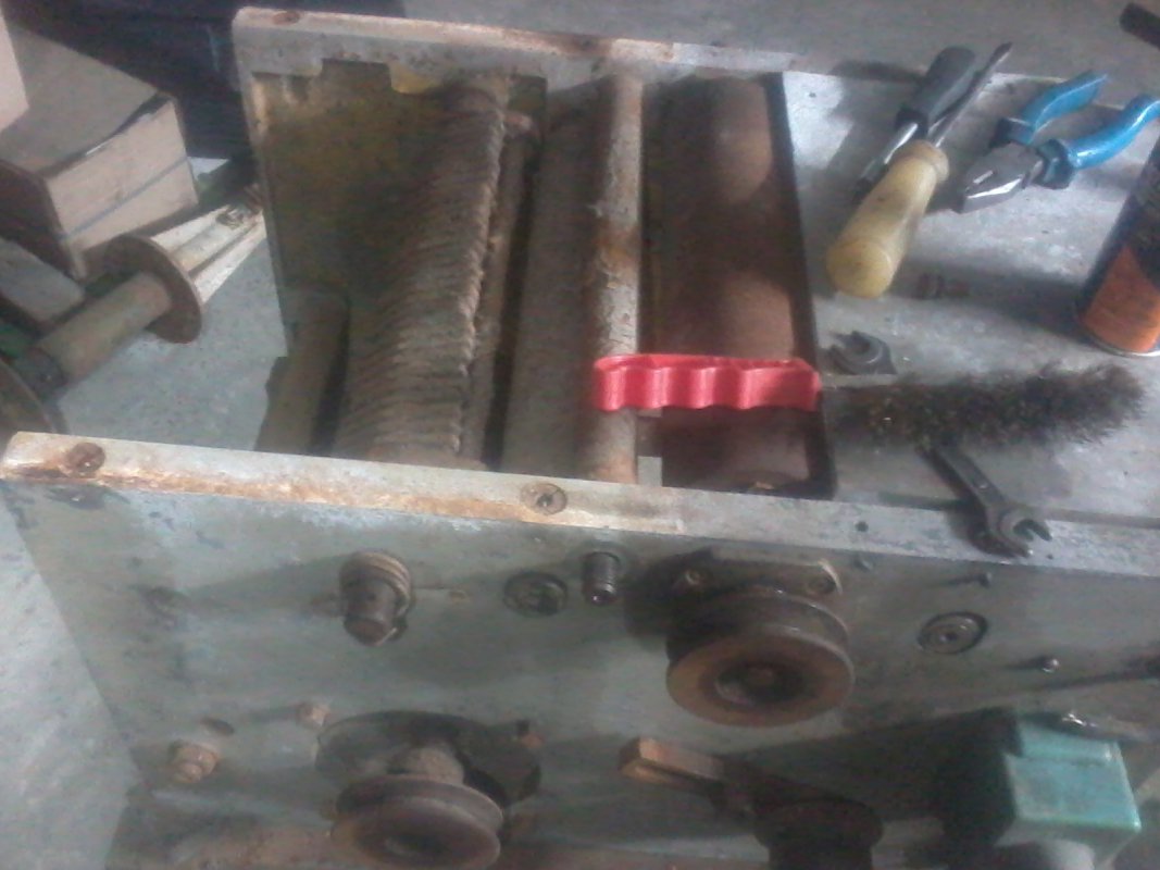

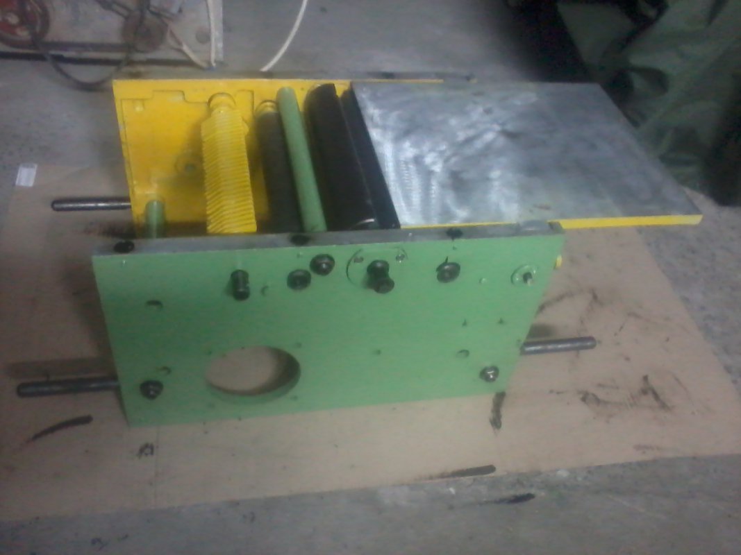

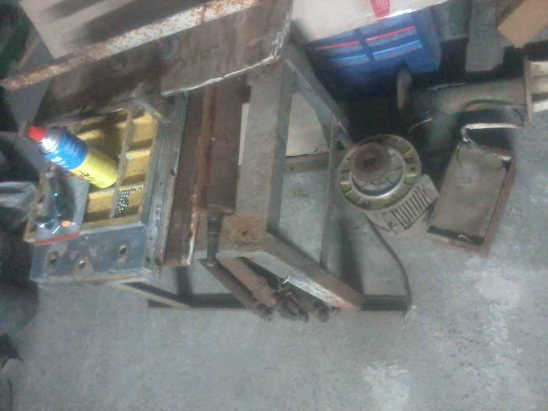

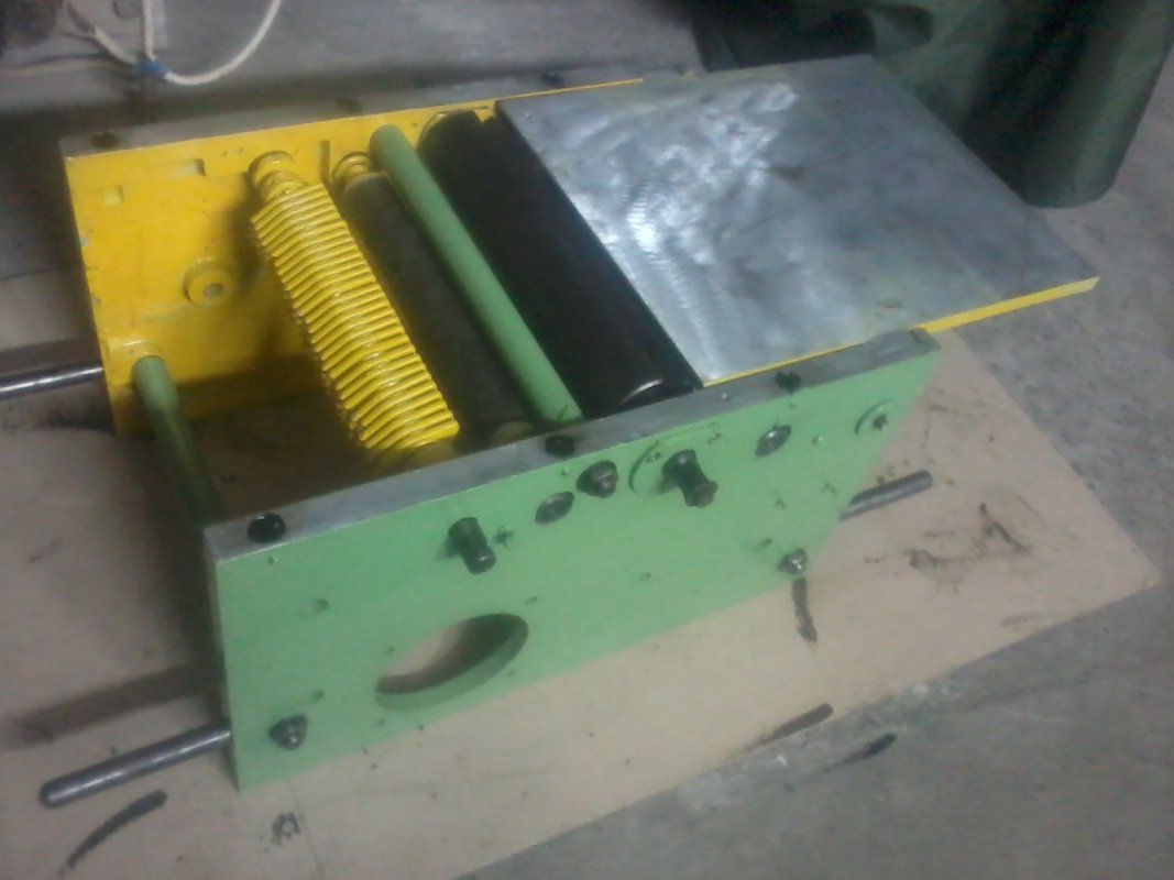

Знайомий трішки доробив фіксацію стола, дешево і сердито :)

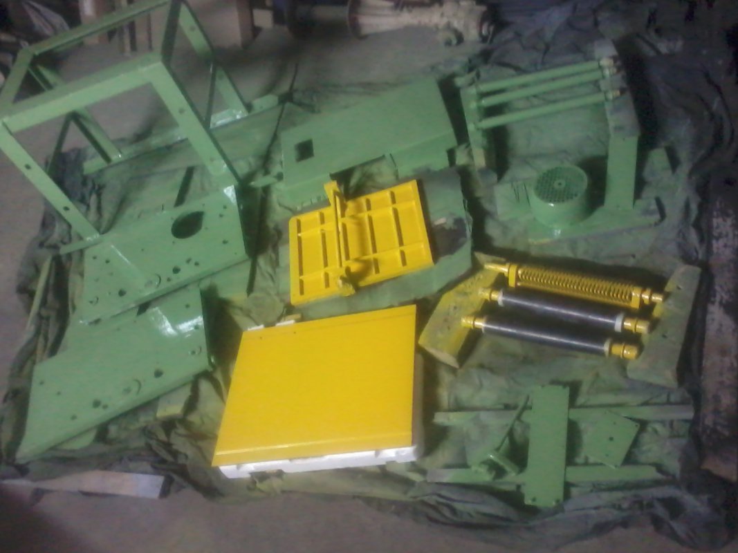

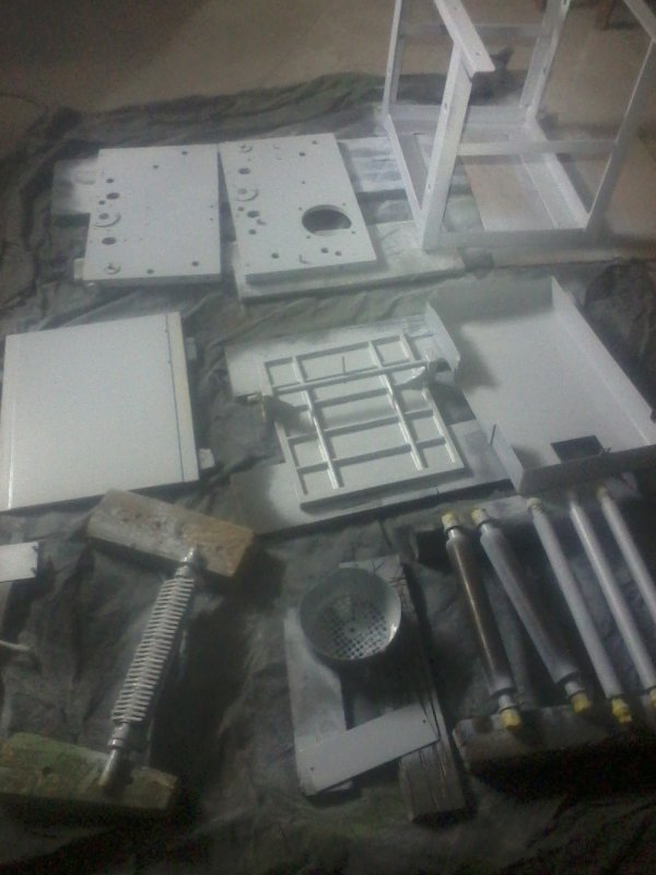

Почав перебирати
