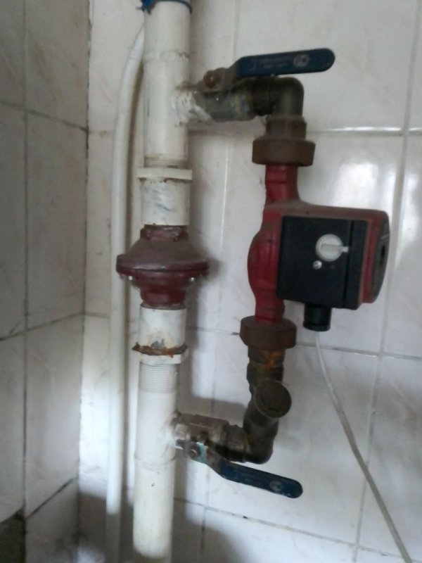

Чи можна замісь зворотного клапану поставити шаровий?
Доброго.
На виході газового котла стоїть така стандартна конструкція.
Без світла на мінімальній температурі нема циркуляції.
, Rat_stainless_steel написав:
В батьків так і стоїть, шаровий .Але зворотнього клапану ніколи і не було .
Там зворотній і не потрібен. Схема тупа, "мякокажучи" - тому і не працює.
Потрібно ставити кран з пропускним наближеним до діаметра труби, а не ліпити баян, невідомо для чого...
