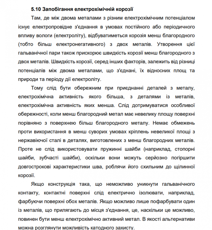

ГОСТ 9.005

ДСТУ ISO 12944-3:20ХХЗнімок_2025-11-13_213207_uscc.ua.png

І Ви читайте ГОСТ 9.005, просто щоб не писати шкільну фігню про ряд напруг...

В этом госте страницы 16-17 как раз та самая школьная фигня.
, Stebium1 написав:
Напевно, мали на увазі 15 та 16 сторінку.
І так на 15 сторінці - дійсно шкільний ряд напруг (неповний, бо титан, наприклад, там є між алюмінієм та марганцем).
А от табличка на 16 сторінці чітко показує, як пасивація посуває титан, нікель, хромисті та хромонікелеві нержавійки далеко вправо, за водень. І це вже трохи не шкільна хімія.

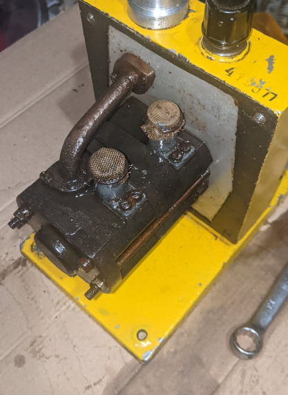

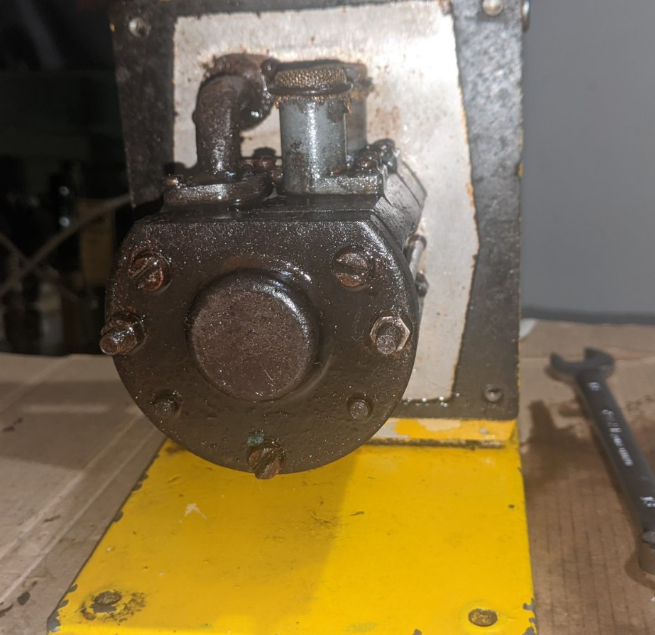

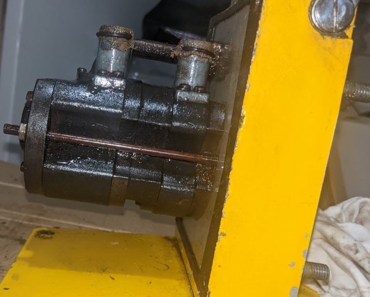

Прихворав, тож не писав. Це насос вакуумний лопасний- не зважаючи що він заповнений мастилом - всередині воно з конденсатом перемішане. А також, я думаю, щ мастило йому не наливали з заводу -тож більша частина суха була(це наші традиції культури виробництва, але не певен, мені він зі звалища дістався, частина витікла, по на боці лежав). При розкритті виявилося що все іржаве. винти з дюралі сталеві ледь викрутив, а деякі треба було висвердлювати(ті, що в дюралі)
