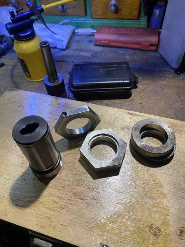

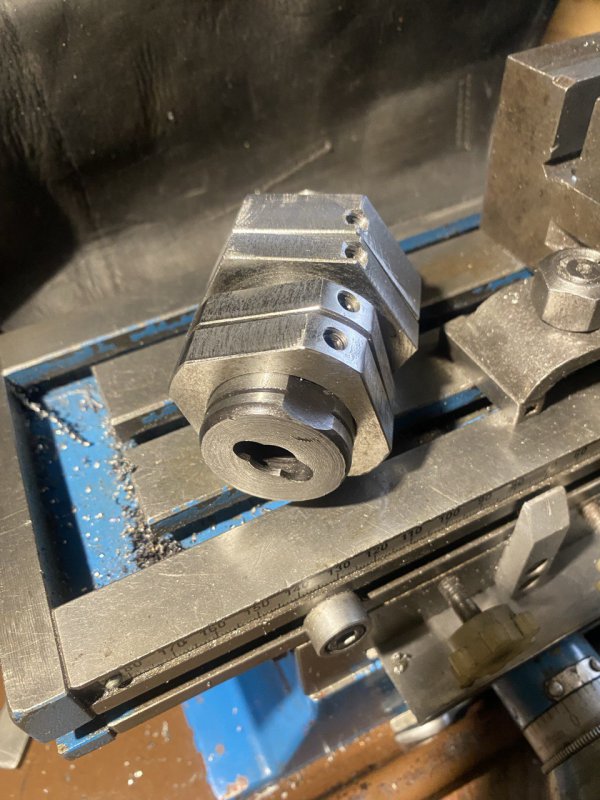

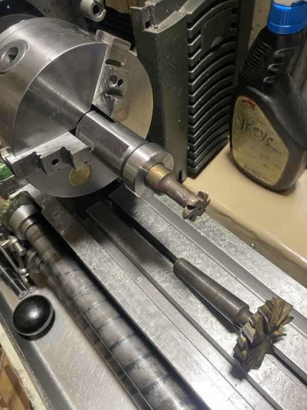

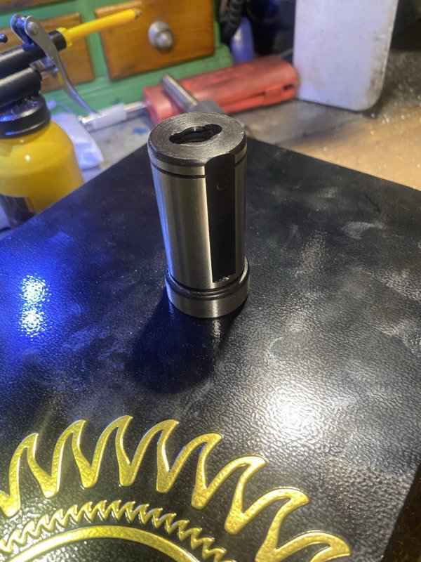

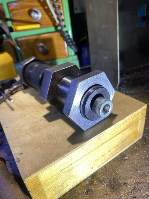

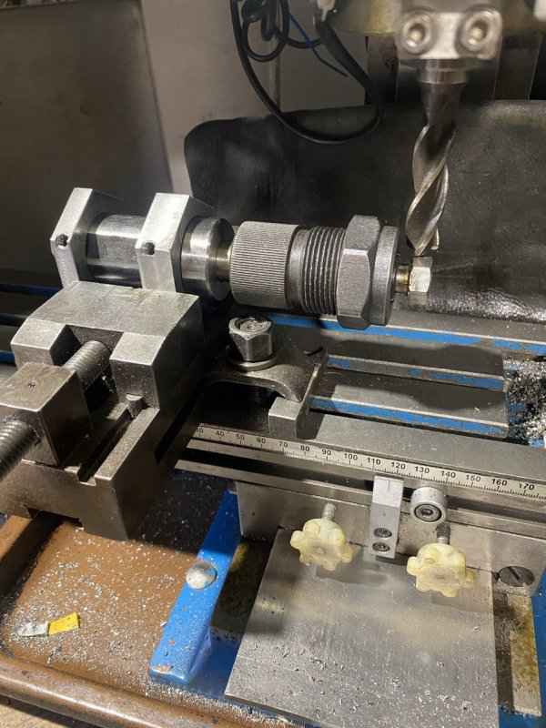

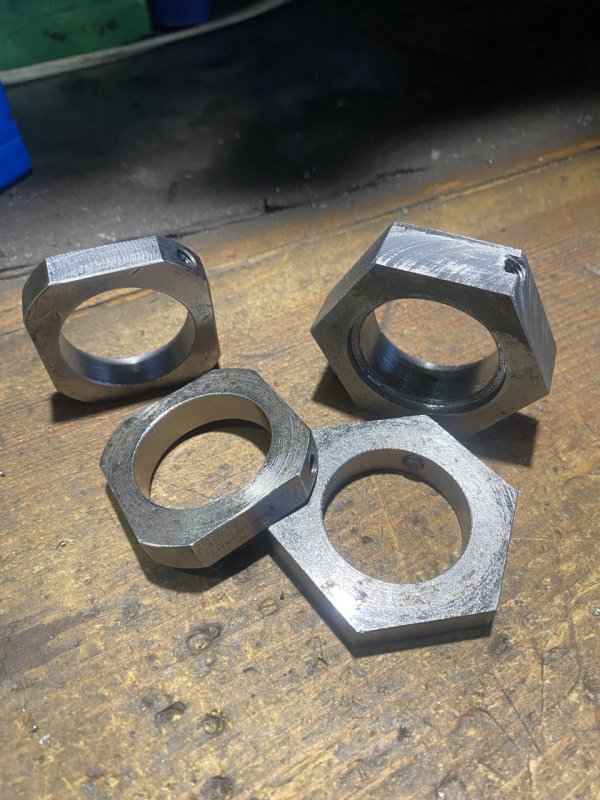

#355208 Опубліковано: 21 листопада, 2025 Всем привет! Как правило хочется сделать простую работу быстро не заморачиватся затаскиванием на стол делительной головки которая на маленьком китайце съедает место. Есть готовые покупные приспособы отдельно на 6 и 4 части. Ясное дело надо покупать обе и это довольно накладно финасово и занимает место, когда можно сделать приспособу 3 в 1-м. Не хватало одной детали, поэтому купил на Али калёную и шлифованую с морзе 2, чтобы не заморачиваться,потом продавали подобную в барахолке, но было поздно. Из валяющихся шайб расточил отверстиу Д32, по наруже довел до динаковых диаметров, что бы фрезеровать парами. В самой втулке расточил отверстие д10 под болт для затяжки в ней конуса, дабы он не выпадал при фрезеровании. Патрон и цанги использовал имеющиеся в наличии (27 цаанг с шагом 5 мм.) Да, вылет великоват, но не думаю, что снятие лысок на болтах будет проблемой. Теперь могу делать шестигнники и квадраты один раз настроившись. Саму втулку можно использовать и на токарном. 7 Поділитися повідомленням Посилання на повідомлення Поділитися на інших сайтах
