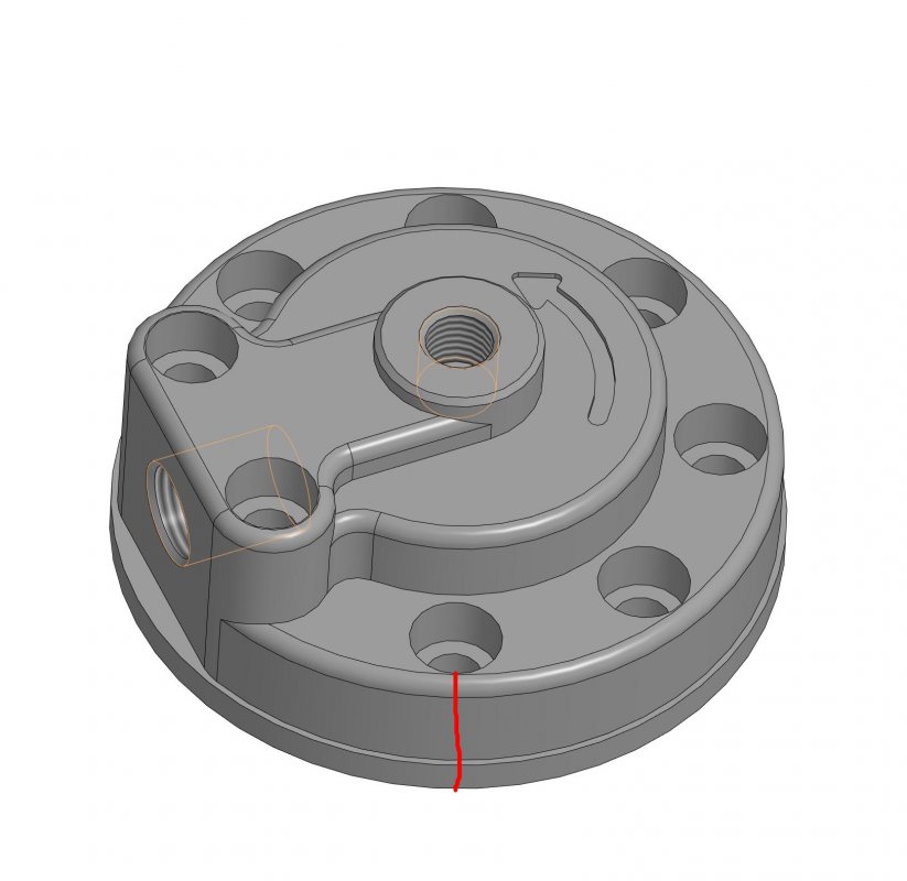

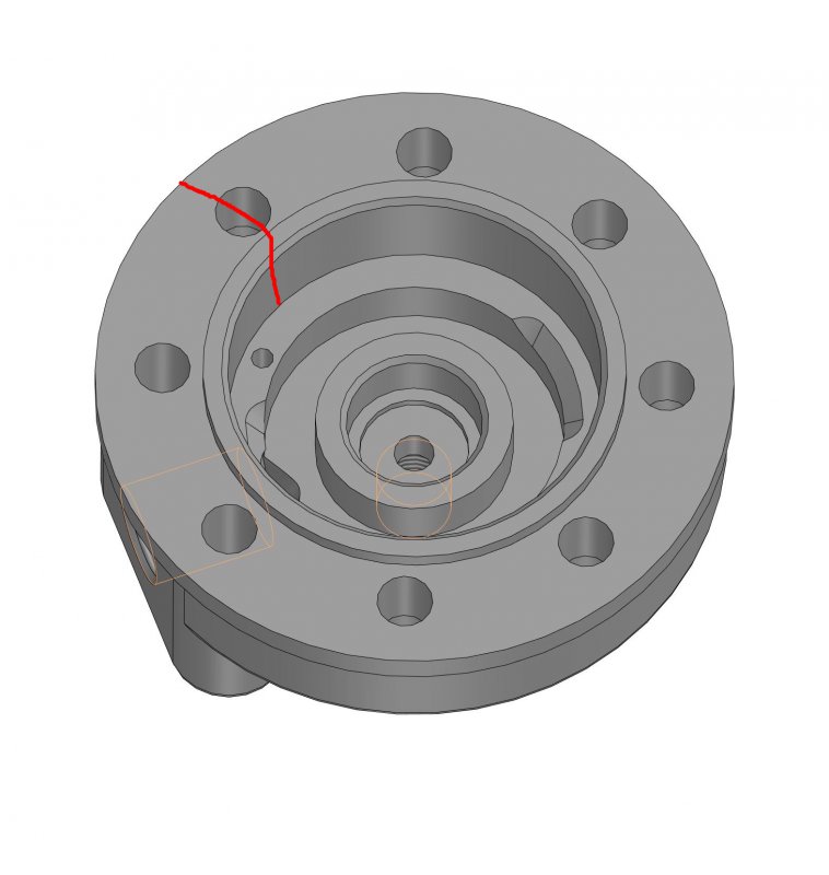

Вже накреслив 3Д модель кришки і показав де саме ця тріщина.
Просто робити з нуля кришку дорого на чпу фрезерному.
Ніби рахували дешевше купити б/у кришку з насосом, а ще дешевше якшо можна буде відремонтувати).
Думав по зовнішньому бурту (висота 5,5мм) проточити трохи, тоді нагярчо надіти втулку - так ми ззовні закриєм тріщину. А в середині чимось заліпити чи заварити(я так думав).
