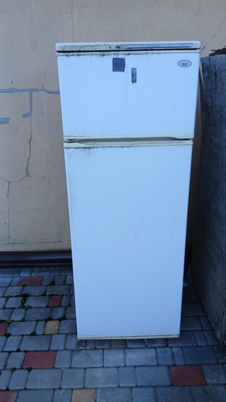

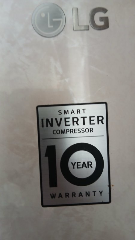

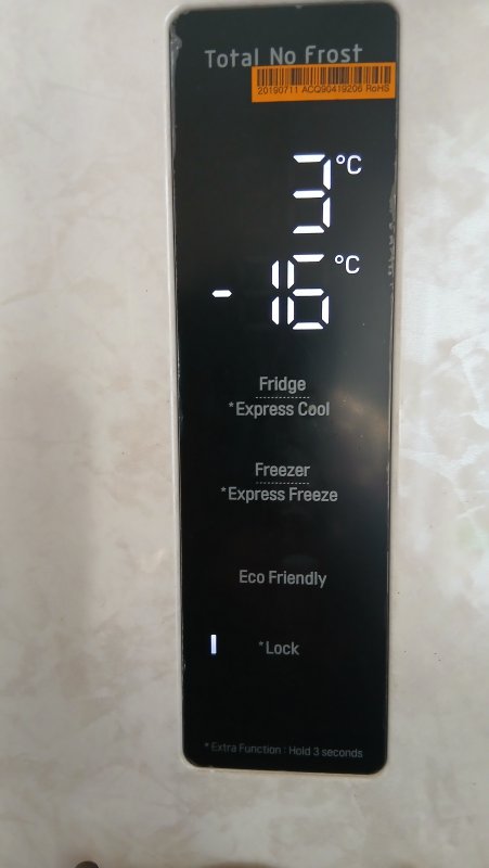

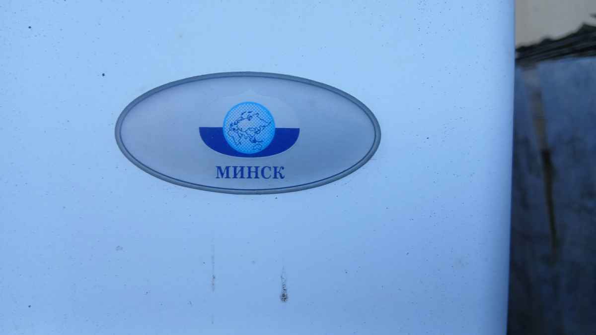

Стоял Минск 240 литров

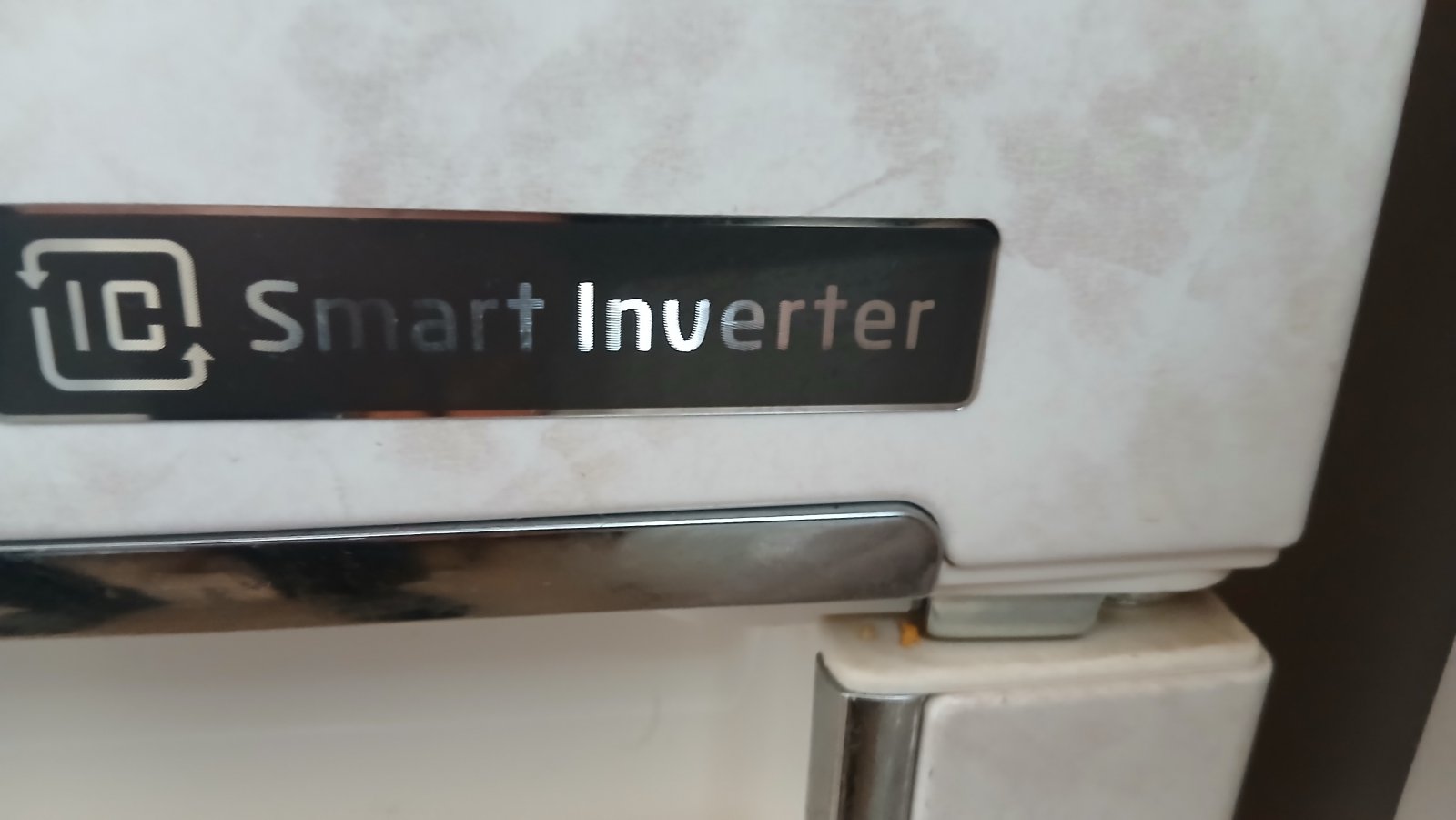

Сейчас LG 360 (или больше хз) Какие модели ХЗ, отфотографировал морды может поможет в опознании.

Це з скількох холодильників така економія?😊 В мене мінськ 2х компресорний, працює з 2001р. Влітку бойлер, кондей 9ка, стіралка- за місяць 230-250КВт. Взимку - 75-90КВт. Трикімнатна. Плита газ. Взимку  без бойлера і кондея.

1 один минск заменил на LG! Минск однокомпрессорный капельный, конца 90х начала нулевых, точно не помню, я тогда сам подохренел сколько та срань жрала!

Вибачте, як може звичайний непромисловий стільки жерти?!😢 Він може постійно молотив? Фреон витік або ущільнення. В мене ока радянська була двокамерна і то стільки не їла!😊 Світло дадуть, холодильник двома камерами запуститься, подивлюся.
О, світло дали!😊 Це два компресори. Цікл десь буде півгодини вкл. (6,5 годин стояв без світла). Зазвичай працює десь 10хв. Потім 10-20 хв. стоятиме. Влітку буде трохибільше. Треба вже фреон доливати, ущільнювачі міняти.
О, світло дали!😊 Це два компресори. Цікл десь буде півгодини вкл. (6,5 годин стояв без світла). Зазвичай працює десь 10хв. Потім 10-20 хв. стоятиме. Влітку буде трохибільше. Треба вже фреон доливати, ущільнювачі міняти. 1,2А- це ще комп, зарядки моб. і пара тв у стенбаї.

Сейчас LG 360
Впізнаю панель, я на дуже схожу модель "лиж" проектував плату під світлодіоди, щоб ними набрати ці семисегментні індикатори, дві однакові моделі у друга, що займається ремонтом холодильного обладнання вже були відновлені, а згорілі циферки ніде не купиш, таких семисегментників ні один радіомагаз не знає, алі не знає.. бо їх роблять ексклюзивно для ЛГ, якщо згоріли - купуй всю плату за ціну третини холодильника...
Та плата стоит 50$ а холодильник 700, стоит ли огород городить?
