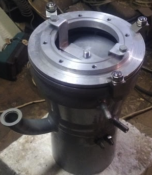

Добрий вечір, підкажіть будь ласка по насосу Зирянка 100,   може в когось є інструкція на нього.   Сам насос зроблений з алюмінію,  не схожий на розповсюджені моделі.  Не зрозуміло навіщо по центру різьбовий стержень.
Щось по зовнішньому вигляді не зовсім зрозуміло. Скоріше за все на цьому різьбовому стрижні кріпляться тарілки (лопасті), на яких відбувається конденсація парів масла. Можливо ця скоба вже була встановлена кимось додатково з якоюсь незрозумілою метою, адже вона перекриває канавку, в яку вставляється резинова прокладка, і заважатиме приєднанню насоса до вакуумного агрегату, який повинен відкачуватись. Думаю, що цю конструкцію не складно розібрати і подивитись, що там кріпиться на цьому стрижні і зрозуміти задумку конструктора. Успіхів Вам в розгадуванні цієї загадки.

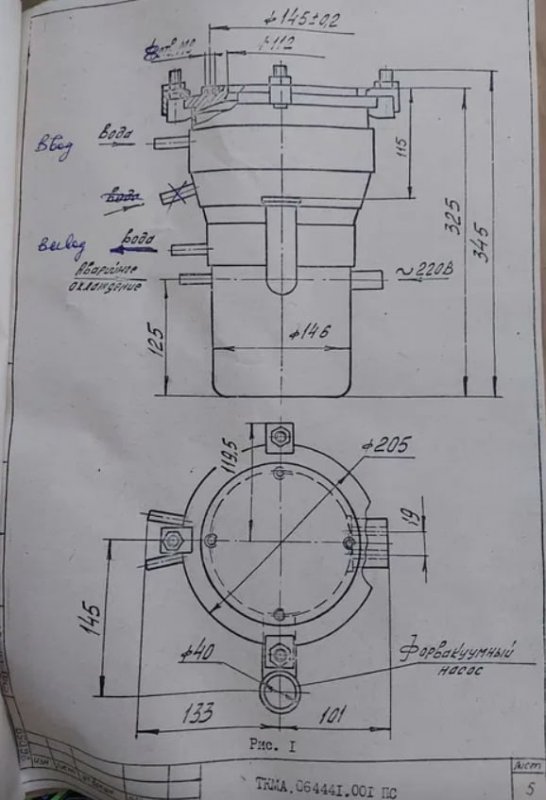

По скобі якраз питань нема, вона транспортна, притискає всі ступені насосу до дна.   Є ще зображення з інструкції (нажаль тільки одне)

Ну так тоді внутрішні деталі насоса після відкручування скоби мабуть повинні витягуватись вверх за цей стержень (або ще якось). Вам насос всерівно треба буде розібрати перед запуском щоб впевнитись, що там на дні є масло і в достатній кількості.
