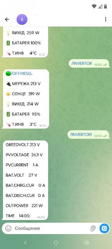

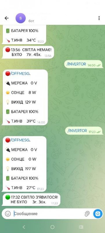

Привіт. Чи цікави зараз телеграмм-інформери для інверторів? Сусід за транзит лінії через мене, дав мені надлишок потужністі. Тому зробив свісток щоб моніторить цю потужність. Обслуговує два незалежних телеграмм бота, щоб сусід не напружувався від дзилінькання.
16 годин тому, yarunt написав:
Чем считаете ту мощность, как ограничиваете, и кто в итоге должен?

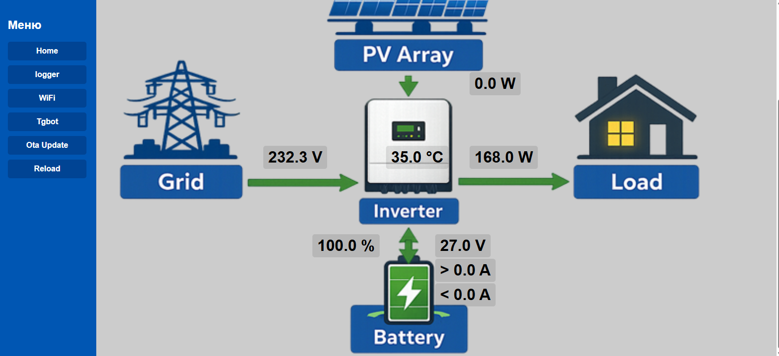

Не рахую, з інвертора по команді, приходить пакет з датою, там усе вже пораховано. Приорітет на сусіда, на сонці стрінг видає в 1,5-1,8 квт. Якщо сусід не видбирае її, це роблю я, також дивлюсь по сонечку, та телеграмму . Мій будинок в середньому споживає 0,5 квт. Тому майже немає колізій.
Є більш разгорнутий месидж. Також є вебморда для налаштування токенов та вайфая. Можна шось свое дописати, ліміти або додаткові віходи на вподобі джоуль-вора.

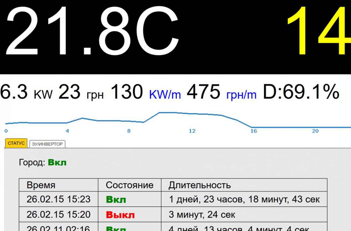

У меня ИИ написал часть интерфейса под смарти ... прикольно ... и программиста не надо ... Что же будет в будущем.

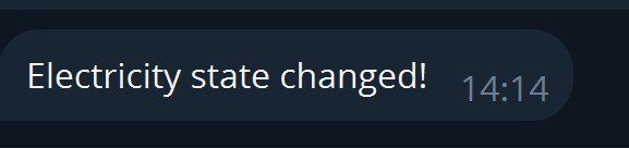

Ну да и в Телеграм оно тоже все идет, но в текстовом виде ... и с еще десятком типом уведомлений ... такого типа ...
Сайт гдето так выглядит ... плюс проблема интранет и закрытых портов ))

Показатели мощности выводятся по мониторам АС 220в, тдвум, ЗУ, инвертор, вход и выход.  Для джикей бмс купил уже, но не доделал ... Через рс485+зигби планируется. ..

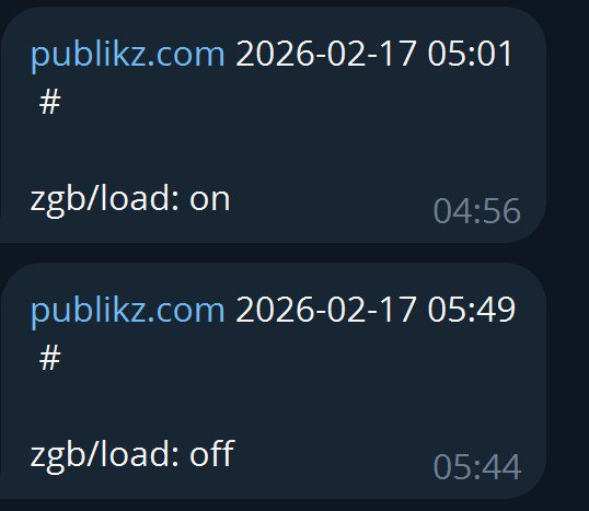

Расписую как я делал. Есть ли свет - в телегу.

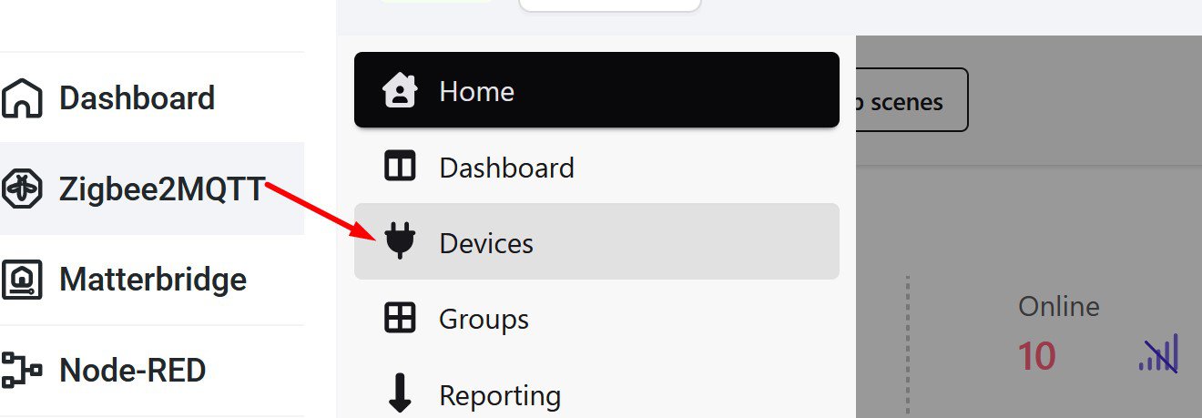

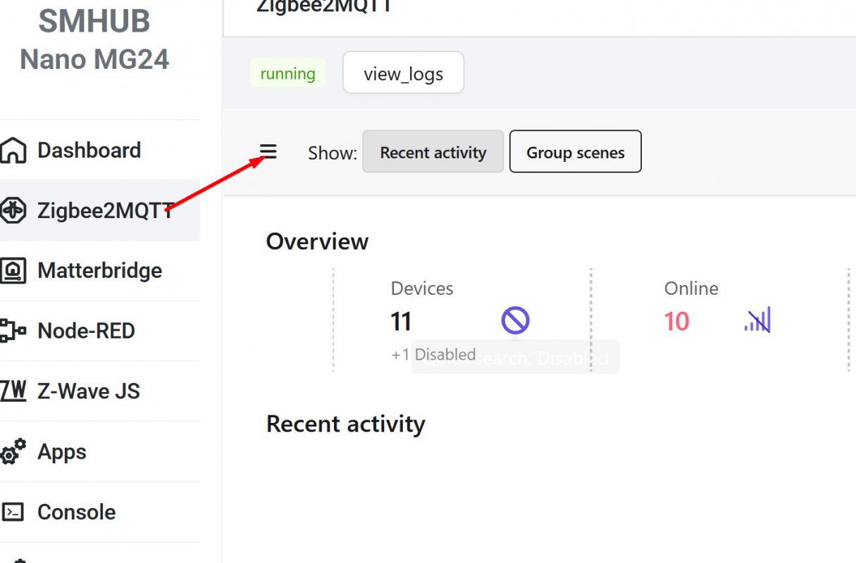

1. СмХаб украинский покупается. SmHub Nano MG24 1950 +- грн. Спросите у них есть ли в наличие.

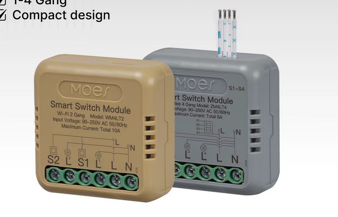

2. Ставите реле-выключателя, такого типа. Моес лучше. Зигби - серого цвета. Есть в Украине в продаже на том же смлайте,  если надо "уже".
3.Промежуточное Реле ставите берете на 220в - чтобы получить изолировнный (сузой) контакт. или (если есть) от АВР контакт. Чтобы тот С1 переключатель на том радиореле замыкался когда есть свет или когда нет
Реле по радио шлет то ... 20 м. если надо дальше надо посередите еще одно зигби устройство поставить. Оно меш.

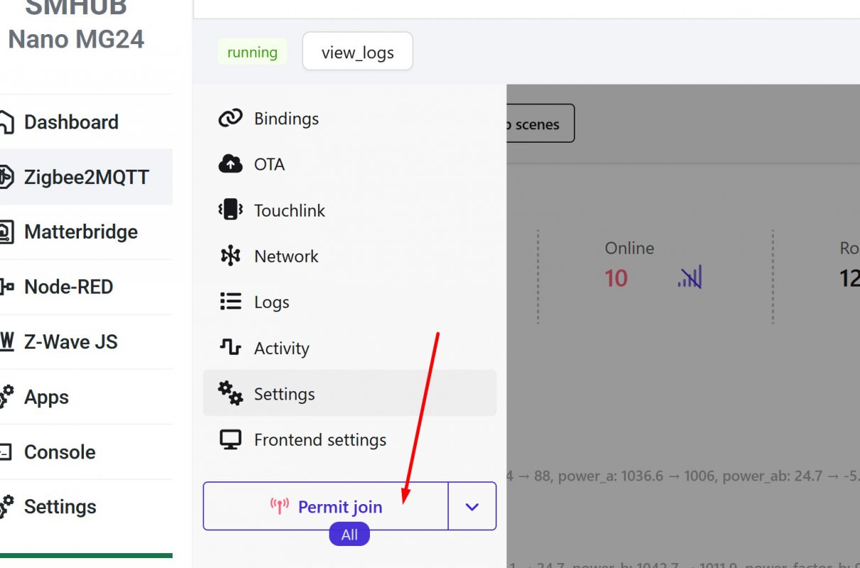

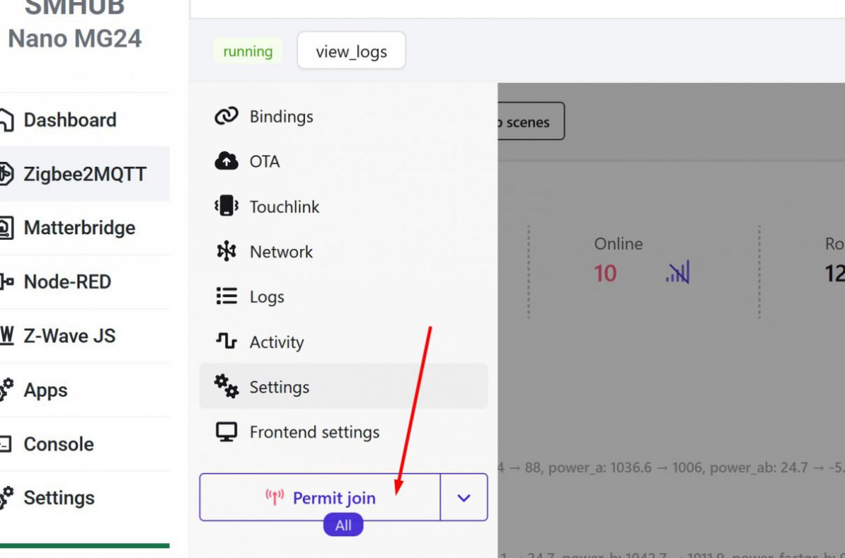

4. Спариваете радиореле с Зигби МКТТ зайдя на СмХаб по вебу, из подсети роутера. Включать езернетом - надежнгей.
для того в МКТТ2Зигби - включаете режим обнаружения
5.  Оно появляется в списке устройств
Переименовываете в что-то типа 220net! Кнопка справа.

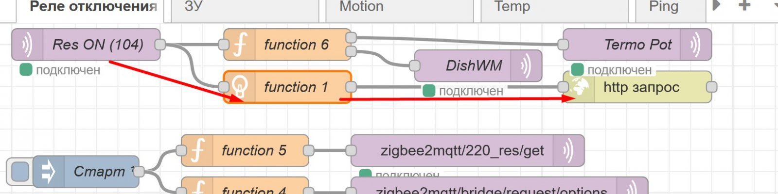

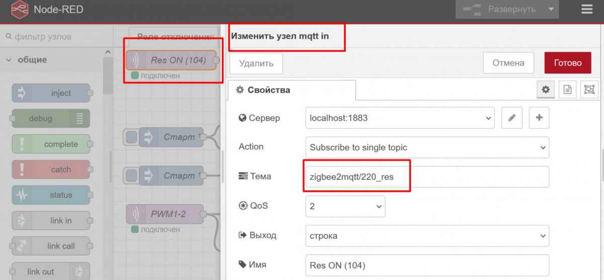

6. НодеРед идете. Перетаскиваете его слевой панели именуете
7. Делаете анализ есть-нет на функции (тоже перетащеной справа)
var start = Math.floor(Date.now() / 1000);
var message = JSON.parse(msg.payload);
if (message.state == "ON") {
   var newMsg = { payload: "on " + start };
else {
   var newMsg = { payload: "off " + start };
//node.log("End  Fun1 " + start);
return newMsg;
вот так оно выглядит.
Далее перетаскиваете шттп запрос. Я отправлял в телегу с помощью апи телеграма. Со своего веб-сервера  Зеленоватый нод шттп запрос именно это и делает.

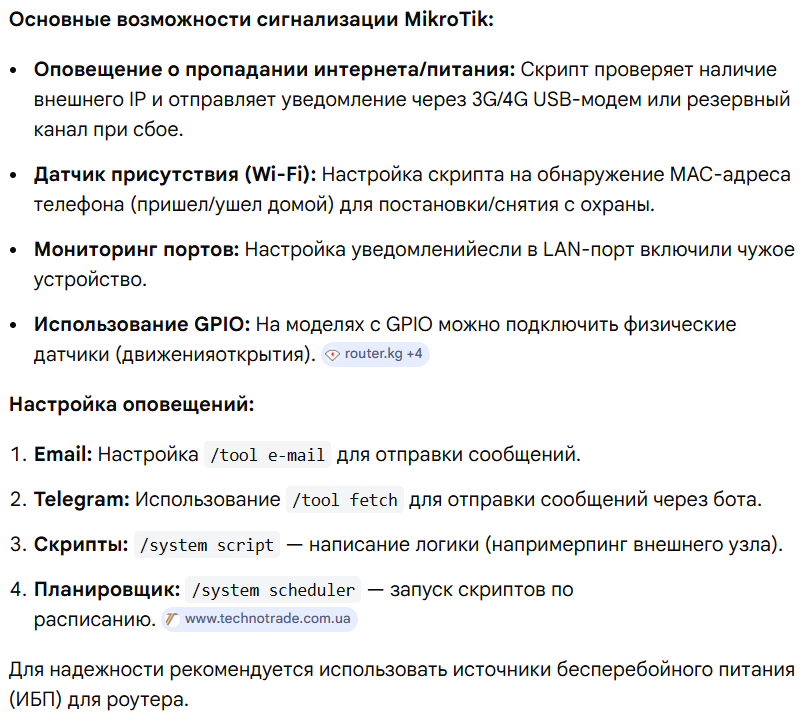

В мене задача простіша: потрібно мониторіти наявність/відсутність електрики на віддаленому об'єкті.
А оскільки в мене на всіх об'єктах присутні роутери виключно від Mirotik (звісно що постійно заживлени від ДБЖ), то виявилось що можна прописати певний скрипт який тобі надішле повідомлення.
Рішення: "розумна Wi-Fi розетка" ввмікена в "пропадаючу мережу".
Пишемо скрипт який надсилає повідомлення куди потрібно при втраті/відновленню МАС-адреси пристрою в мережи того "Мікрота".
Днями займусь (як буде час).
